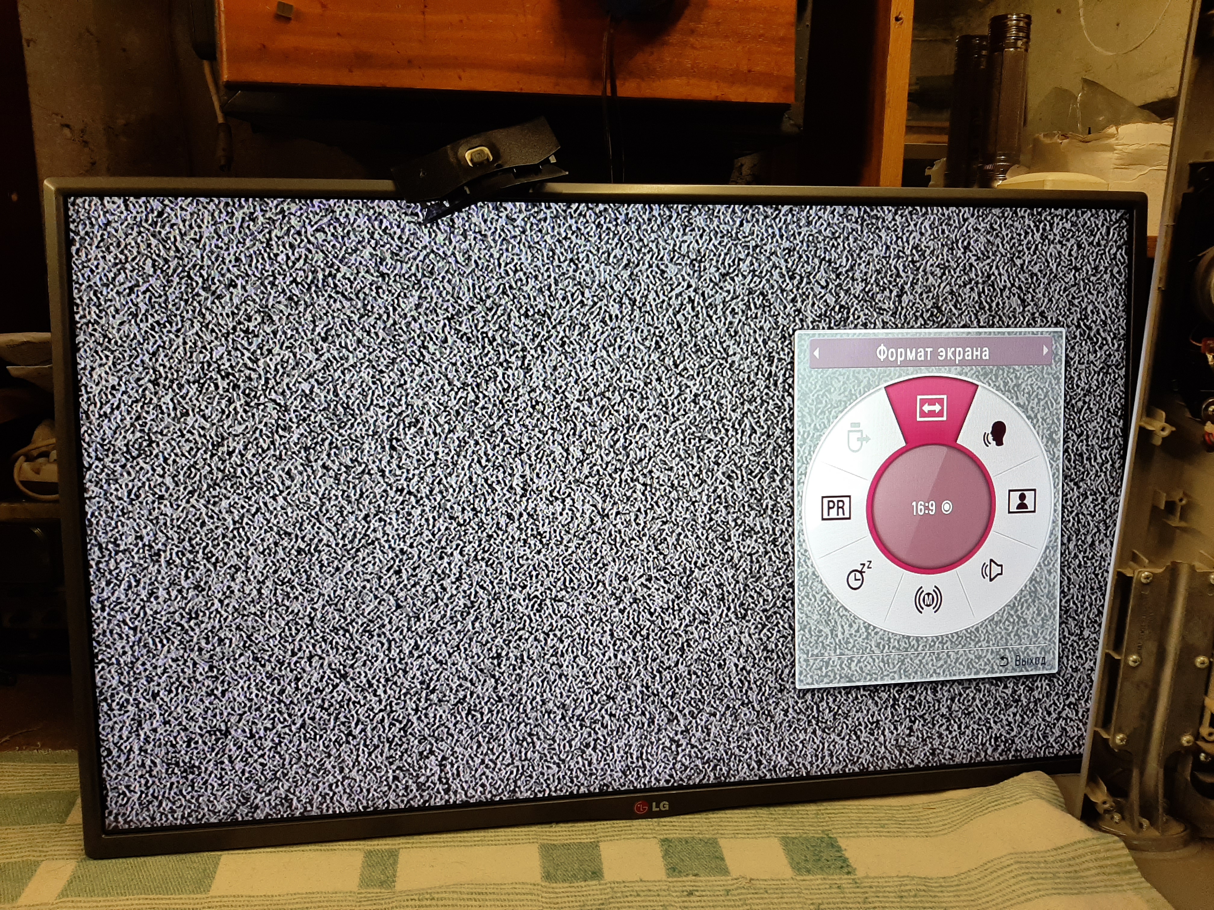

Благодарю всех за помощь.Прибор запустил.
20220104_122657.jpg [ 5.01 МБ | Просмотров: 1719 ]

Klauss писал(а):
Прибор запустил
поздравляю, но ужасно хочется узнать подробности
Модель телевизора-LG-32LB550v ,блок питания EAX 65391401.REV :2.7,мат плата EAX 65388006. При не выключенном из сети был закорочен C 101.В результате чего выбило предохранители F100 и F101,сгорели 2 резистора R120 и 2 мосфета Q101 и Q104.После замены всех не исправных элементов нет дежурки.Схему блока питания приложил только схема ревизии 3.0 ревизию 2.7 не нашел.
Заменил 2 резистора на 0,43 ома. изначально поставил на 43 ома по этому возникли вопросы,но меня быстро поставили на путь истинный.
