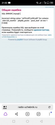

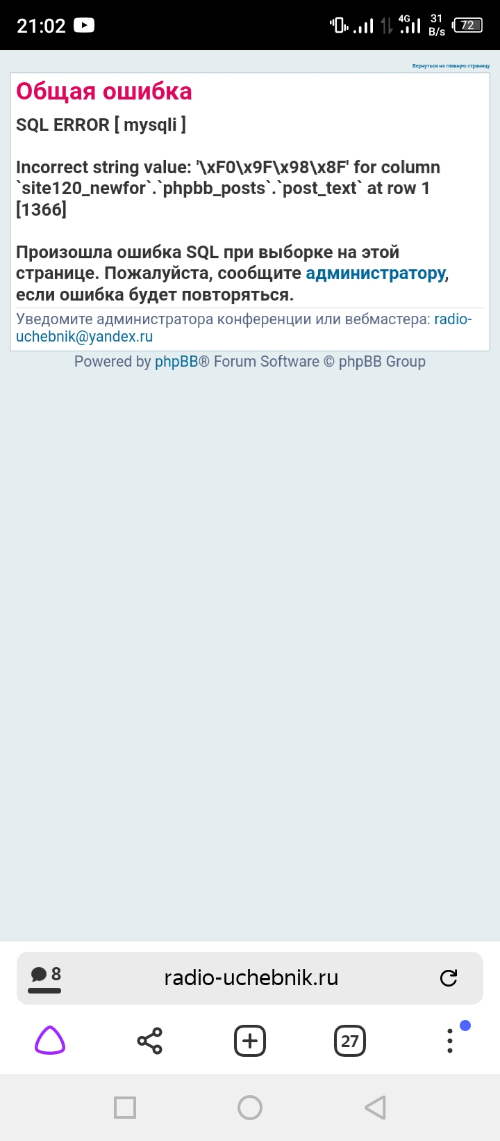

Несколько дней не могу отправить сообщение на форум. Пробовал Яндекс, Гугл, 'Опера мини'
Screenshot_20211106-210200.jpg [ 167.63 КБ | Просмотров: 3145 ]
бывают иногда сбои на серваке. Пробую разобраться в причинах
