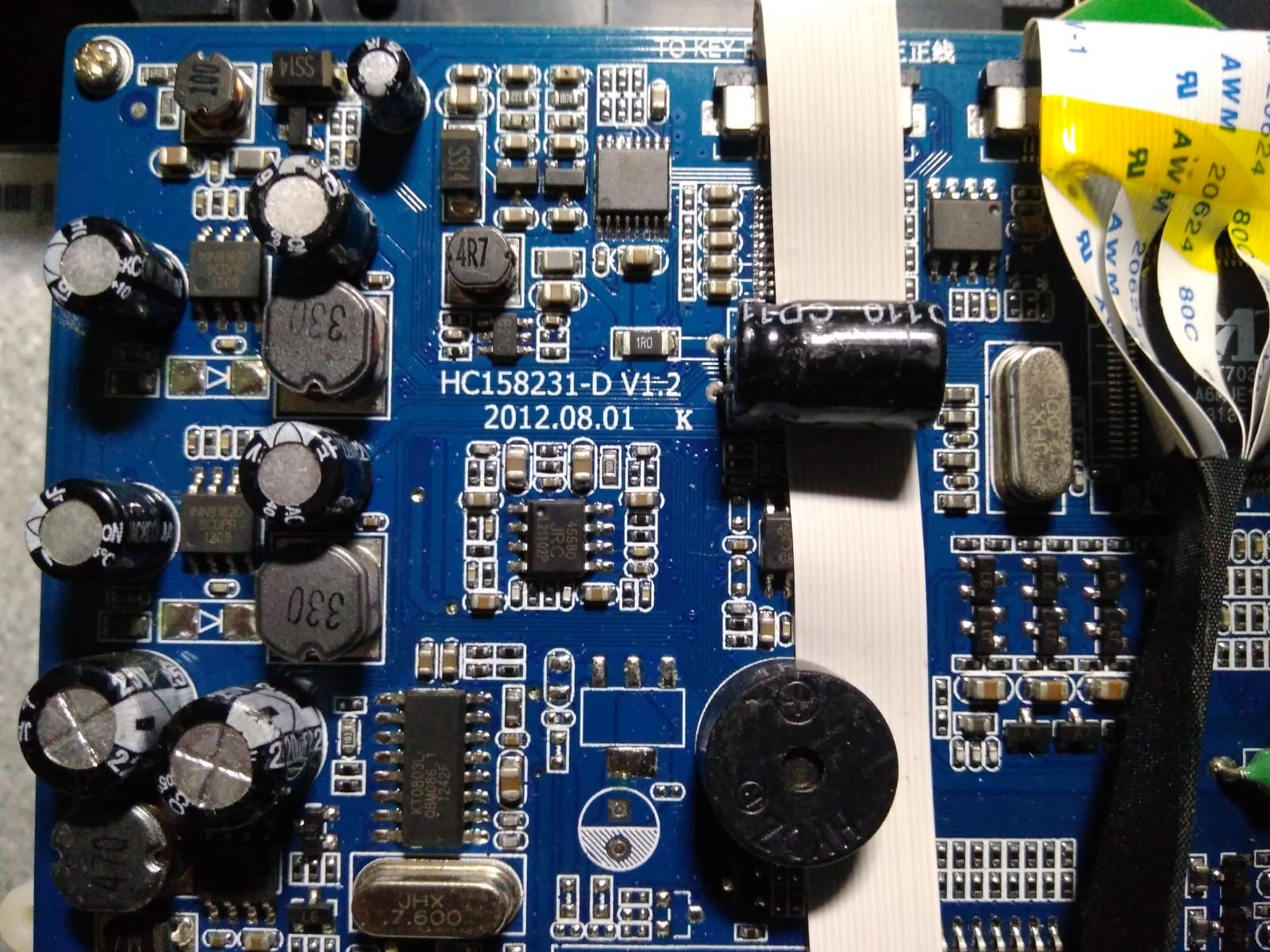

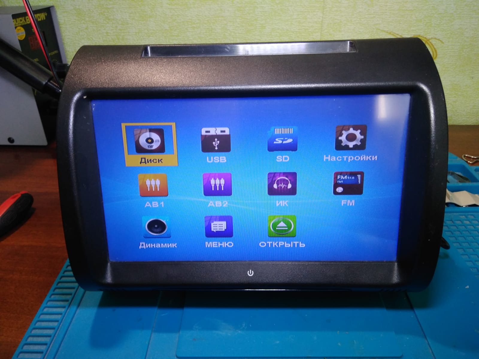

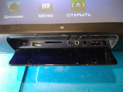

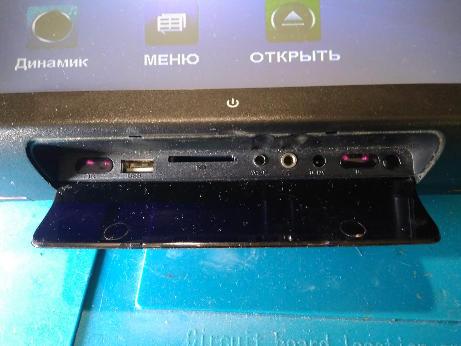

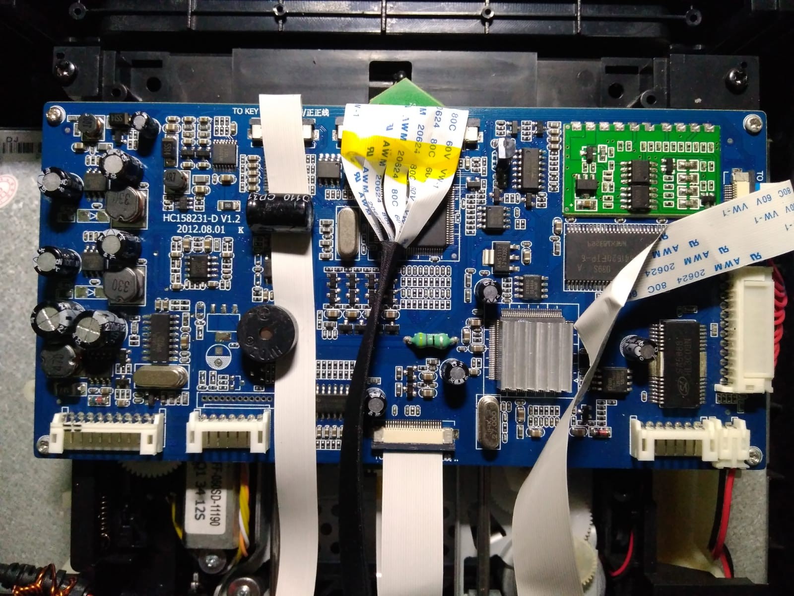

Монитор без названия и каких либо опознавательных знаков. Единственное что нашел в интернете по номеру моего майн HC158231-D V1.2 это человек выложил прошивку похожего проигрывателя DVD. Ниже фото , как выглядит мое изделие.

Блин, такое чюдо и не попадалось ни разу. Нужно проверять входы, может запалены. Хозяин уверяет что ничего не включал, никому верить нельзя, не он так дети есть. Если нет буферов по входам и никакой защиты и сигналы сразу в проц , то с большой вероятность что его входы повреждены. Может вообще короткое по входу. Проц под радиатором, но возможно чёт из серии SUNPLUS. Качать даташит, и начинать все проверять от входа до проца. Радиатор придётся снять естесно чтоб узнать что за проц . Чуток нагреть. Сбой ПО это самый крайний случай. С начала железо проверить надо.

Да, это мониторы из подголовников сидений автомобиля и их 2 штуки. Оба при подключении пишут, что нет сигнала с AV2. Вы думаете, что на 2-х могут быть повреждены входа. И ещё не понятно, где AV1 (может быть он включается отдельным разъемом в Майн?).
