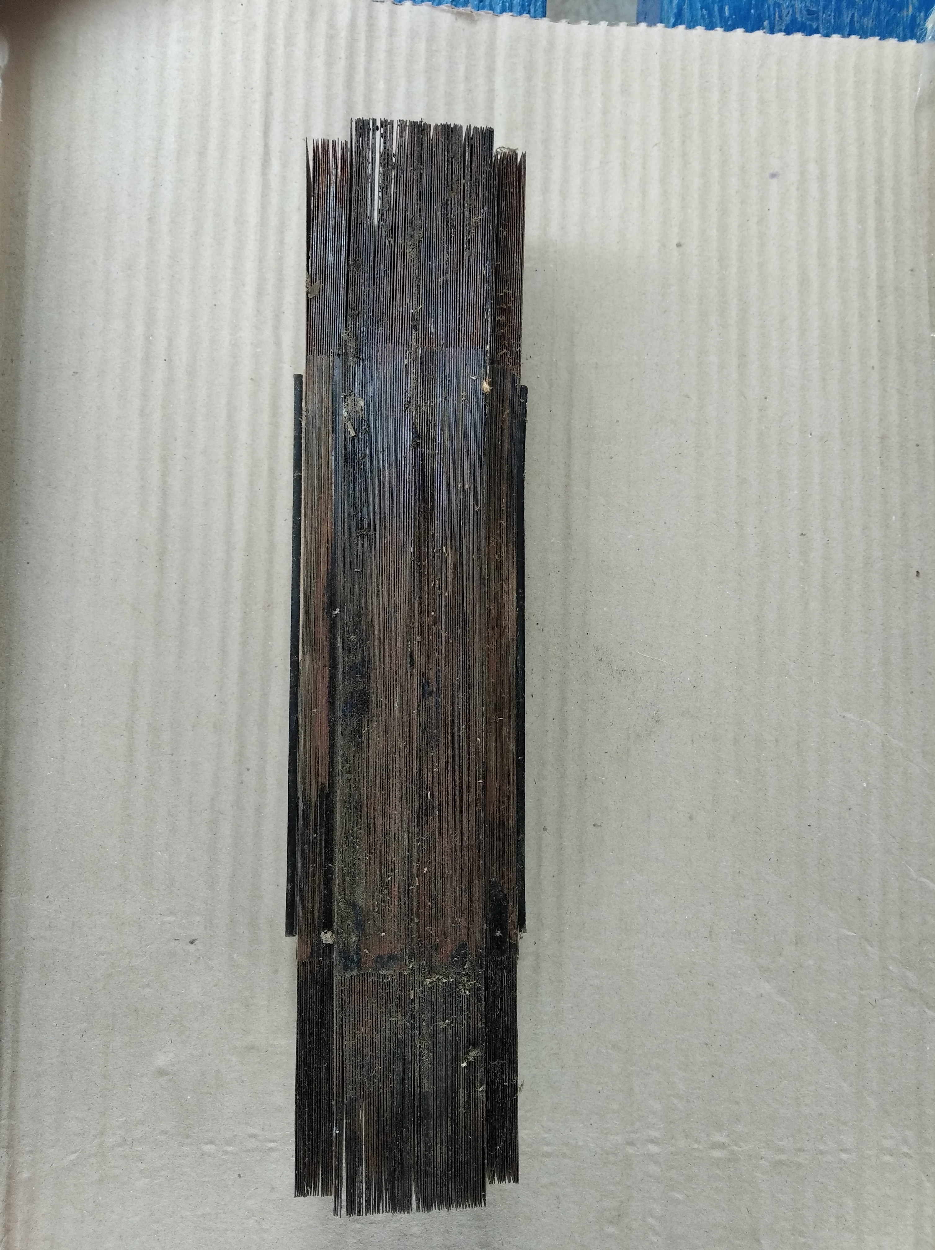

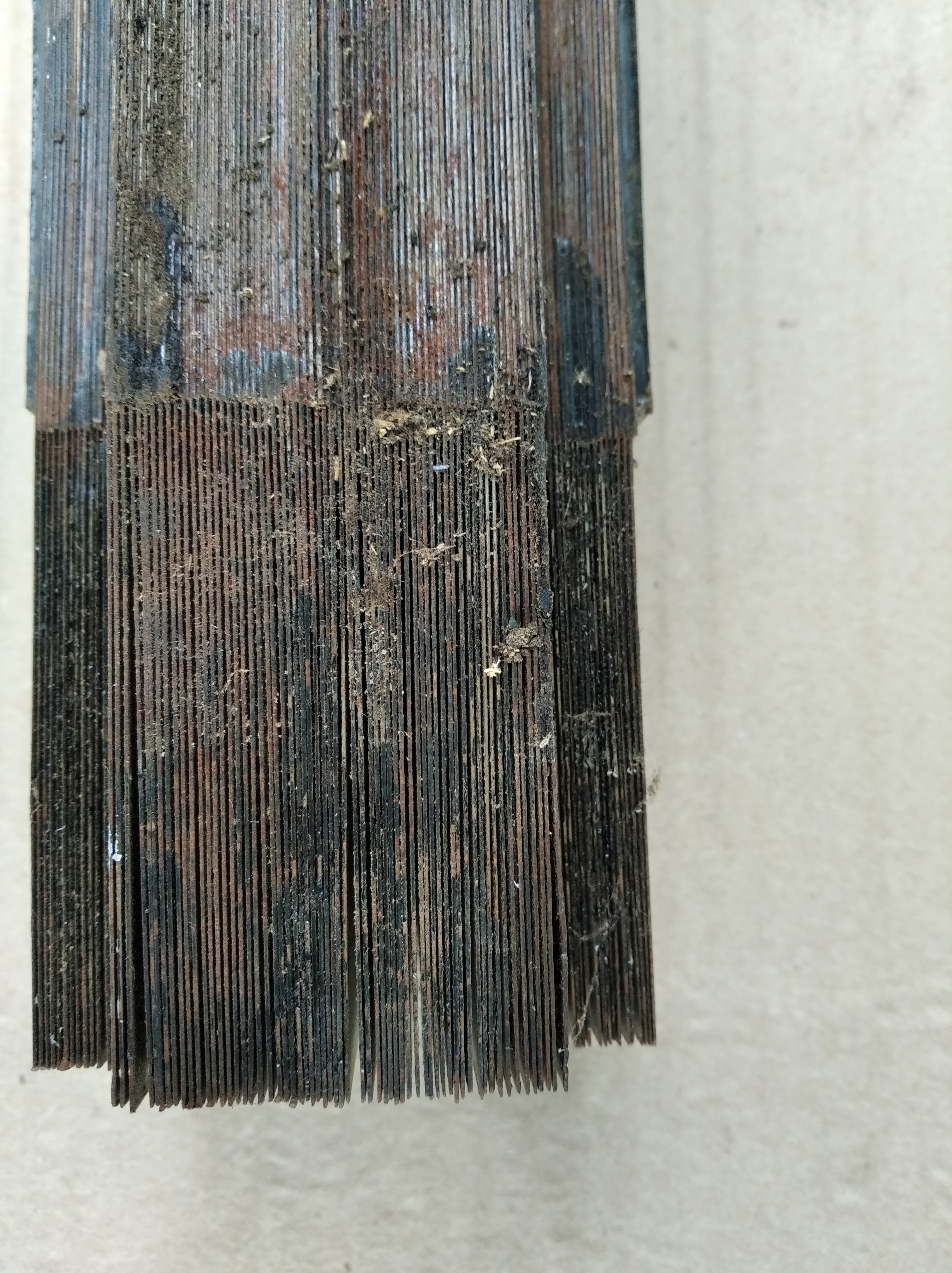

И так: По внутреннему диаметру катушки (окну) набираем сердечник.
Набрать нада плотно без мусора и зазоров.
Можно собирать пачками по три или четыре со сдвигом на ширину железа.
IMG_20201011_134512[1].jpg [ 5.13 МБ | Просмотров: 2512 ]
IMG_20201011_134519[1].jpg [ 5.07 МБ | Просмотров: 2512 ]

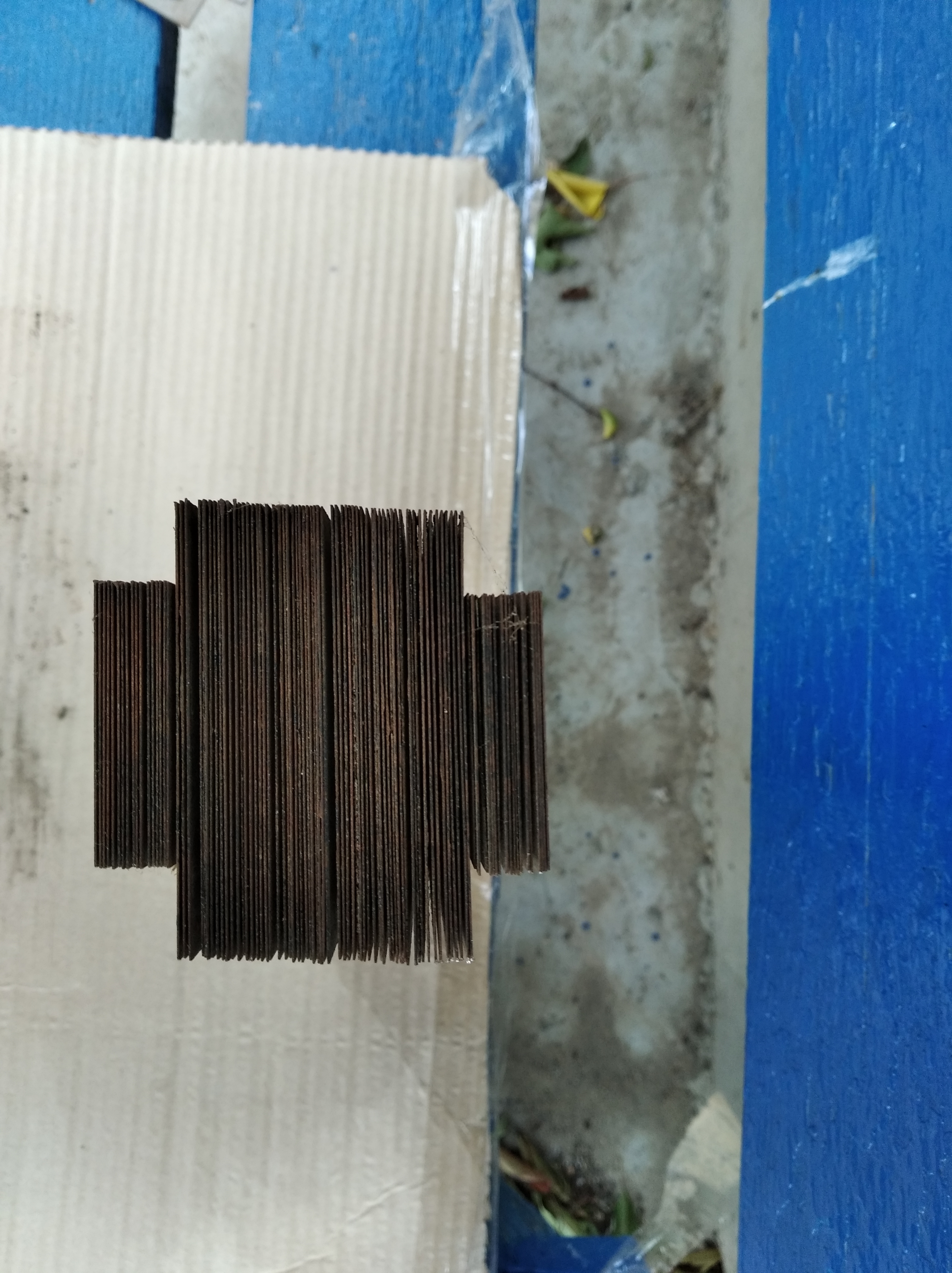

Для круглых катушек предусмотрено уменьшение по краям.
IMG_20201011_134539[1].jpg [ 4.39 МБ | Просмотров: 2512 ]
Вот по этим краям и неда уложить узкие полосы.
Сам сердечник нада плотно сжать (стянуть) и зафиксировать.
Фиксировать мона заклепками через просверленные отверстия или сварить сваркой по ребру (я обычно так делал)
Таких сердечников должно быть три ( по числу катушек)
