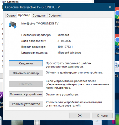

Проверил оборудование.
Сейчас посмотрел информацию о драйвере на телеке - он 2006г.
Можно как-то принудительно обновить? Или смысла нет?
п.т. последняя прошивка на ТВ J5GRMR.-.-.-.-.V05.007.00 Обновил в прошлом году, но возможно она старее, т.к. автообновление отключено.
Комментарий к файлу: Такой драйвер
2020-06-09_10-43-01.png [ 44.17 КБ | Просмотров: 2412 ]

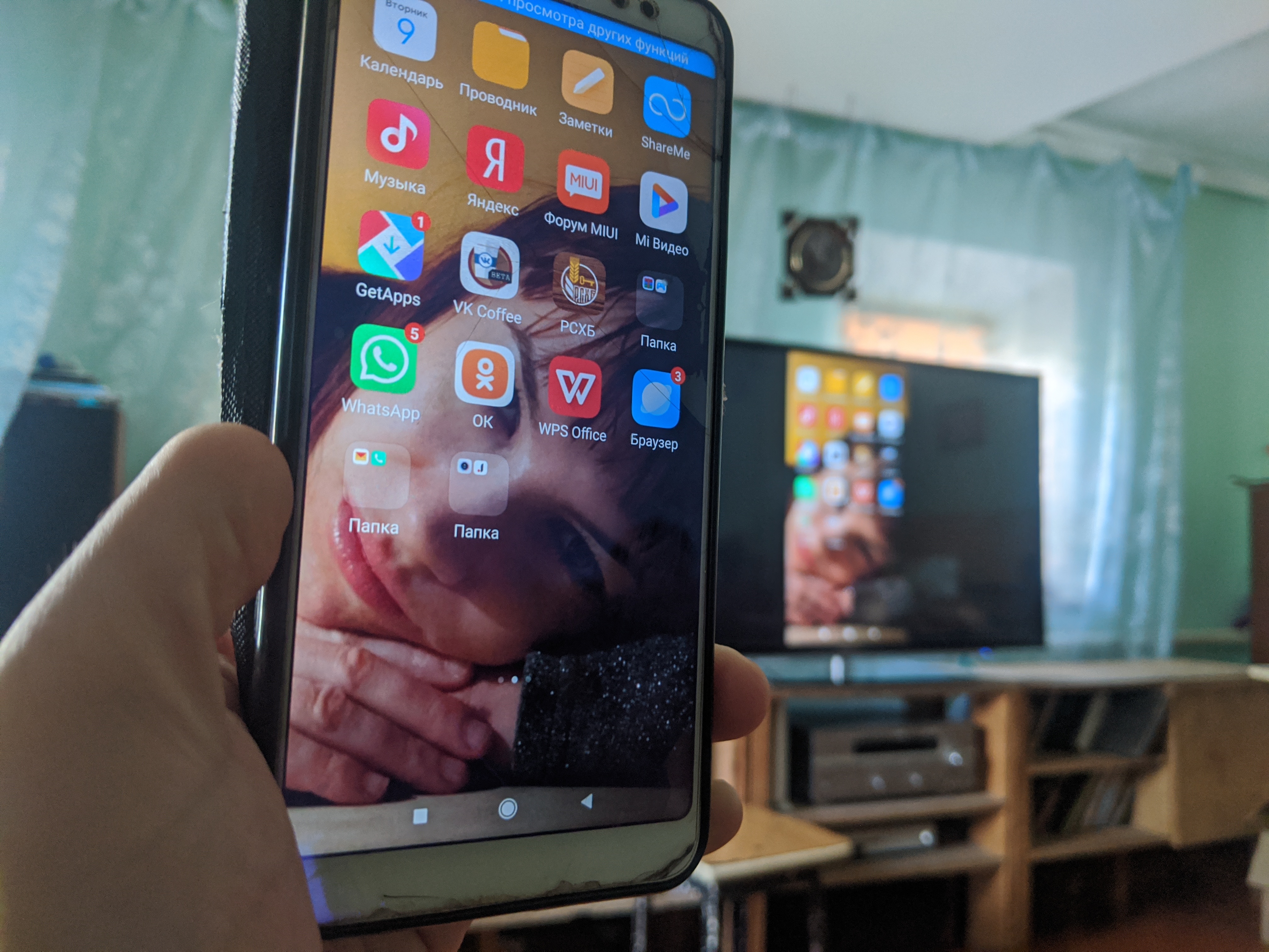

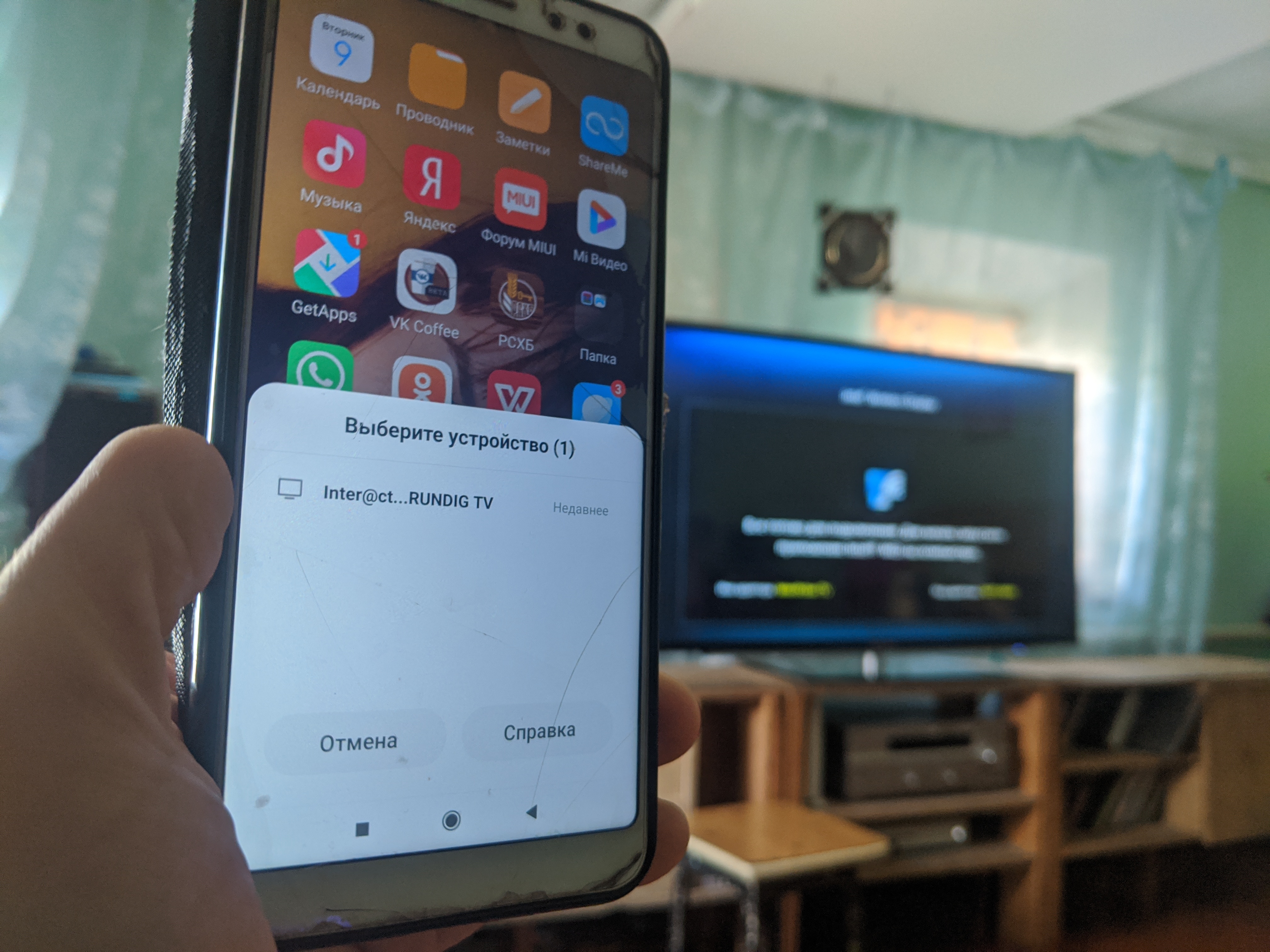

Кстати!! Вспомнил, и сейчас проверил: смарт ZTE A510 спокойно подключается и транслирует! А вот современный ноут HP на кор I5 и смарт от гугла Pixel 2XL на 10 ведре — не хочет!
Куда копать? =)))
Комментарий к файлу: Трансляция.
2020-06-09 11-05-33.JPG [ 3.8 МБ | Просмотров: 2412 ]
Комментарий к файлу: Подключение.
2020-06-09 11-04-07.JPG [ 3.56 МБ | Просмотров: 2412 ]
