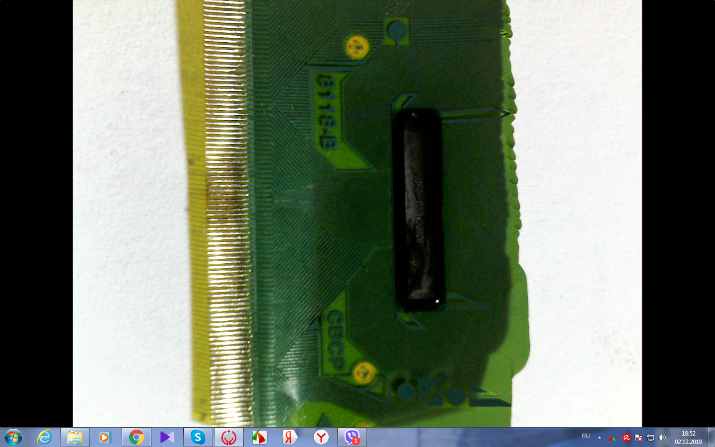

Фото залуженного шлейфа вышлю позже, ( три жала паяла сменил , температуру выставил на 330, температуру на жале не проверял , доверяю станции)..
Заменил флюс ( Был РМА223) на этот.. Не зачищаю шлейф, прямо сразу залуживаю , лудится хорошо пока.(пытаюсь на трупике)..
Отпишусь позже..

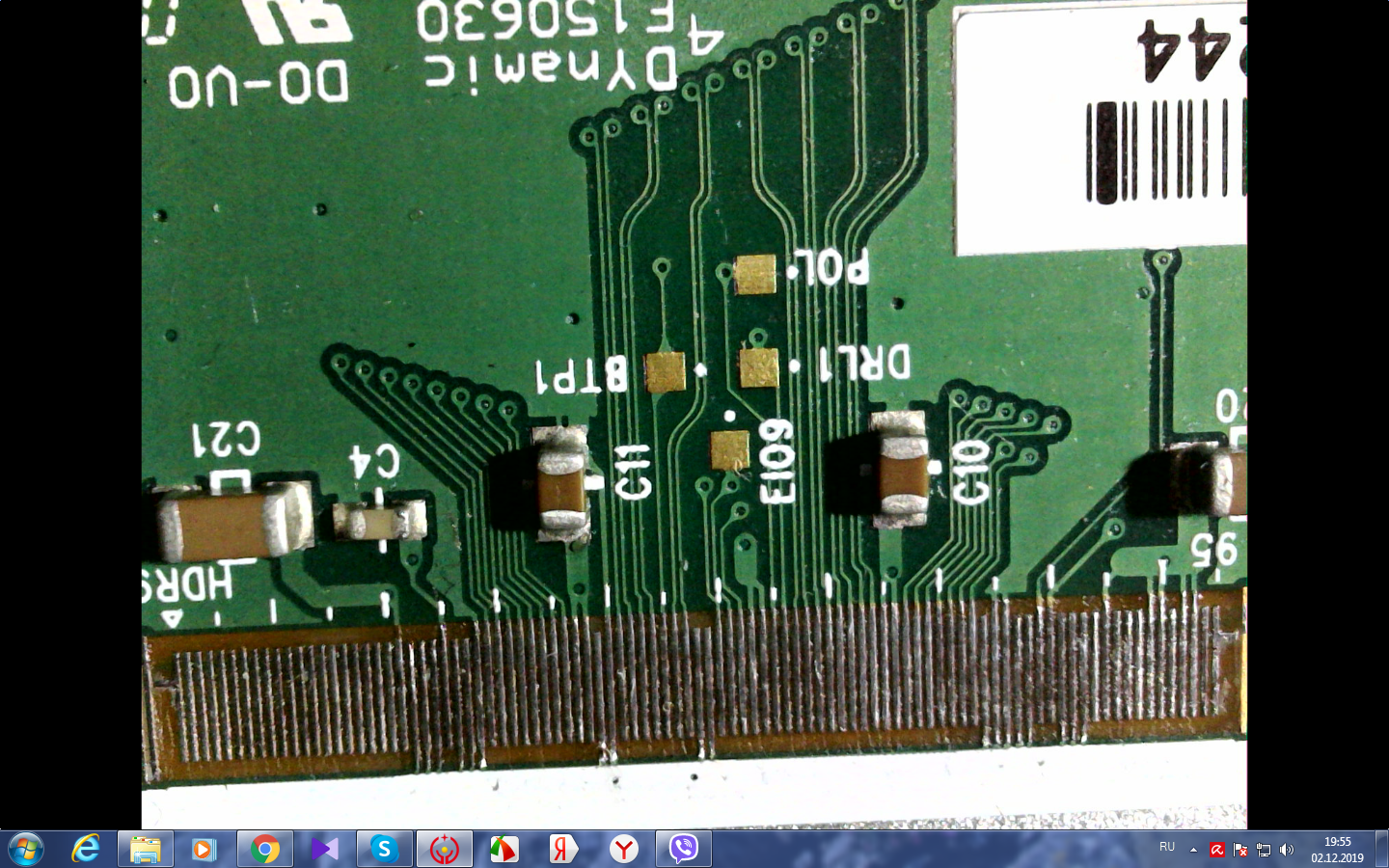

Идеальное освещение не получилось подобрать.. Фото с ЮСБ микроскопа..
С четвёртой попытки ВРОДЕ что-то вышло... Шлейф не обрезался, упор делался на наружную сторону шлейфа..
Дим , какие ошибки допущены?? Очень важно твоё(Ваше,Мастера) мнение.. :oops:

У меня получилось запаять не отрезая край, видео это я уже позже смотрел. Но лучше обрезать и лучше до пайки. Когда будешь лудить на плате то нужно быть очень осторожным, перегреешь дорожки и они сразу отстанут от платы и тогда ой.И скотч я тож не клеил , начал с одного края и все, главное точно совместить. Хотя кто как хочет в принципе хуже не будет.

Дим, извини за назойливость.. В видео этого нет... Перед пайкой шлейфа между Тиконом и самим шлейфом (изнутри) .... Туда нужно накладывать флюс ( упор ставим на слово НУЖНО?) или нет? В ролике автор накладывает флюс только сверху при пайке..
Отмытие шлейфа спиртом после пайки его к Тикону показало , что внутри шлейфа дорожки спаяны между собой(очень много)... Шлейф поднял легонько рукой.. Он и отошёл от Тикона.. Половина дорожек на шлейфе в хлам( видимо оторвал).На Тиконе дорожки все целые(после "Разделения" оных с флюсом)..

2019-12-02_195544.png [ 2.37 МБ | Просмотров: 3217 ]

Даж не знаю от чего так получилось, на видео все доходчиво показано что куда наносится, флюс достаточно текуч и куда нужно достанет, перегрев возможно дорожек, много припоя может налудил и не равномерно, задержка микроскопа на какое-то время, он же USB или у него свой экран?

Микроскоп использую только для рассмотрения кач.пайки , наличия "соплей" и т.д. Он USB ....
Понадеялся на флюс и поместил шарик на плату, и давай его ганять по плате вдоль дорожек шлейфа .. Это после касания жалом каждой дорожки ( думал "Прогон" шарика надёжнее будет) :D Потому, как не был уверен в пропайке каждой дорожки.. Смотрел через Очки-Лупу.. (Та хоть через....) :D
Надо ещё с температурой окончательно определиться , возможно , для залуживания одна , для пайки таких вещей другая.
