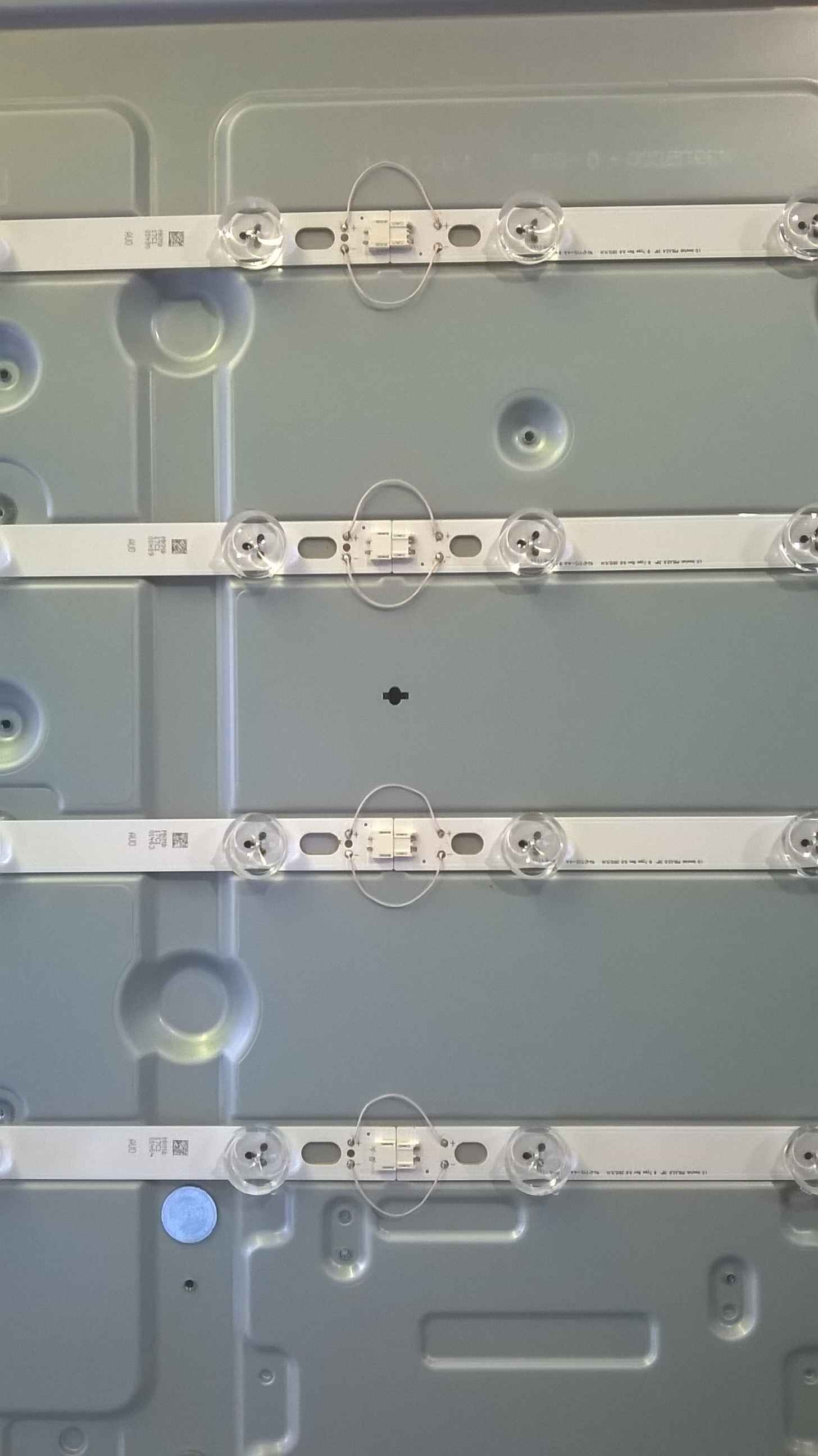

LG 32LN570V-ZE
main E230374
БП E301791
панель LC320DUE (польша)
Три линейки по 7 диодов
6916L-1438A
диоды меняются на 3537.
при запуске 96 вольт через секунду 43
ток не мерил

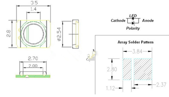

СообщениеДобавлено: 25 мар 2017, 19:32
Сообщения: 268

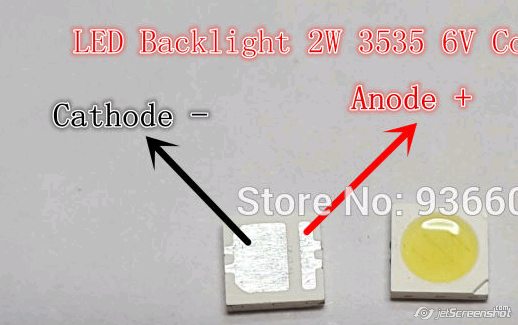

KONKA
KL32GT615
Светодиоды 6В, 2Вт.
всего 12шт.
Для снятия планок надо отогнуть отражатель, открутить 6 болтиков, снять пластмассовые пимки и потом можно уже снять сам отражатель.
Широкий-катод.
( у меня были только с широким анодом, пришлось сместить немного.)
можно приобрести здесь.
https://ru.aliexpress.com/item/SEOUL-Hi ... 0.0.B8hmvS
катод.jpg [ 28.39 КБ | Просмотров: 123676 ]

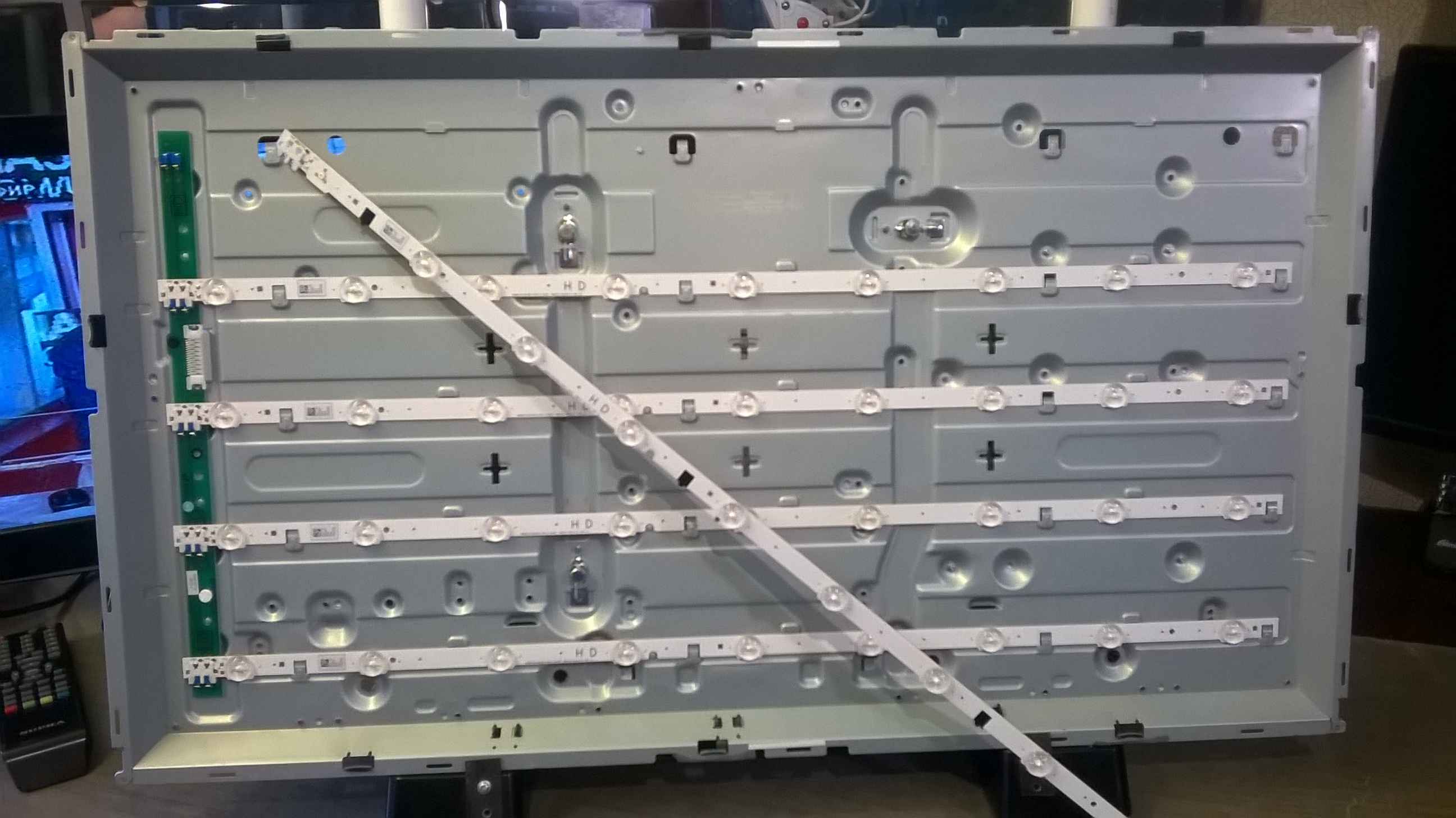

СообщениеДобавлено: 09 апр 2017, 09:09
PHILIPS 40PFL3108T/60
Chassis/Version: TPM10.1E LA
MainBoard: 715G5155-M02-002-005K DSM2201S
Panel: LTA400HM23 001 SAMSUNG код 182 996590004008
Power Supply: 715G5246-P03-000-002S CSPM06002 996590002521
Inverter: SSL400_0D5A REV1.0
Стринги:
SUS400A79-5 LED C-type три штуки
SUS400A79-4 LED D-tyhe семь штук
Светодиоды:
3528 (3v. 1w.) сорок три штуки все соединены последовательно. Ток подсветки с нови 400мА, убрав одно из сопротивлений (R056 - R059 каждое по 10 Ом на плате драйвера подсветки ) ток снижается до 300мА - это преемлемо.
2017-04-08_152542.png [ 133.62 КБ | Просмотров: 123665 ]
Неудобства
1. Дважды пытался снять корыто (жаровню) оставляя рамку с матрицей на столе - не получилось.
2. Умудрились - драйвер подсветки запихнуть внутрь корыта (на фото справа внизу). Для ремонта или регулировки тока подсветки придётся лишний раз снимать матрицу.
3. Помимо того, что стринги привинчены, так они ещё и приклеены на двухсторонний скотч.
4. Схем нет вообще никаких на данный аппарат.
PICT0008.JPG [ 2.57 МБ | Просмотров: 123665 ]
Самое больное место в этом телевизоре - разъёмы на стрингах (нет подсветки, мигает подсветка) их необходимо продублировать перемычками, что можете рассмотреть на фото, вот только за качество извиняйте.

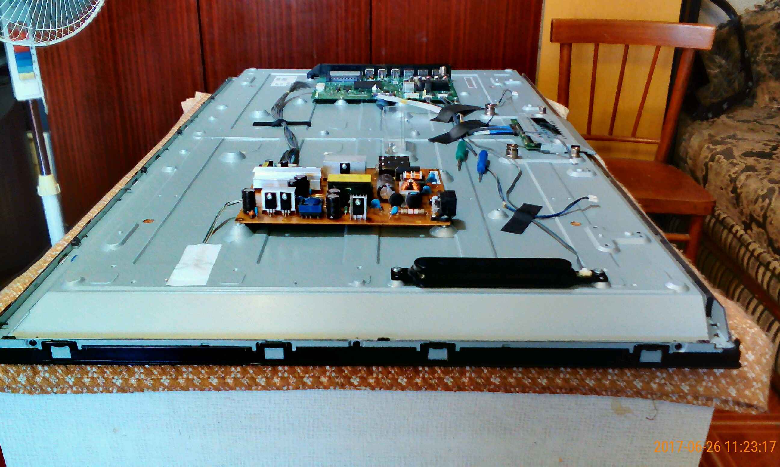

Samsung LED
Model: UE32F4000AW
Panel: CY-HF320AGLV1V
T-CON: SHARP DUNTK5414TP
LED driver (backlight): with integrated PSU
PWM LED driver: BD8174MU
Power Supply (PSU): BN44-00604B L32S0_DDY
PWM Power: 2S110
MainBoard: BN41-01955
IC MainBoard: SEMS29, W25Q40BL, 325 K9F1G08U0D, 24C256, NTP7412S
Тuner: DT0540EIH035A
По данной модели выше есть информация, но дополню.

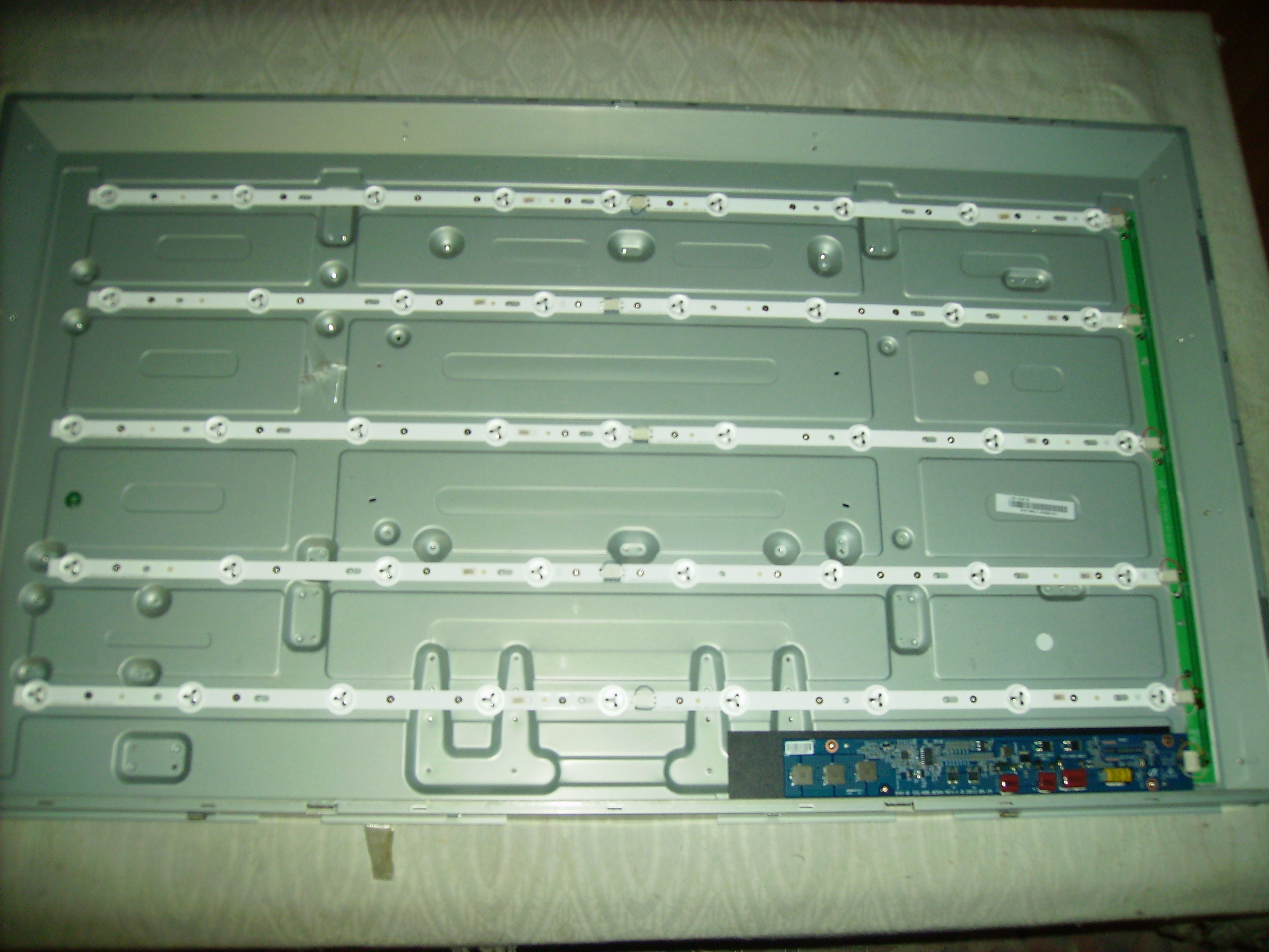

Поступил с неисправностью, нет подсветки. Разборку делал на столе, не снимая матрицы. Защёлки легко отщелкнулись, корыто снял, а всё осталось на столе. При сборке корыто легко легло на своё место, никаких трудностей не возникло.
При проверке, на верхнем стринге обнаружен один неисправный светодиод и обуглившийся супрессор 24V.
В модели установлены светики 3535, 1W, 3-3,4V 350ма. 5 стрингов по 9 светиков. Всё соединено последовательно.
После ремонта сделал доработку в инверторе подсветки, ограничил ток на светики. Номинал резистора R9815 увеличил на 1 ом.
Супрессор не ставил, можно и без них обойтись.
http://tel-spb.ru/remont-tv-lcd/samsung-ue32f4000aw
Стринг.jpg [ 113.65 КБ | Просмотров: 123559 ]
Жаровня.jpg [ 152.25 КБ | Просмотров: 123559 ]

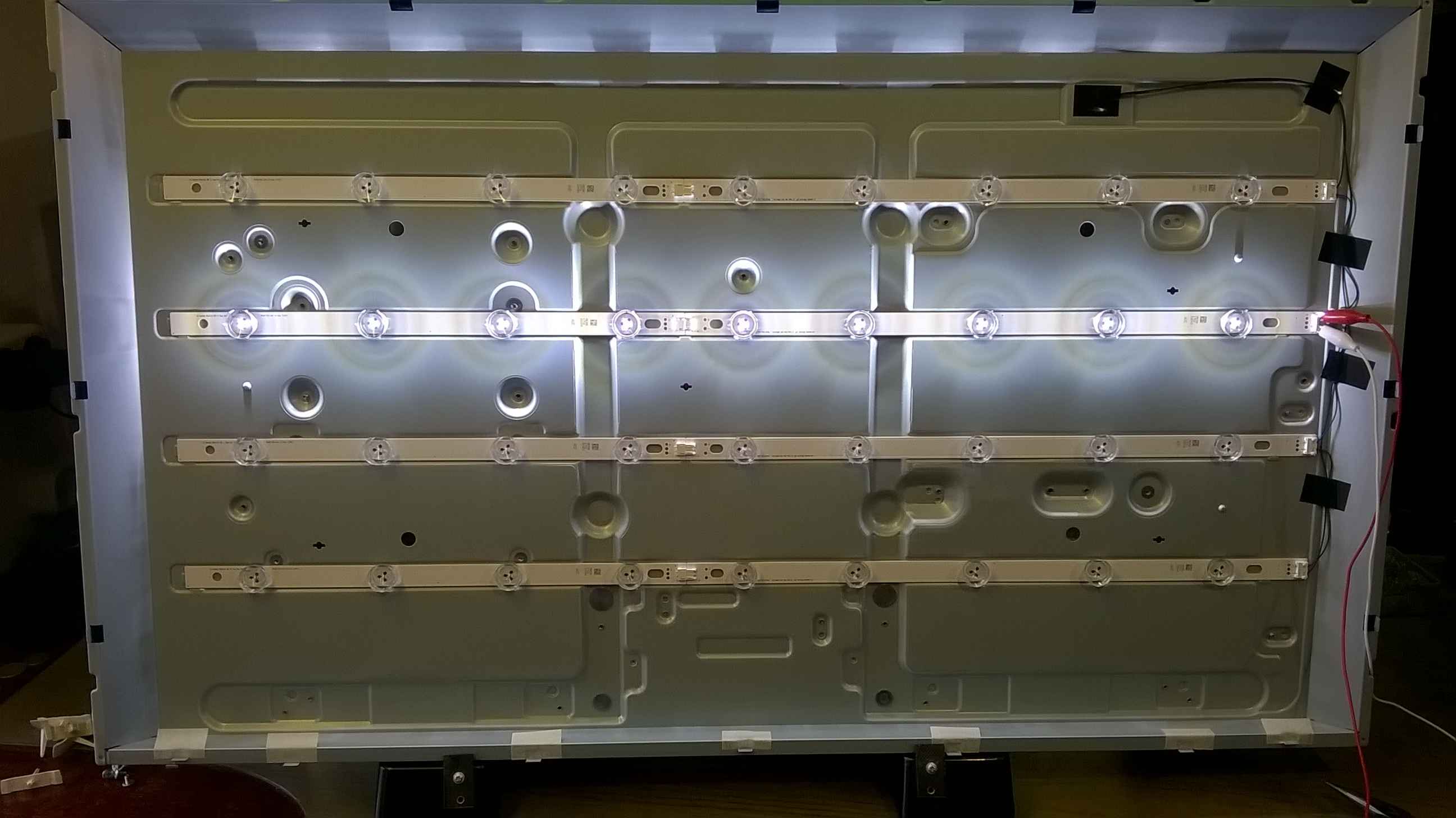

LG LED
Model: 39LA620V ZA
Chassis/Version: LD33B
Panel: T390HVJ01.0
LED backlight: LG lnnotek POLA2.0 39 A/B Type Rev00
T-CON: 42T27-C0C T420HVD02.2 CTRL BD
LED driver (backlight): integrated into PSU; 157V 341mA
PWM LED driver: MAP3202
MOSFET LED driver: FDT86106, STF10NM60N
Power Supply (PSU): EAX64905301 (2.4)
PWM Power: SSC1S311A (PWM flyback), NR891D (PWM Step-down 24/12)
MOSFET Power: MDF11N65B
MainBoard: EAX64797003 (1.2) - EBR76823186 0641
IC MainBoard: CPU: LGE2122, NAND: SAA36403538 VER. 3.20.33 H5TQ4G63AFR x2 H5TQ2G63AFR NTP7513
Тuner: TDSQ-G601D(B)
Remote: AKB73756502, IR: EBR77031901
Поступил с неисправностью, звук есть, нет подсветки.

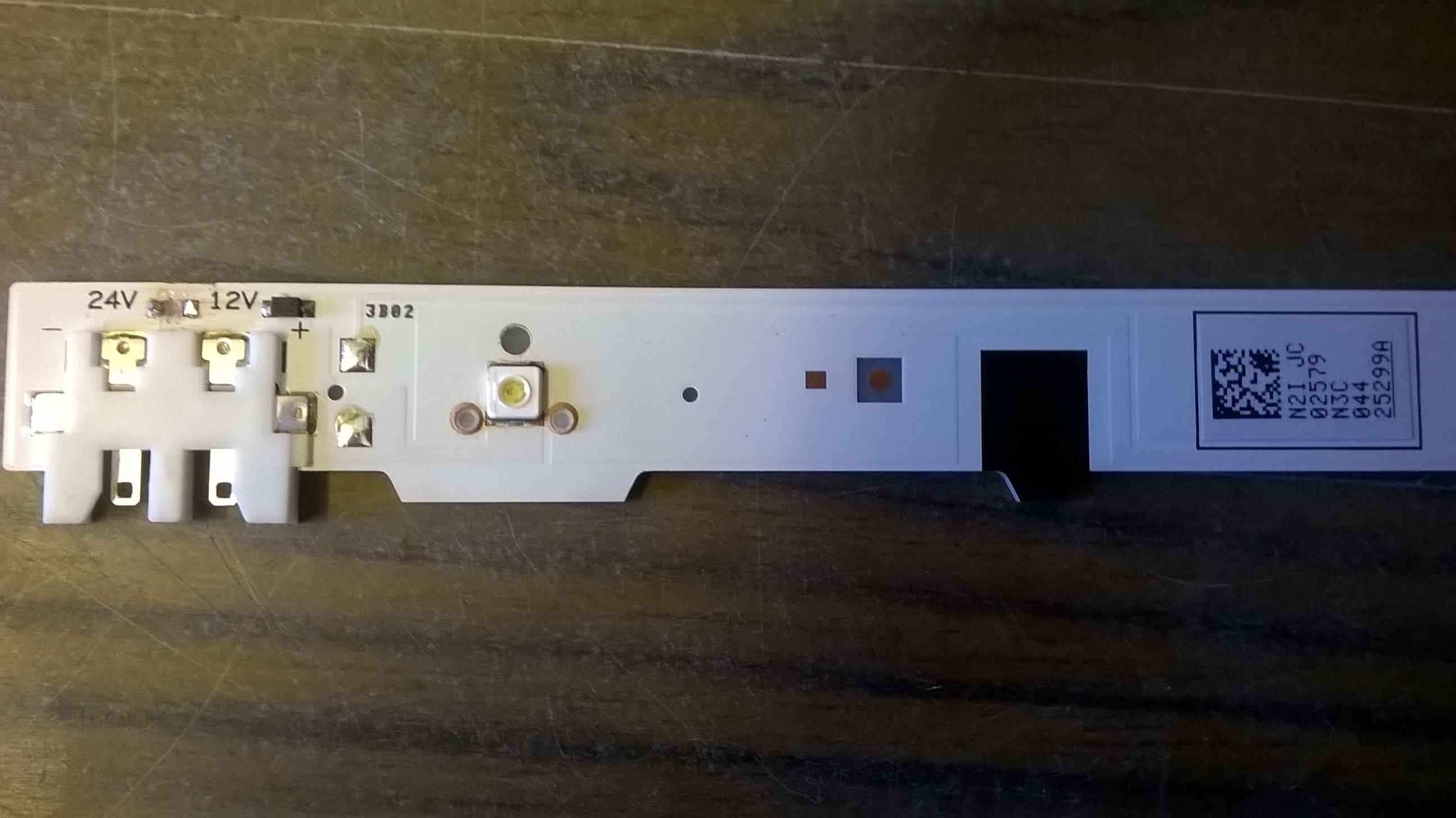

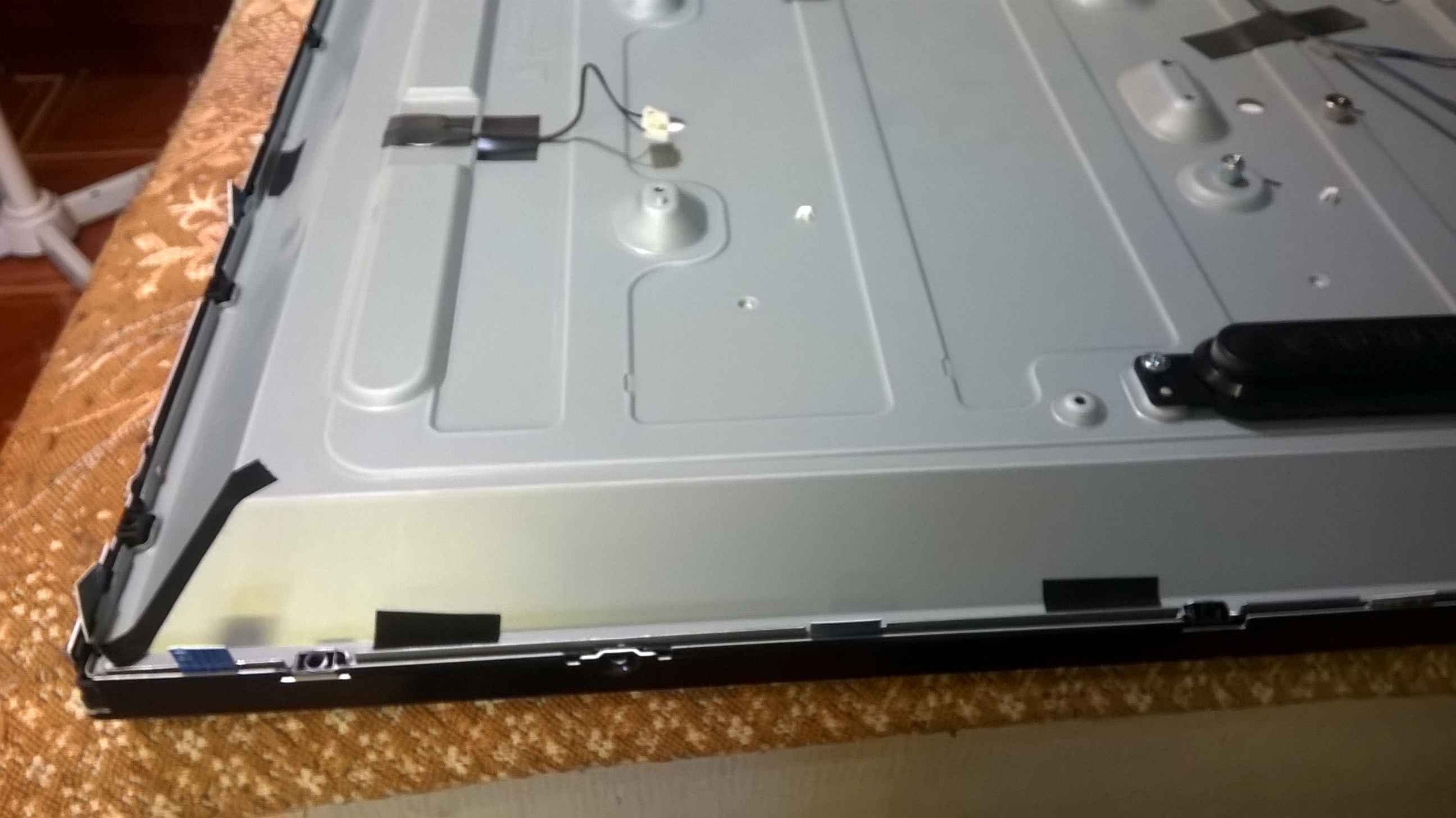

Снятие жаровни делалось без снятия матрицы. Откручиваем боковые шурупы на рамке, в защёлки вставляем фиксаторы (видно на фото) и снимаем жаровню. Матрица с рамкой и рассеивателями остаётся на столе. При сборке проблем не возникло.
При проверке только один стринг оказался рабочим.
Но все светодиоды оказались рабочими. Неисправность была в соединителях между стрингами на трёх полосах. В данной модели это часто встречается. Были впаяны перемычки на всех стрингах. Проблема с подсветкой решена.
Доработка инвертора, по ограничению тока подсветки, удаление резистора(ов) R828: R829
В подсветке установлены светодиоды 3528 - 3V - 1W

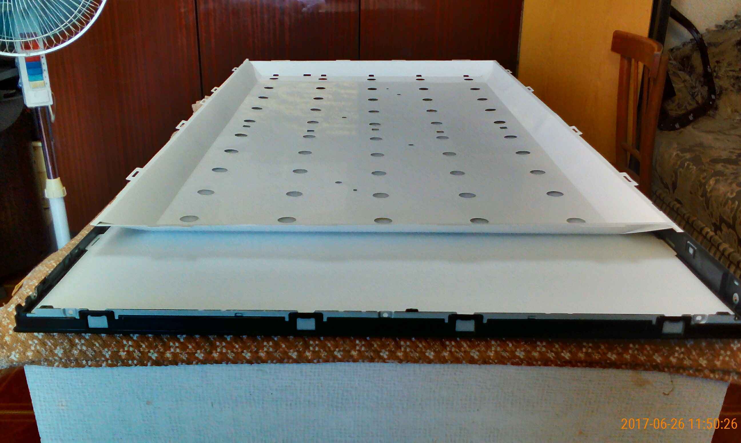

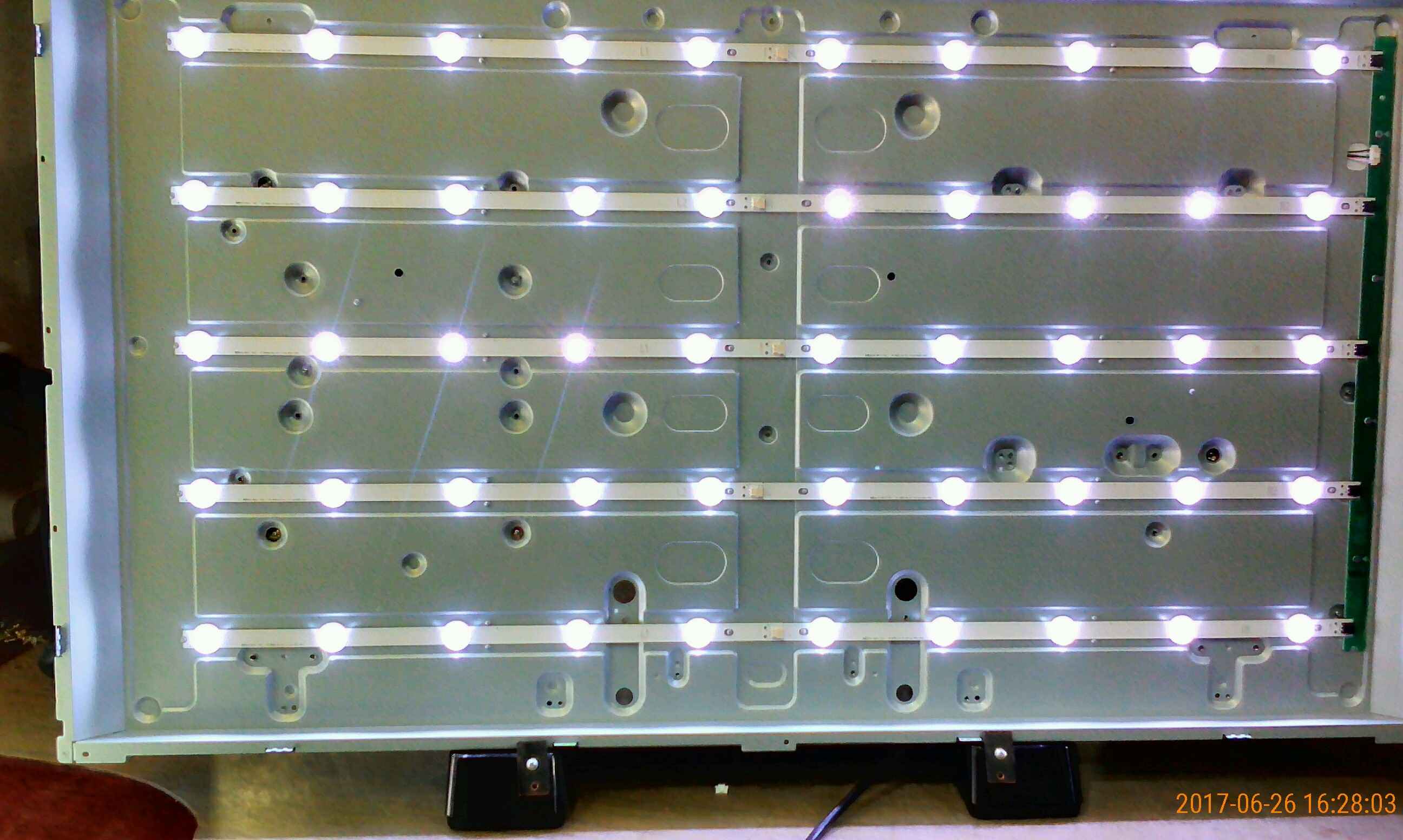

LG LED
Model: 42LN570V-ZE
Chassis/Version: LD33B/LC33B/LE33B
Panel: LC420DUE (SF)(R3)
LED backlight: Led 42 ROW2.1 Rev0.0 1 R2-Type 6916L-1385A/86A/87A/88A/6637L-0025A
T-CON: 6870C-0452A, LC500DUE-SFR1
Power Supply (PSU): EAX64905301 (2.0) LGP42-13PL1
MainBoard: EAX64797004
IC MainBoard: LGE2122 1402-BTAN, NAND: 3DAI8 JW857, H5TQ4G63AFR

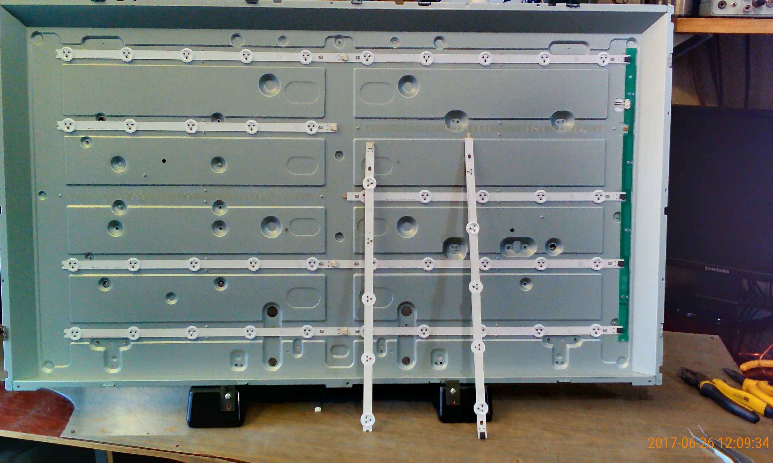

Как обычно, звук есть, экран не светится. Телевизор также разбирался на столе без снятия рамки и матрицы. На фото видно. Светодиоды 3528; 1W; 3V; 400ма. брал на Али. https://ru.aliexpress.com/item/100PCS-LOT-LG-LED-Backlight-1210-3528-2835-1W-100LM-Cool-white-LCD-Backlight-for-TV/32702204080.html
Для ограничения тока подсветки я убрал два резистора R828 и R829, дабы уменьшить нагрузку на светодиоды и избежать повтора. За пять лет эксплуатации на самых высоких режимах и предельном токе светикам досталось, один был в обрыве, а другой в КЗ.
И ещё по данной модели, так-же встречалось:- При использовании модуля для SAT-TV телевизор отключается, хотя на эфирную антенну прекрасно работает. Для устранения дефекта нужно просто обновить прошивку телевизора через USB.

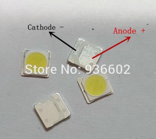

LG 32LB582V
Шасси - LE46B/LD46B
Панель -LC320DUE (FG) (A4)
Светодиоды 3535,6 вольт,2 ватт,большая площадка +
3 стринга по 6 светиков
Аналогичная тема по ремонту - http://radio-uchebnik.ru/forum/viewtopic.php?f=72&t=4316
Покупал(один в один) - https://ru.aliexpress.com/item/LG-Innot ... 0.0.0Ip7M7

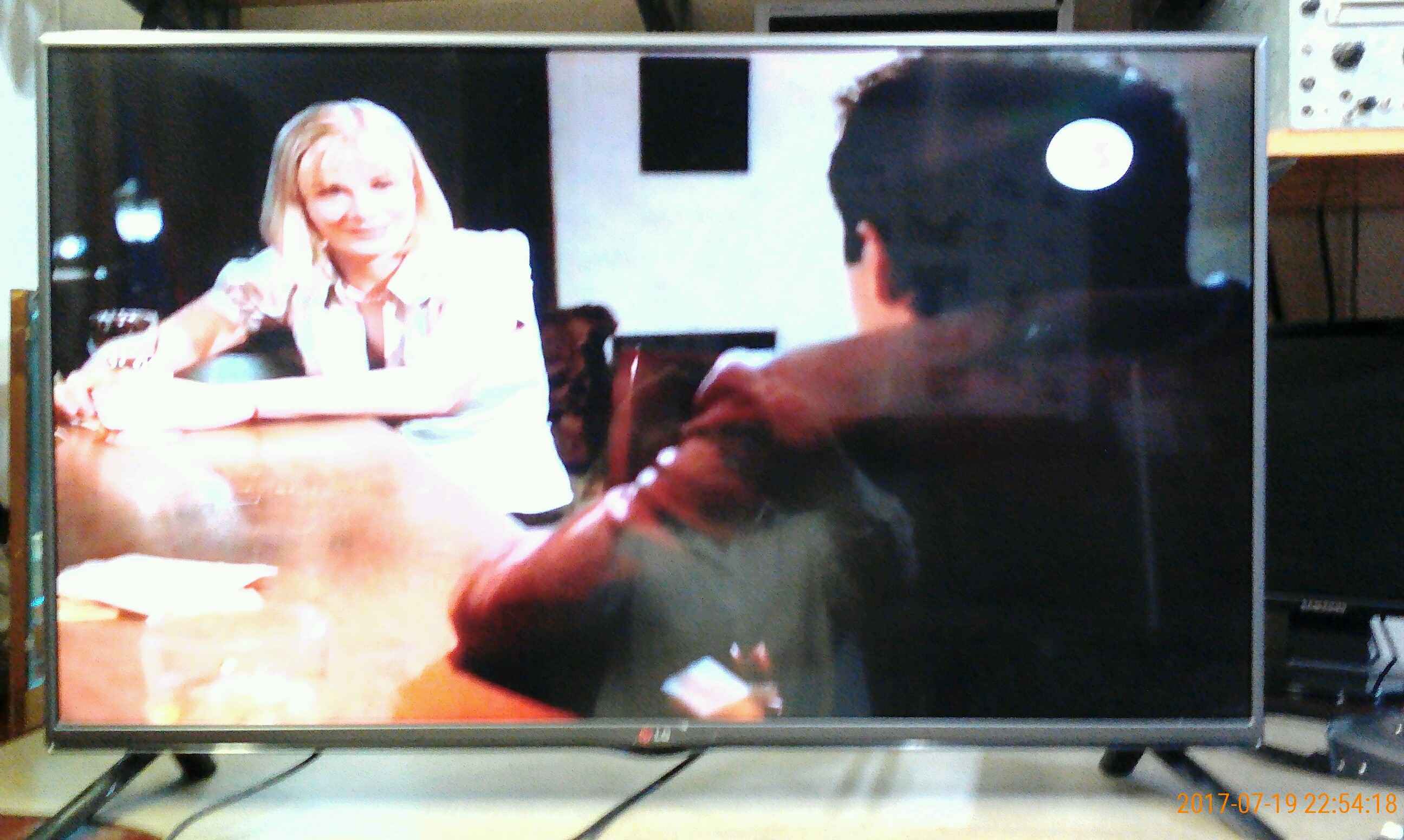

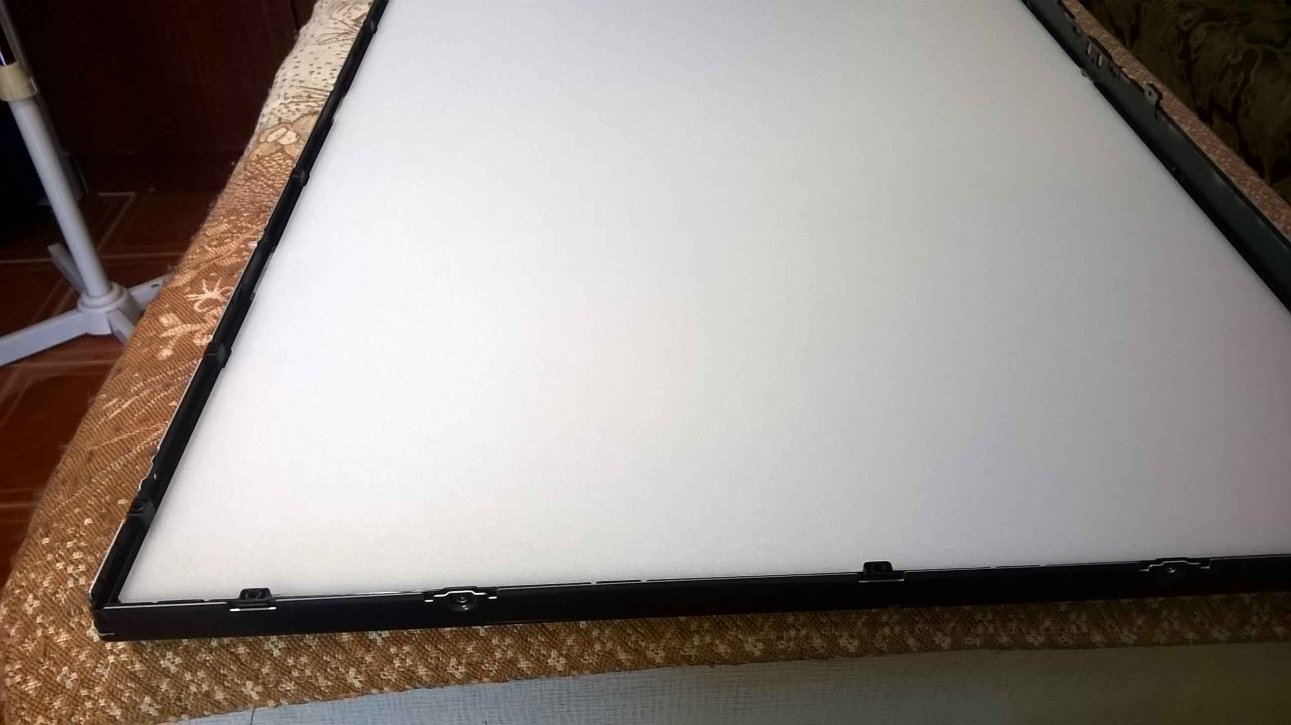

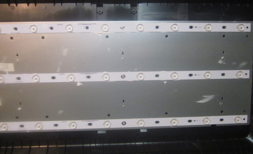

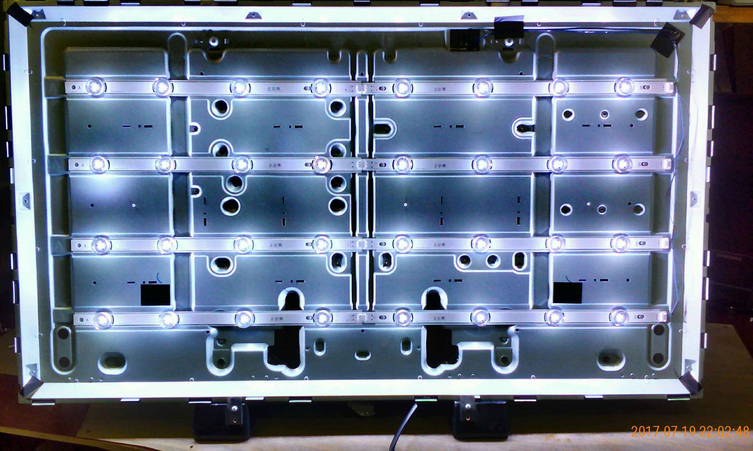

LG LED
Model: 42LB552V ZA
Chassis/Version: LC43B/LD43B/LB43T
Panel: LC420DUE (FG)(A6)
T-CON: 6870C-0480A V14 42 DRD 60Hz Control_Ver 0.3
LED driver (backlight): integrated into PSU; 208V 250mA
PWM LED driver: BD9486F
MOSFET LED driver: MDD3752, MDHT4N20Y
Power Supply (PSU): EAX65423701 (2.0)
PWM Power: MAP8800 (PFC), FA6A01N (PWM resonant)
MOSFET Power: MMP60R360P (PFC), 10N60 *2
MainBoard: EAX65388006 (1.0)
IC MainBoard: CPU: LGE2134; SPI Flash: MX25L8006E; SOUND: TAS5733
Тuner: TDJM-G101D

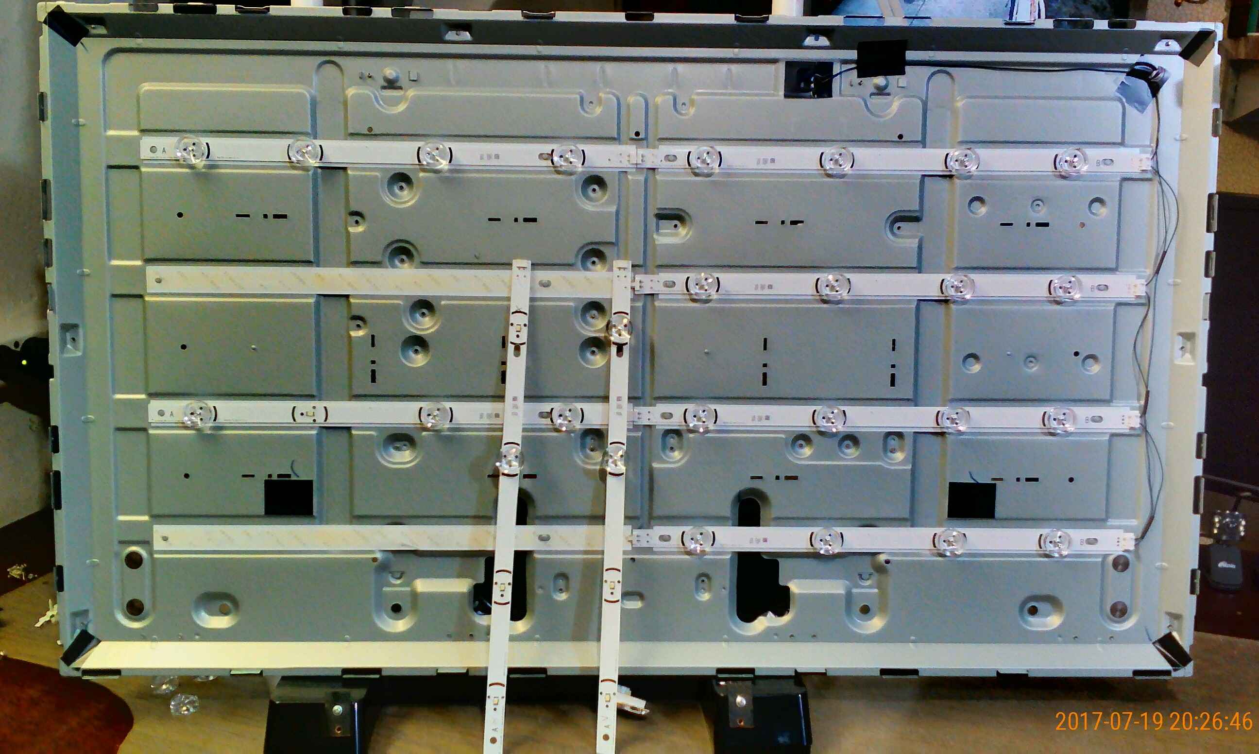

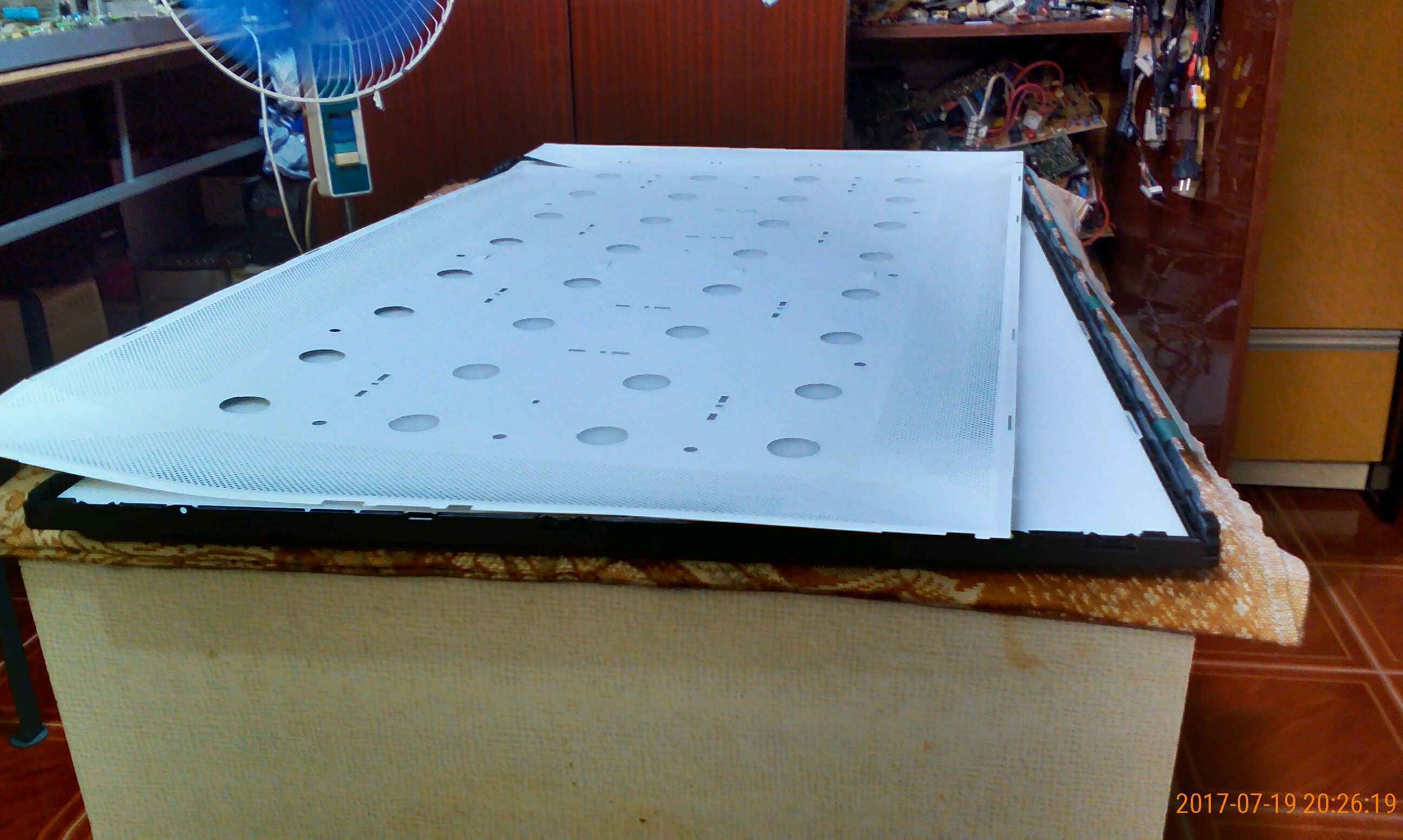

Телевизору ровно три года. В данной модели ток подсветки очень завышен, так, что не только минусовая (катод) площадка светика выгорает, но и площадка на стринке. В этом TV выгорело две, а сгорело три светика. Для ограничения тока подсветки убрал R811 и R812.
Светодиоды - 3535; 6v; 2w.
