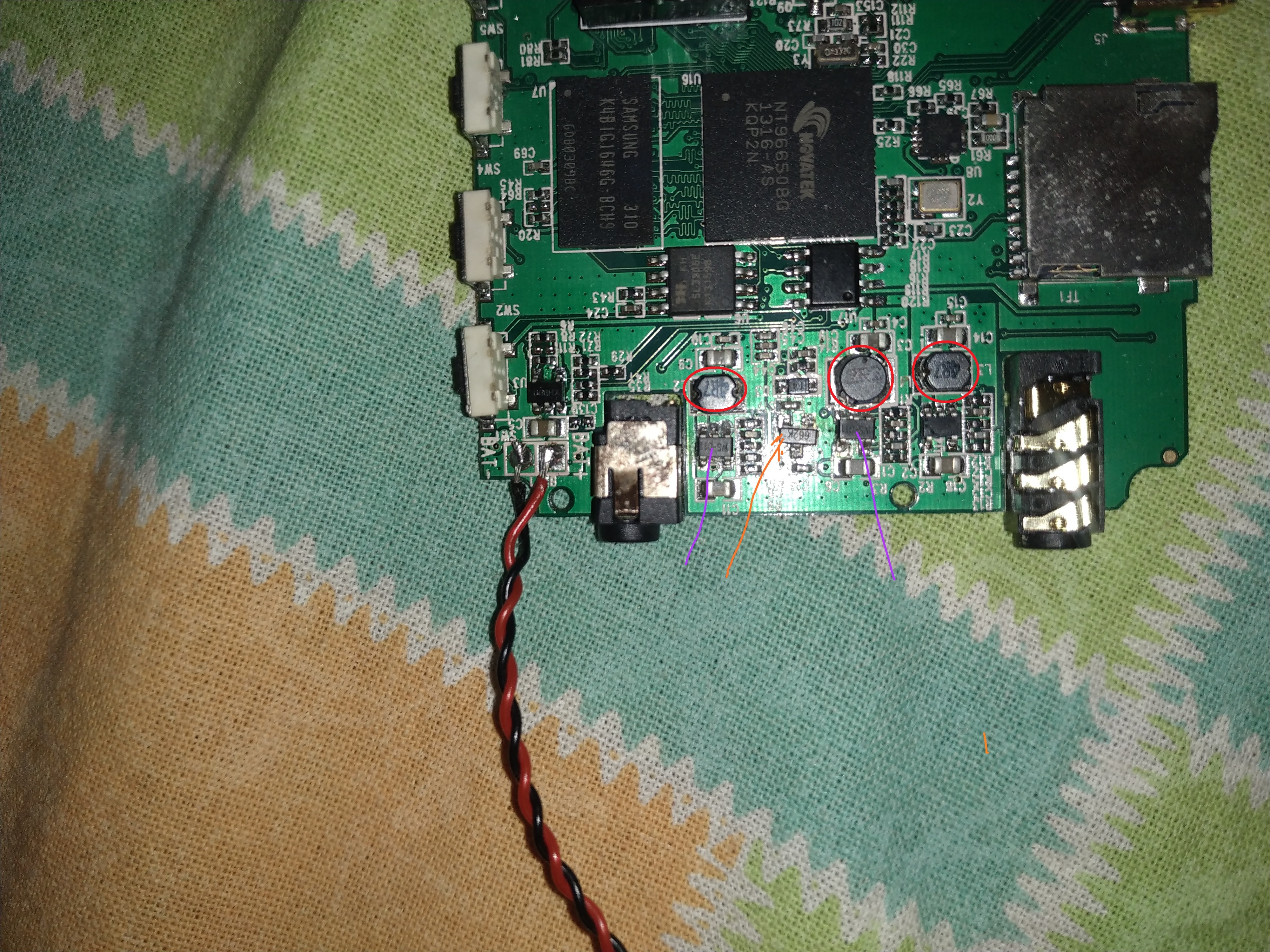

Возможно :) но что на дросселях все равно интересно
Так, а дросселя это они?
IMG_20190312_114401.jpg [ 3.86 МБ | Просмотров: 2240 ]

Какое на них напряжение?
IMG_20190312_100443.jpg [ 3.78 МБ | Просмотров: 2237 ]
Как мне померить напряжение, если при подключении питания у меня начинает выгорать 662k?

Для начала его отпаять

Давайте сразу договоримся. Вопрос-ответ, что бы не разводить на 15стр. По линиям 662k КЗ есть? если отпаять какое там напряжение? и что на дросселях
Ааа))) Извините если напрягаю своими тупыми вопросами, я не особо в этом шуруплю))) И ещё может сопротивление вас интересует, а не напряжение?
Между ногами 662k КЗ нет. Не выпаивал 662k напряжение между 1 и 2 ногой 1.7в, а между 1 и 3 - 3.6в., при подаче напряжения 3.9 в
IMG_20190312_122314.jpg [ 8.25 КБ | Просмотров: 2231 ]
