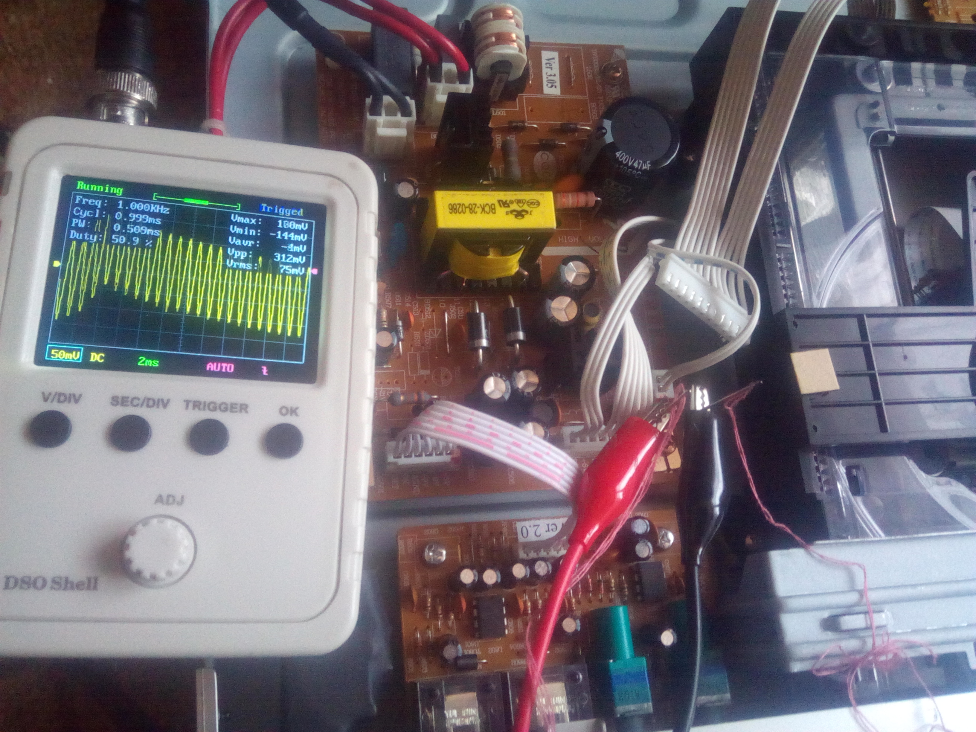

Разъем XS601
вывод ОК-выход сигнала с предусилителя
вывод DET - что бы проц видел что микрофон воткнули
С остальными выводами думаю тебе понятно
По мне так :oops:
Делай замеры с этого разъема,потом откидывай майн от БП и сравнивай

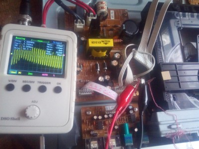

Вот спасибо тебе, добрый прохожий!
Качнул генератор на 1 кГц, выдал его на домашнюю акустику 2.1, положил микрофон у динамика - на выходе ОК с AGND - ровненькая синусоида.
Откинул шлейф с майна - лампочки погасли. Но выход с предуся остался на работе. Вот все бы так без начальника оставались работать!
Комментарий к файлу: шлейф от майна в воздухе. осциллограф подключен к ОК и AGND иголками. микрофон внимает генератору в 1 кГц.
IMG_20181205_121339.jpg [ 2.27 МБ | Просмотров: 1802 ]
Чуть попозже выложу, как я впиховывал это безобразие в усилок.

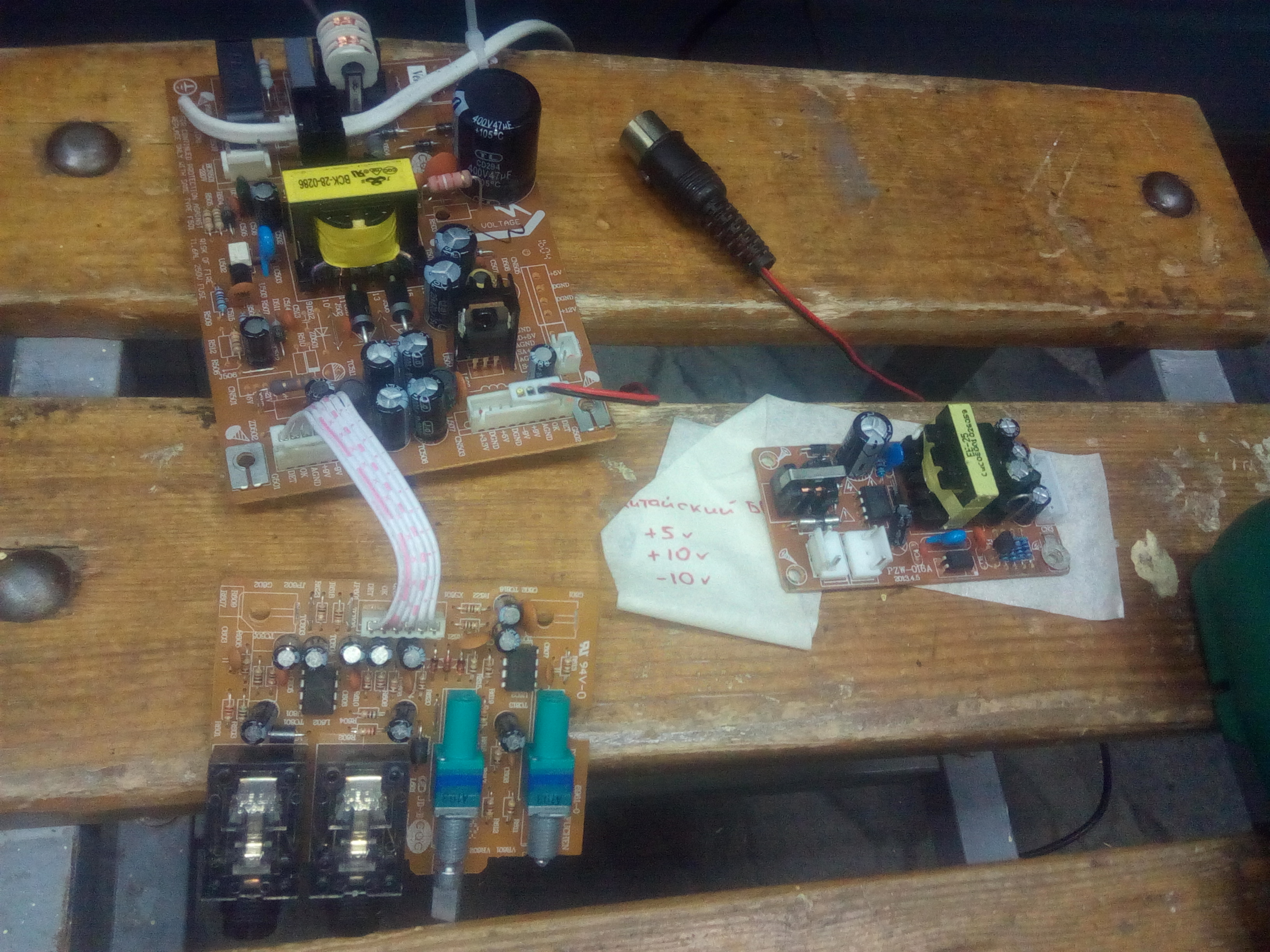

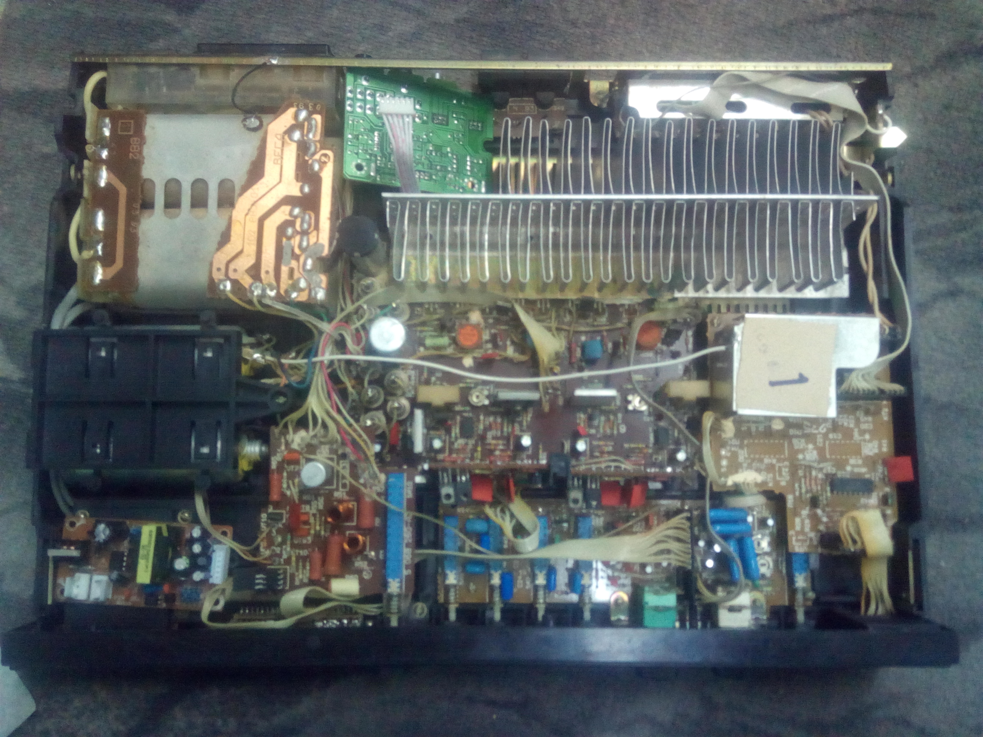

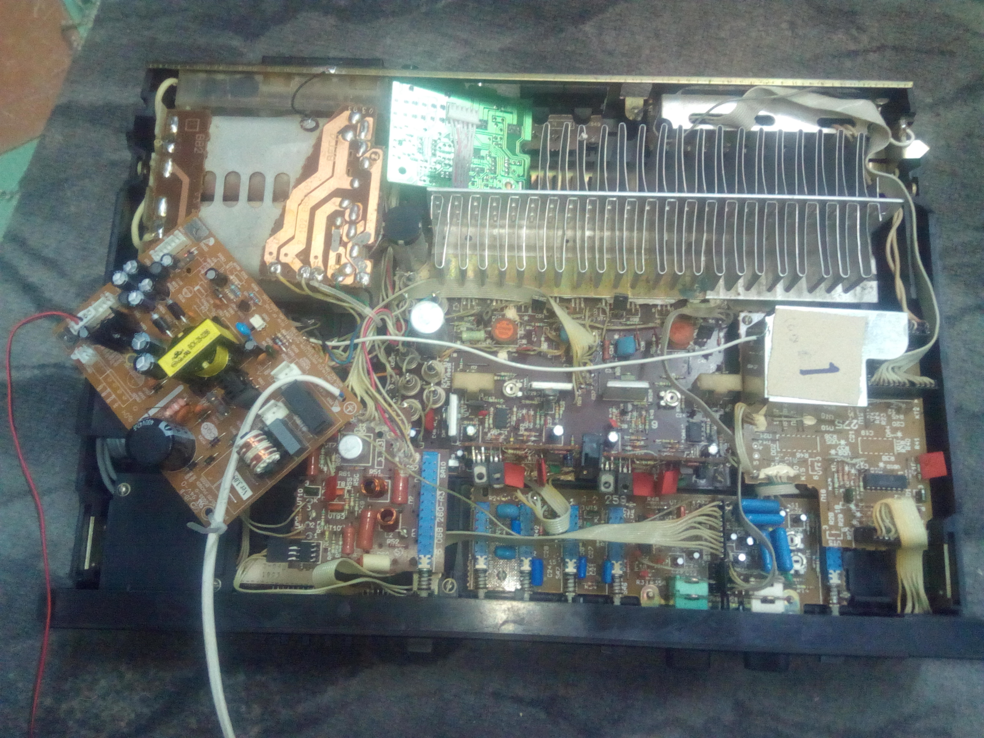

сейчас проблемка опять появилась. Вместо Радиотнхники-101У мне дают Вегу 50У-120С. места в ней маловато, и две платы из караоке-проигрывателя не влазят.
Комментарий к файлу: предусилитель влез на место ввломанного радиатора, питание некуда впихнуть
IMG_20181209_084838.jpg [ 2.43 МБ | Просмотров: 1687 ]
Есть у меня маленькая плата, купленная у китайцнв задолго до описываемых событий, выдает +10, -10, +5 вольт. Вопрос такой - можно ли ее подключить к предусилителю вместо штатного питания? она бы влезла слева внизу
Комментарий к файлу: китайская платка слева внизу
IMG_20181209_090440.jpg [ 2.32 МБ | Просмотров: 1687 ]
вообще вопрос с заковыринкой. Потому что на пинах +9, -9, +5 v платы предусилителя меряются напряжения +3, -4, + 6 вольт (трчно цифры не помню, но цифры все разные). Это как-то связано с морокой фантомного питания, аналаговых/цифровых корпусов? подскажите, а то не хочу сжечь плату предуся микрофона.
размеры плат для сравнения :
Комментарий к файлу: Сравнение размеров плат
IMG_20181209_084301.jpg [ 2.43 МБ | Просмотров: 1687 ]

В Веге есть двухполярное питание 12 вольт
Больше подсказать не могу так как в цифре я ДУБ
Жди что спецы подскажут - может в Веге есть вход для микрофона
Глянь https://www.youtube.com/watch?v=MRbQ8JEfcgI
 Заголовок сообщения: Re: Требуется сделать матюгальник
СообщениеДобавлено: 10 дек 2018, 16:43
Ох и намаешься ты с этим усилителем Вегу 50У-120С ,пару раз сталкивался и все больше сказал себе ни ни .Хотя ИМХО.Установка платы пред усилителя неправильная ,рядом с выходом усилка такие вещи не ставят обычно, возбуд возможен и транс сетевой рядом , наводки и так далее .

Зема в Веге на шасси случаем не + :?
СообщениеДобавлено: 10 дек 2018, 17:05
Не помню я уже что там от него, скорей всего нет не должно быть плюса а общая точка выпрямителя, у меня мандраж до сих пор от этого девайса :D . А что мешает сделать все в отдельном корпусе , зачем создавать лишние проблемы или что места там у него нет на столе.

Мы не можем понять можно ли AGND предусилителя замыкать с GND Веги :?

Я ж в перво посте написал, это армия. Тут солдат разъе*ёт все, до чего сможет дотянуться. Поэтому чем меньше приборов, тем меньше вероятность падений.
Знатоки, меня интересует, могу ли я заменить штатный БП на китайское поделие?
