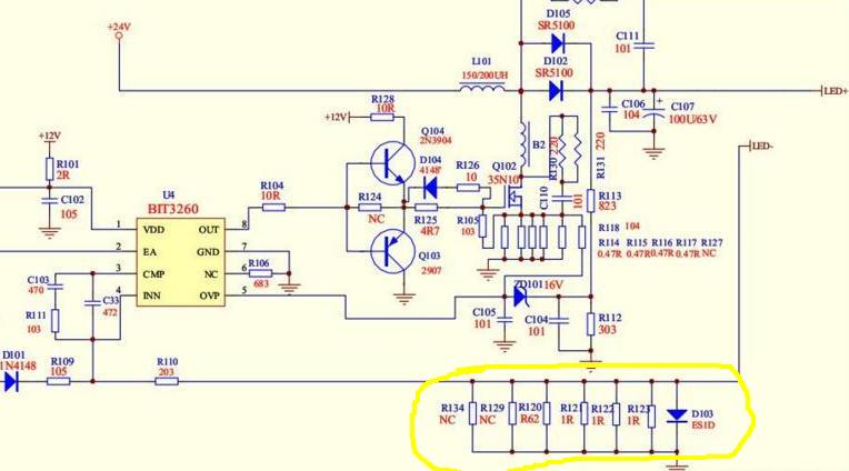

Заменил 5 светиков на двух ватные,подсветка работает ,напряжение 78 вольт,получается на один СД 6,5 вольт,многовато .
Маленько есть засветка от СД - для колхоза терпимо :D
Для ограничения тока СД хватит ли откинуто R121 ,ну очень уж там геморно мерить ток светиков,

Возможно я ЛОХ :D но я ни когда не измерял ток и если честно не вижу смысла в этой процедуре, я замеряю только напряжение ведь если напряжение в пределах то ток ни как не повлияет, обычно после смены светиков я понижаю напряжение на 10-20В смотрю на картинку если яркость нормальная то так и оставляю :) Если смд резисторы стоят могу и 3,4 штуки убрать, в общем снижаю до талого, мне главное избежать повтора 8-)
 Заголовок сообщения: Re: ELENBERG LD40N70W Светики
СообщениеДобавлено: 27 дек 2017, 14:52
Откинул R121,R122 и получил питание светиков 72 вольта ,думаю прокатит.
