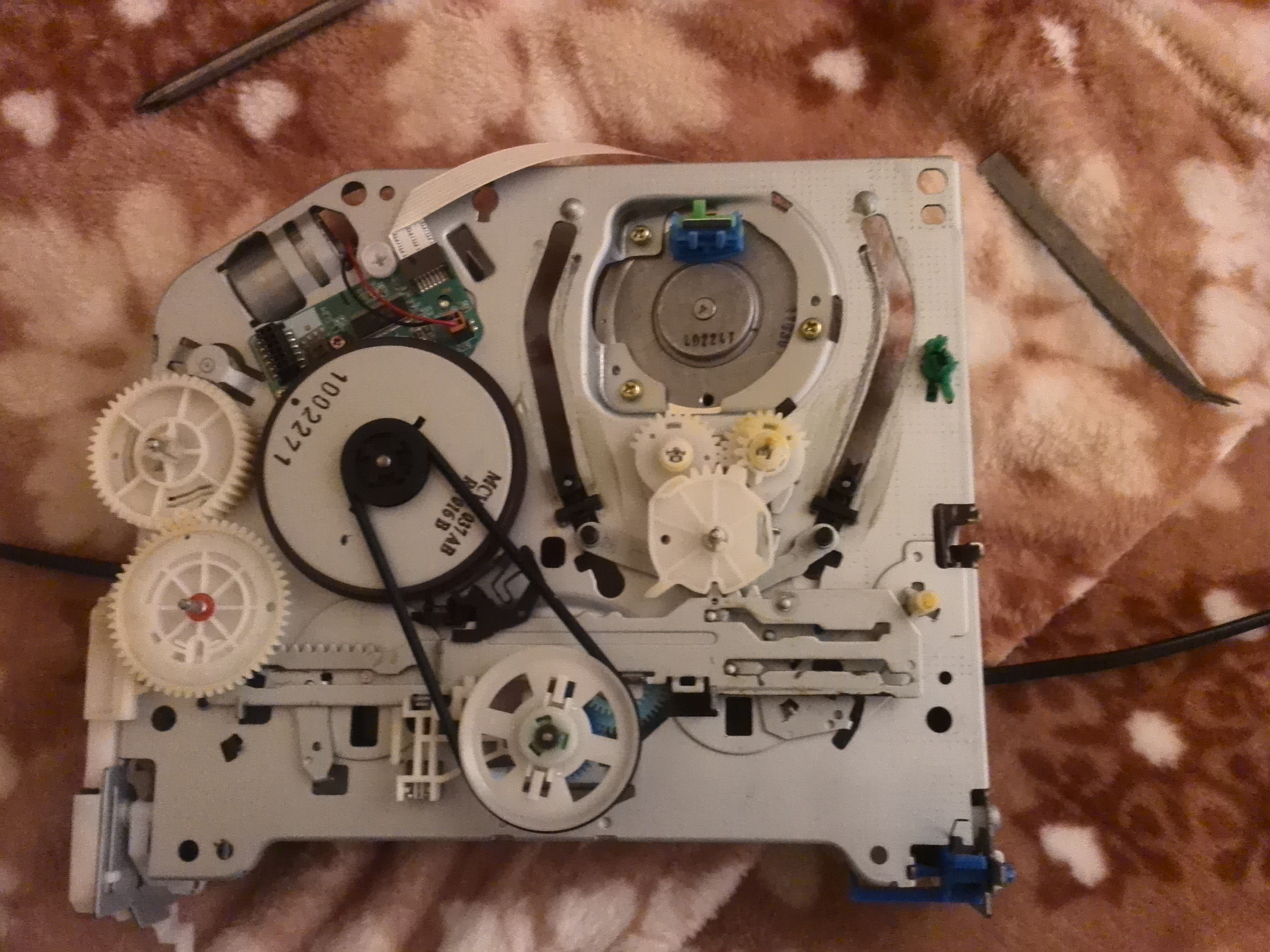

А двигатель загрузки вращается? Бывало он вращается, а шестерёнка на нём нет. Бывало что-то клинило, может усик какой-то сломался на шестерёнке, может ещё что. В таких случаях снимается лентопротяг и вручную (вращая вал загрузки и предварительно разблокировав касетоприёмник) проводится приём касеты и заправка ленты. Затем и выгрузка. В основном всегда причиной была механика. Ну а блок питания всегда в первую очередь проверяется.

Но кассета то загружается , значит двигатель работает , он же там один и для загрузки кассеты и для заправки ленты и так далее , что то не идет после установки кассеты. Вопрос ,а кассетоприемник точно доходит до конца и ложится на механизм ровно без перекосов. Механизм крайне не надежный и хлипкий, много пластмассы , скорей всего сбита механика .

На некоторых типах механизмов бывало что проскальзывал вал двигателя загрузки в червячной шестерне, для загрузки кассеты усилия хватало а вот дальше уже была пробуксовка, но при этом слышно как работает сам двигатель. Для проверки плавности хода всего механизма от руки нужно снять сам двигатель загрузки и вращать уже за саму ведомую шестерню имитируя весь процесс загрузки и заправки и наоборот там уже видно станет где заедает и блокирует, для этого можно использовать не нужную но исправную
кассету, вот только при выгрузке нужно будет убирать петлю обратно в кассету , это делается
вращением двигателя ведущего вала в определенную сторону ,нужно обязательно проверить все метки установочные на шестернях и рейках , ошибка на один зуб и ничего работать не будет как надо , их там хорошо видно эти самые точки на шестернях . Третья ( она другого цвета бывает) после двигателя загрузки ставится против метки четвертой шестерни которая имеет отверстие совмещаемое с отверстием на шасси механизма, в принципе эту четвертую неправильно не поставишь так как у ней есть паз в который входит палец программного переключателя, Для начала пока все . И еще один момент , кассета выходит сразу после загрузки или слышно еще какое где вращение типа попытки начать заправку и так далее или тишина а затем выброс.
 Заголовок сообщения: Re: Видеомагнитофон
СообщениеДобавлено: 17 июл 2017, 08:33
Командоаппарат почистить не мешало бы. А может умалчиваешь, что снимал его и неверно поставил? И проверить надо есть ли питание на светодиод (может +5в. с блока питания отсутствует) Встань прибором прямо на светодиод (нет засветки фотоприёмника, а он думает что лентопротяг загружен и как следствие - выплёвывает то, что суёшь)

Вот фото!
IMG_20170703_094823.jpg [ 2.85 МБ | Просмотров: 1153 ]
