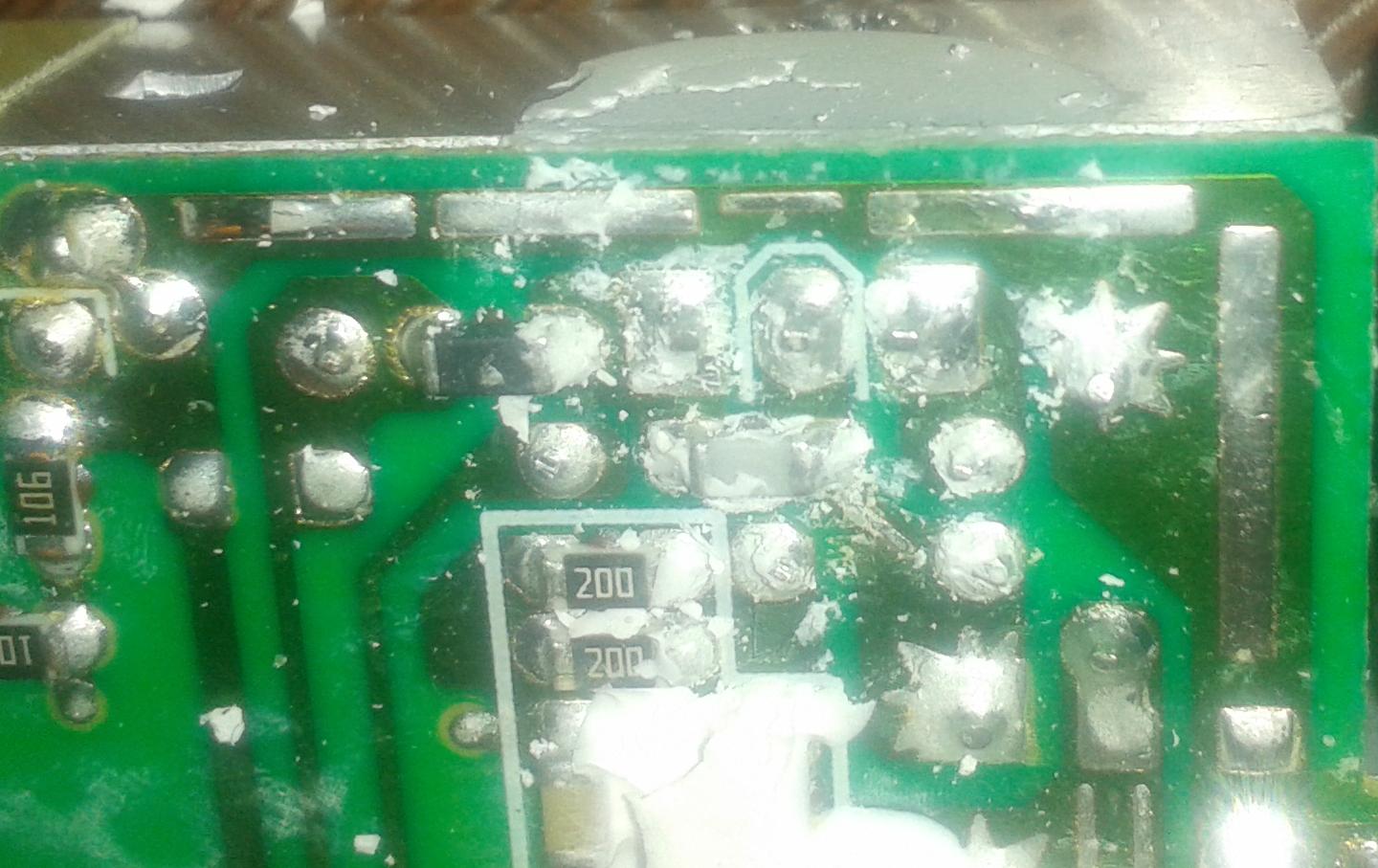

Можно отметить где 6ой вывод)
321.JPG [ 155.14 КБ | Просмотров: 1657 ]
Спасибо что помогаете!
Думаю наверно завтра продолжим, уже поздний час, завтра на работу
СообщениеДобавлено: 08 июн 2017, 22:27
Это не шимка ,это транзистор .
Шимка - восьминогая микросхема,на фото выше я ее отметил, читай название фото :)
