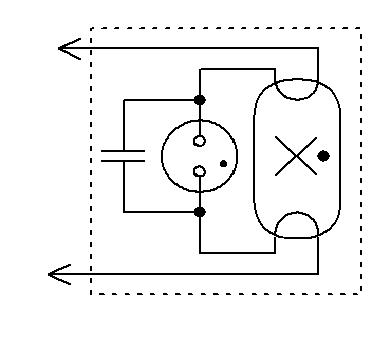

В пластмассовом корпусе лампы спрятаны 4 вывода 8-)
Завтра вскрою лампу - будем посмотреть -0-
схема лампы.JPG [ 15.75 КБ | Просмотров: 465 ]

Када моргает дроссель не при делах.
Вместо стартера подкинь 1мкф 400-600вольт,но только для запуска.

Кондер не подкидывал
Отгорела одна спираль на лампе
Всем спасибо ! :drinks:

Это всё, лампу в утиль. Я что только не химичил в подобных случаях, схем полно, но эффект не стОит затраченного на переделку времени.
