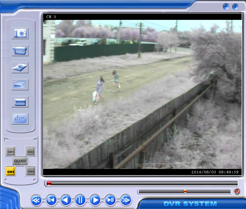

Фууу... Отлегло! Сразу скажу, аппарат какой то сырой - не доведённый до ума,ну это ладно.
Неисправность нашлась в раздолбанном USB разъёме (спросил у хозяина - говорит, и не пытался туда что то втыкать). После замены разъёма всё заработало сразу. Сразу скидывать на флэшку этому аппарату не дано, ну и ладно, и так сойдёт. Этот плеер не русифицирован.
2017-04-02_135133.png [ 324.73 КБ | Просмотров: 540 ]
Znaika, благодарность и спасибо за то, что не оставил один на один в решении этой проблемы!
РЕШЕНО.
СообщениеДобавлено: 02 апр 2017, 15:40
Ух ты! чики какие то ходят, еще есть? :lol:
СообщениеДобавлено: 02 апр 2017, 16:39
А ближе к вечеру нужду справляют под забором.
СообщениеДобавлено: 02 апр 2017, 19:09
Мне то спасибо за что, ты сам дошел до решения, я и не подумал что проблема в разъеме была , странно ничего не втыкали а он раздолбан. Вообще то должна мне кажется все равно быть возможность скидывать на флеху.
