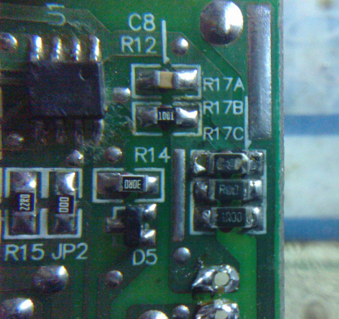

сто пудово труп
Даже не задумываюсь за ие целкость.
Сладкая парочка меняется оптом дабы не на палить внушительную кучку не всегда халявных запчастей.
Для пробы какой резистор установить вместо сгоревших, там были такие 1R00 он подгорел меньше остальных, второй R06, R03, R08 подгорел больше первого значит у него было сопротивление ещо меньше, третий пострадал больше всех соответсвенно его сопротивление ещо меньше второго на нём не разгледеть надпись?

По идее должны стоять все одинаковые и все меньше ома.
Вот так.

Cтавь один 1R00 а два других R60(среднее значение ,абы запустился БП) ,посмотришь напряжение на выходе БП - не понравится то играйся с R60

СообщениеДобавлено: 14 янв 2017, 20:25
Кстати тот самый случай када вылетает токовый датчик и силовик.
Аки говаривал Знайка такого не бывает ни када.
Припомнил блин все таки :D вспомни что я тоже писал что токовый датчик сгорает когда ключевой выбивает.

Если этот блок и в дальнейшем планируется использовать с ноутом то я не рекомендовал бы это делать, после такого ремонта надежности будет мало по всей видимости , а ноут дороже будет потом отремонтировать чем купить новый адаптер. Только без обид, чисто мое мнение.
Можно установить для пробы этот K3265 транзистор он с какимто ограничителем тока?
Ставь уже,не тяни кота за все подробности,все познается в сравнении. :?
