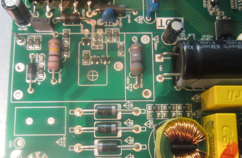

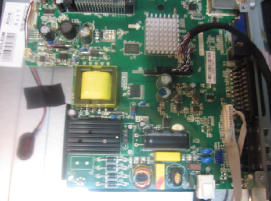

Привезли сегодня ;)
Модель Rubin RB-28D7T2C
фото1.jpg [ 137.92 КБ | Просмотров: 1380 ]
фото2.jpg [ 179.23 КБ | Просмотров: 1380 ]
Радиатор с ключом пока снял чтобы удобнее смотреть было

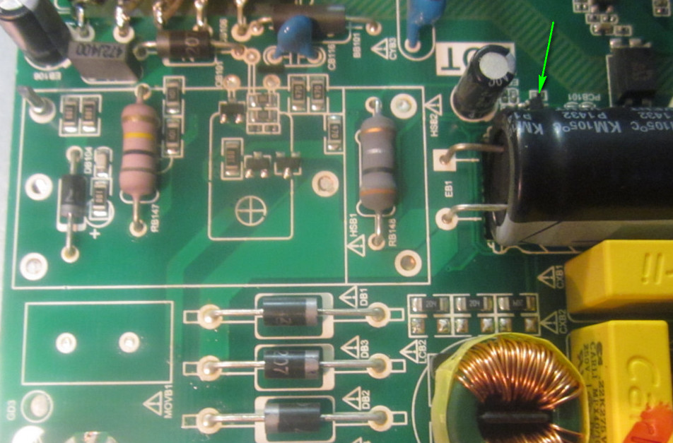

А шим где? :?
 Заголовок сообщения: Re: Нужна помощь по Rubin RB-32D7T2S
СообщениеДобавлено: 28 ноя 2016, 08:39
Возле сетевой банки
2016-11-28_113453.jpg [ 168.56 КБ | Просмотров: 1379 ]
корпус SOT, название почти не читается, вроде (что смог разобрать) это буквы NMP и цифры 36R
СообщениеДобавлено: 28 ноя 2016, 09:14
Ладно женя забей на шим, заказал 10штук за 100р поэкспериментирую :D А что насчет выходных напряжений? или здесь ИИП конец? если он живой, то глянь сколько напряжение выходит с блока.
