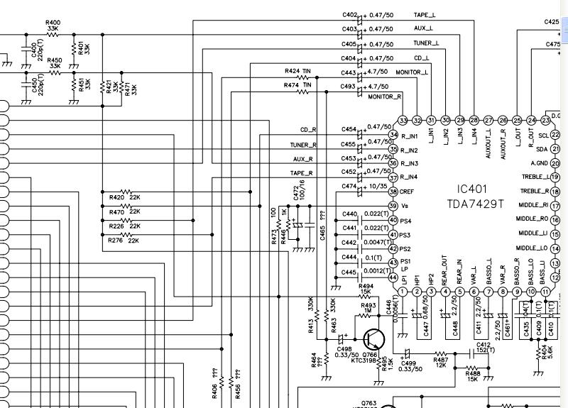

vanish писал(а):
Я там уже замерял 0.4V?
По даташиту ведь должно 7-10 вольт,смотри откуда они приходят на 39 вывод.
vanish писал(а):
Её можно как-нибудь сбросить?
Прошивку собрался сбросить? :lol:
По даташиту ведь должно 7-10 вольт,смотри от куда они приходят на 39 вывод.
На схеме перед микросхемой есть резистор до него показывает 11.7V после резистора идёт на 39 контакт напрямую и показывает 0.4V?

Резистор цел ? Да нет, он вмер!
Рабочий проверял.
 Заголовок сообщения: Re: Исправность микросхемы TDA7429T
СообщениеДобавлено: 09 ноя 2016, 21:05
Сказки не рассказывай пожалуйста.
Номинал резистора?
Модель девайса озвучь!
Номинал резистора?
180 ом
муз. центр LG FFH-1079AX

:? Проверь 39 вывод на КЗ
На микросхеме или на плате?

Откинь 39 вывод от платы и на нем замерь сопротивление.
Это мне нужно отпаять 39 контакт от платы и подключить омметр на массу и на 39 контакт?
