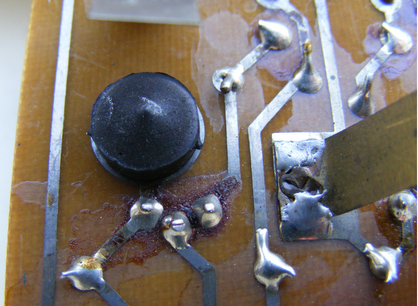

valera59 писал(а):
При нажатии она продвигается вперед и дает обороты приводу больше меньше.
Скорей всего это не просто резинка, а графитовая.
Чем больше ее сплющиваешь, тем больше она открывает транзистор, а тот в свою очередь управляющий тиристор.
А треугольный контакт это максимальные обороты скорей всего.
Не имел дел с подобными схемами, но логика подсказывает что не просто резинка это. Нафиг она не нужна там, простая.

Эта резинка ни к чему не подсоедина. Просто торчит в обратной стороны фиксатором. При нажатии на нее нет никакой реакции,а когда нажимаешь не треугольную,начинает курить мотор. Нажимаешь сильней продвигается дальше и обороты увеличиваются.

Не видно целиком механизма, фиг поймешь что к чему там.
На что идет тогда подрезиненый контакт?

Рассмотрел под лупу. От этой резинки контакт идет к крайней ножке 2го что поменьше транзистора. На нижней фотке этот транзистор виден.

Вот более четкое фото этого контакта. Видно что дорожка ведет к маленькому транзистору,к крайней его ножке.

:) вот это другое дело! Я так понял там два контакта на плате? две пластины? а зачем пластина упирается в резинку? :?
С этим я разобрался. Это не просто резинка. Когда на нее нажимаешь начинает крутить привод. Нажимаешь сильней обороты привода увеличиваются. Вторая железка та что треугольником дает максимальные обороты. Все верно получается там 2 контакта. Но когда ничего не нажимаешь то через пару минут самопроизвольно начинает работать мотор. И 2 резистора те что большие сильно греются.

Откинь от схемы "резиновую кнопку" под которой скрыт реостат,включи ,если ничего не изменится то меняй КТ605 .
Об этом уже говорил
просто купи точно такой-же, замени а дальше видно будет
P.S Пора озвучить модель МШ

Я тоже больше склоняюсь к тому что нужно заменить этот транзистор. Попробую вытащить эту резиновую кнопку,если она конечно там ничем не приклеена. Я так понял,что если дело в кнопке,то убрав ее мотор не будет включаться произвольно. А если неисправность не уйдет поменяю транзистор.
Об этом уже говорил
Кнопку вообще вынул аккуратно. Ничего не изменилось мотор по прежнему сам запускается. :) Буду искать этот КТ 605.
Ребята,всем большое спасибо!!!
МШ Чайка,дали на ремонт.
