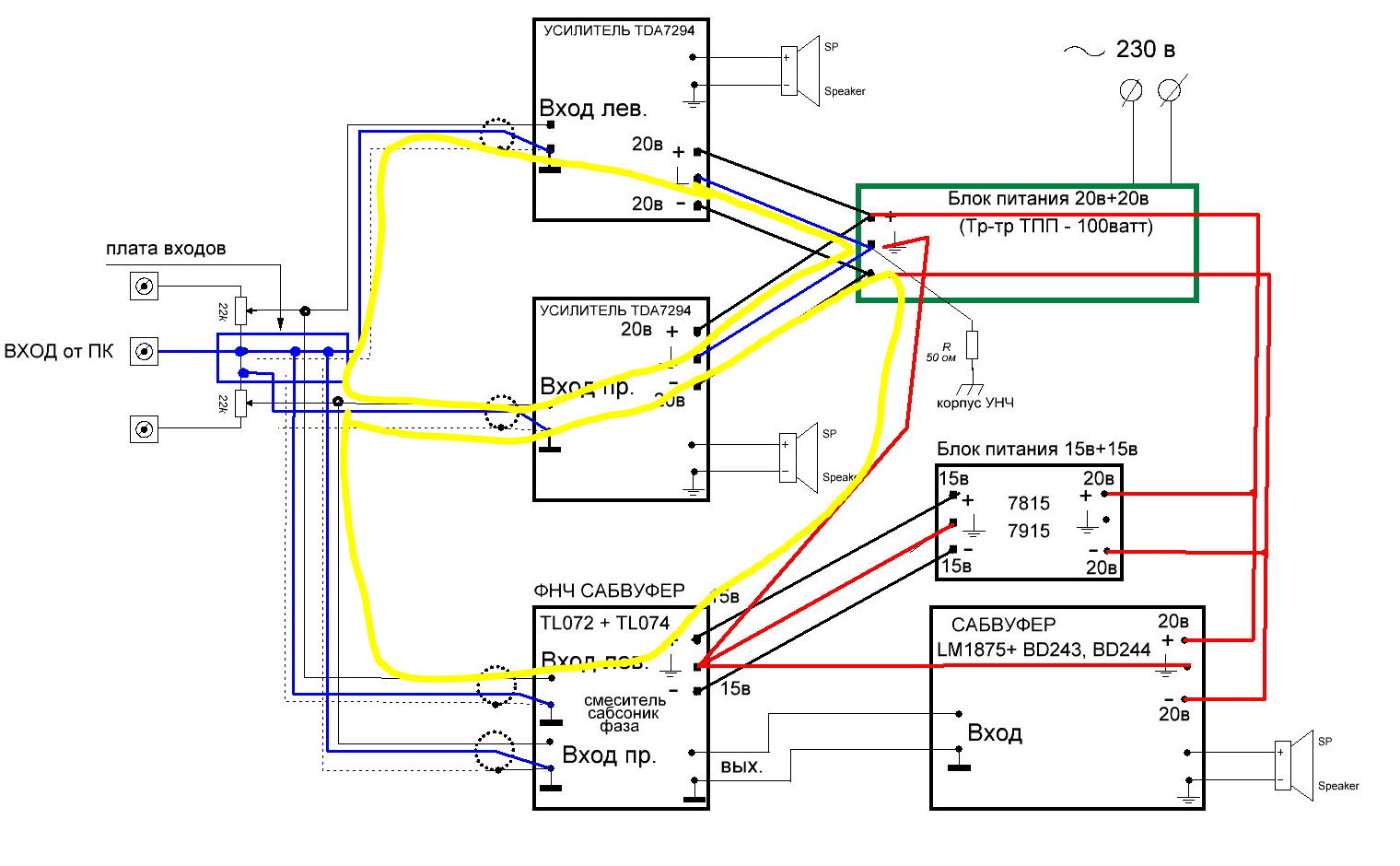

Диагноз один - эти два усилителя где то еще контактируют между собой.
Микросхемы УМЗЧ изолированы от общего радиатора?
Они должны быть либо каждая на своем радиаторе, либо изолированы от общего радиатора.
У них на корпусе минус питания по моему, и если микросхемы левого и правого каналов соединены
между собой корпусами, то через цепи питания и общий радиатор, опять получается петля.

alexurhd52 писал(а):
когда замыкаю накоротко точку А с точкой Б (даже при отключенных разъёмах вход1, вход2) фон и появляется
Ты прям эти две точки (как указано на рисунке) и соединяешь между собой? Зачем?
Или ты имеешь ввиду, когда массы и левого и правого каналов от входной платы подключаешь?

Блин, дружище, у меня даже догадок нет.
Причина этого фона (если отдельные усилители сами по себе не фонят), может быть только в том,
что где то между схемами умзч или их массой есть еще какие то включения. Больше никак.
Если не шумит один усилитель, включенный как я сказал, значит хоть десять их параллельно входу цепляй,
не будет никакого шума. Ибо они после входа никак не контактируют между собой! Никак!
Соответственно без разницы сколько ты их от входа пустишь.
А раз не шумит один канал, не шумит другой, а вместе начинают, значит они не только по входу массу берут.
Единственно я что хочу спросить, масса на плате умзч одна общая у тебя? Или разделена на силовую и сигнальную?
Че там за резистор на 3.3 Ом? Все это говно убрать и сделать одну надежную землю на плате. Никаких больше соединений
плат УМЗЧ с корпусом или массой усилителя, кроме входной платы.
Минусовые разъемы на динамики не соединены вместе или с корпусом?

Масса идёт одна проводом 1,5мм кв на площадку у платы входов и регулятора громкости. А этот резистор 3,3ом - это согласно схемы. Он и отделяет сигнальную и силовую цепь.

В статейке той ничего особенного. Земляная петля у него присутствует. Просто проявится она при подключении входного кабеля.
Там земля и соединится.

Добрый день IvanVVV. Обещал я написать почему был сильный фон в УНЧ. Усилитель фонил потому, что рядом с входом УНЧ вплотную проходили силовые провода
Усилитель фонил потому, что рядом с входом УНЧ вплотную проходили силовые провода и
транс очень большой был, создавал помехи
Странно. Почему тогда отдельные каналы не фонили? :?
Питание и земли соединил как на рисунке
Ну дык и пробуй как я говорил, земли со входа на усилители тянуть. Больше тут добавить нечего.
У тебя сейчас три земляные петли образуется, одна между усилителями левого и правого каналов,
вторая и третья между каждым из каналов фронтов и сабовым каналом.
