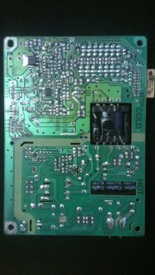

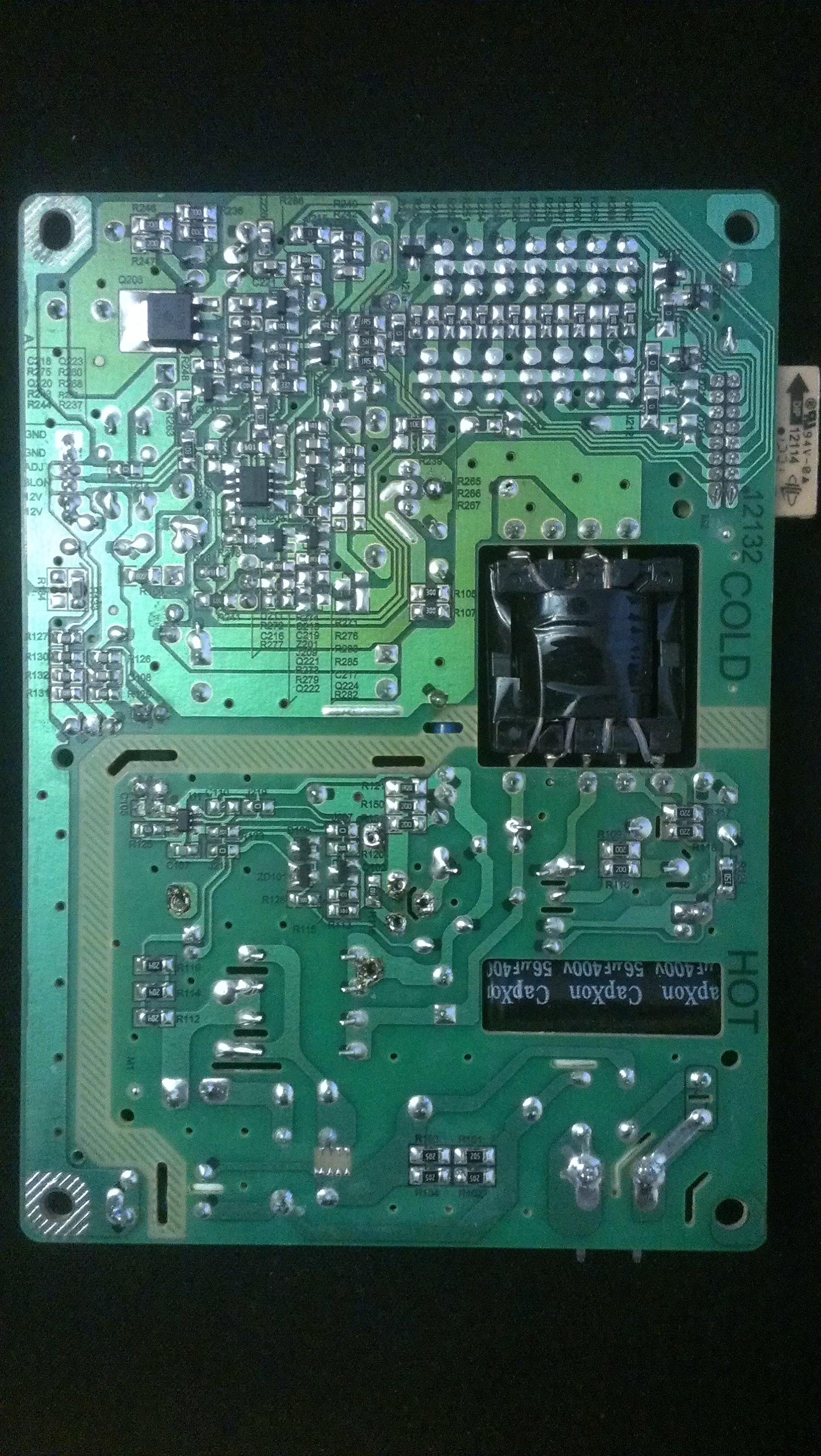

IMAG1635.jpg [ 2.22 МБ | Просмотров: 1517 ]
IMAG1633.jpg [ 1.98 МБ | Просмотров: 1517 ]

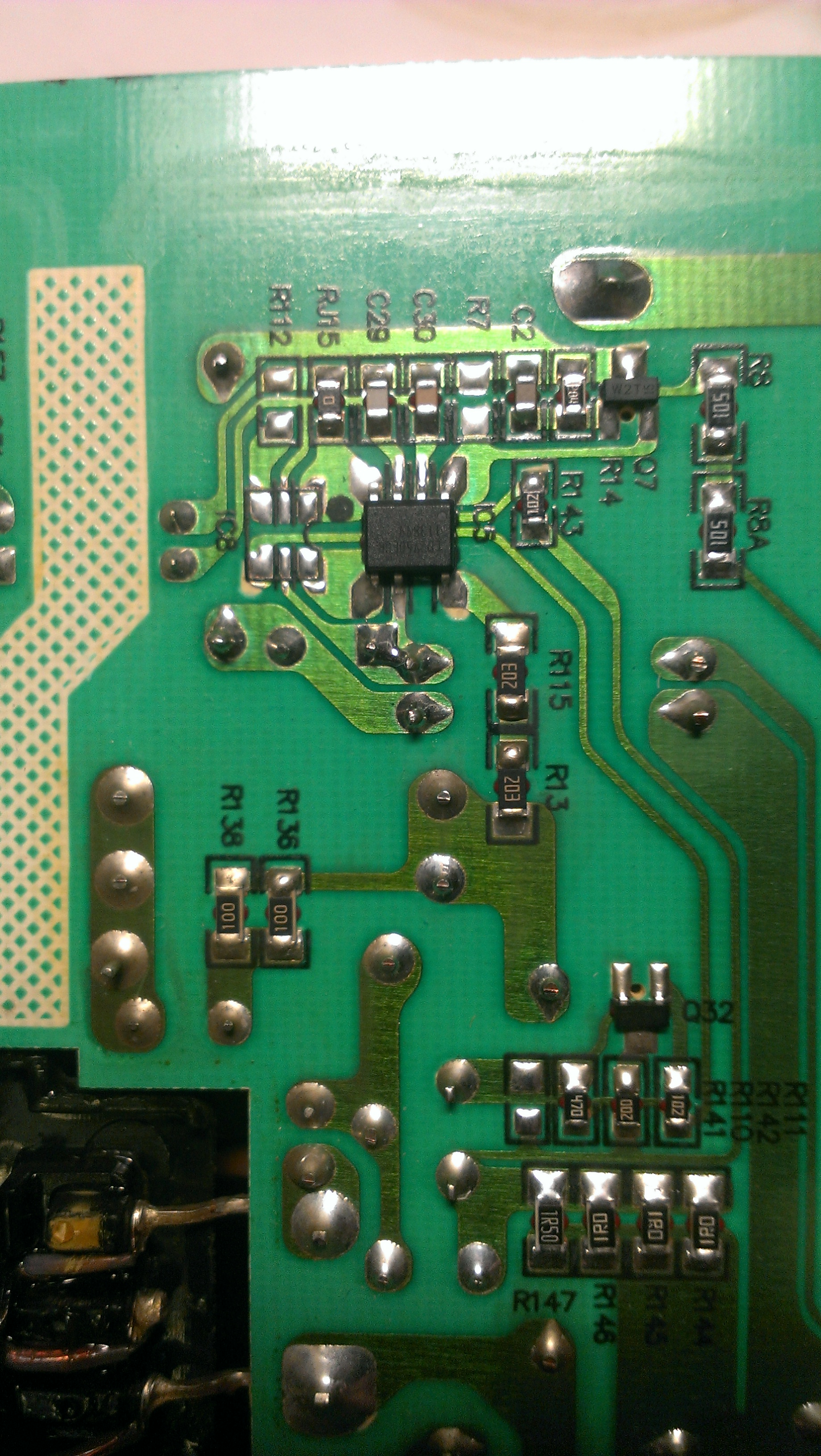

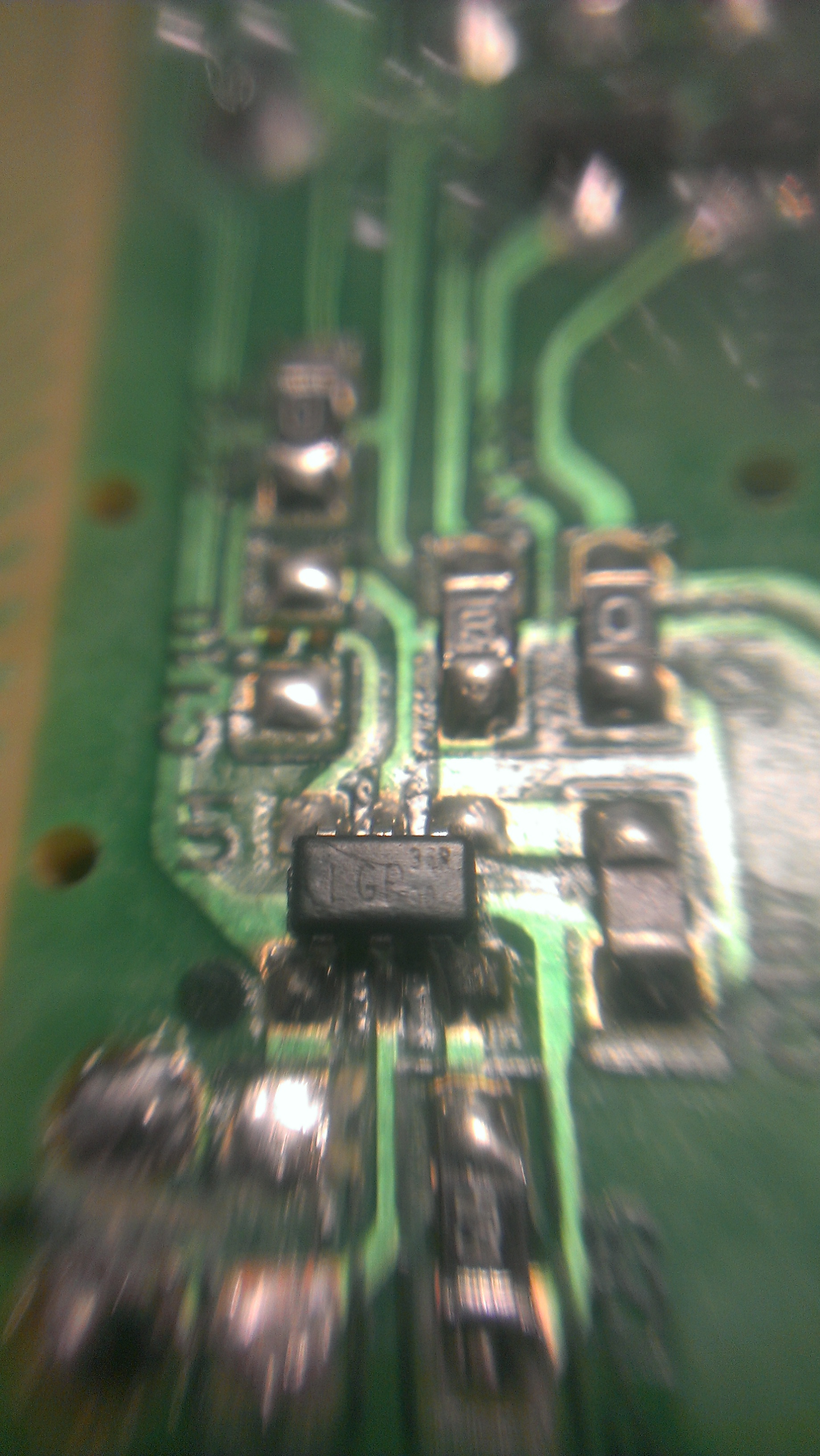

Попробуй саму ШИМку крупным планом сфоткать, а то название не читается нифига. Желательно даже через линзу какую-нибудь

объясняю , почему считаю , что не исправна шим:
при прозвонке схемы - обнаружил почти КЗ на оптопаре ..
выпаял оптопару и кондёр (параллельный ей)- КЗ осталось ..!
получается , что оптопара нагружена на шим , а та - ушла в КЗ ..
вопрос: какая это шим ?
IMAG1642.jpg [ 1.42 МБ | Просмотров: 1507 ]

IMAG1644.jpg [ 1.49 МБ | Просмотров: 1507 ]

телевизор shivaki stv-24ledgr9 модуль питания v236h1-le4
проблема в высоковольтной части МП
поскольку низковольтная часть (как и сам телевизор) - РАБОТАЕТ ..
грешу на шим ..
если есть у кого схема - помогите пожалуйста ..))

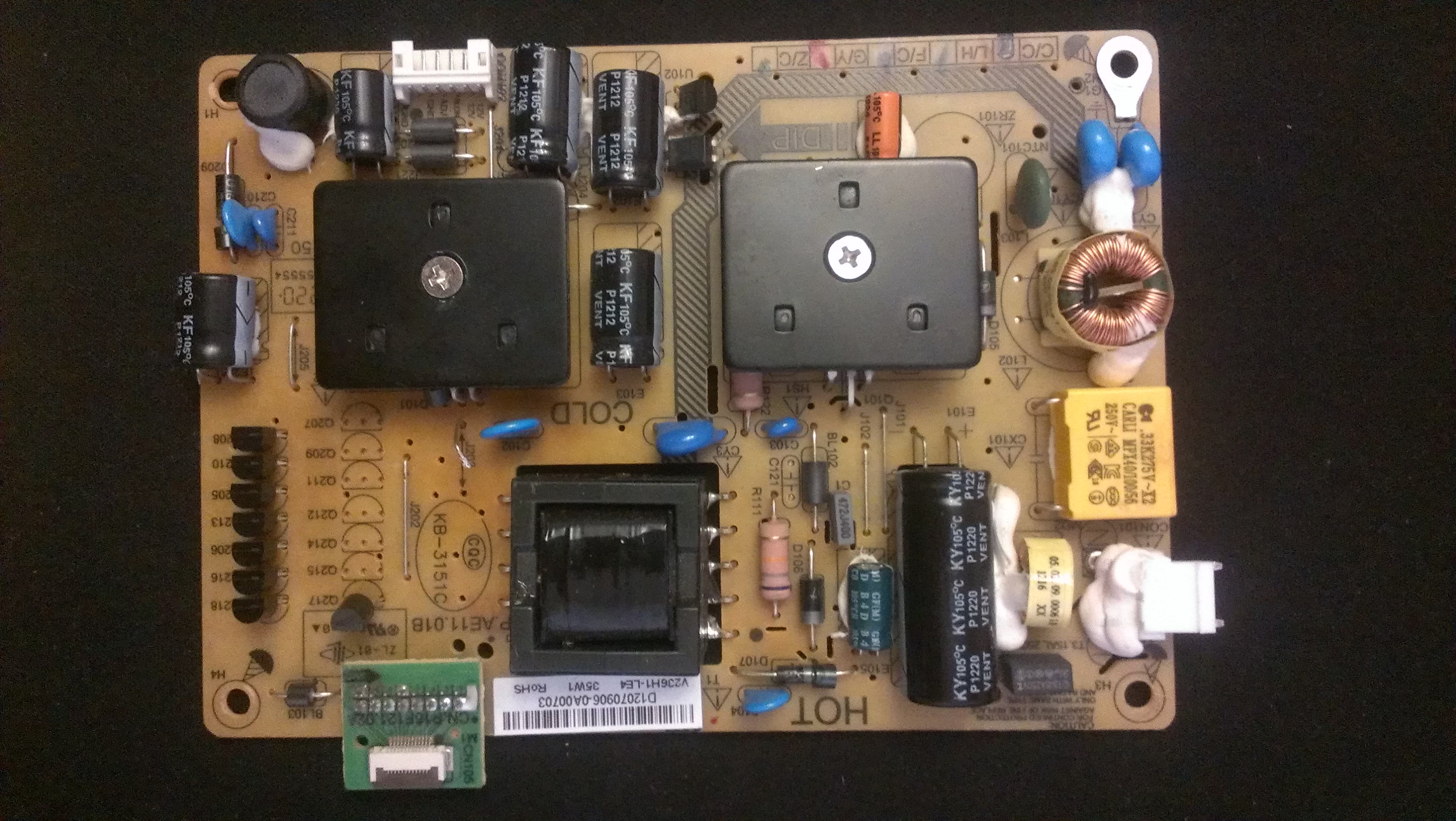

вопрос в другом:
у меня есть другой блок ..
у него не работает (наоборот) низковольтная часть ..
в высоковольтной стоит другая шим ..
но есть место , чтоб поставить такую-же (как в нашем примере)
IMAG1646.jpg [ 1.87 МБ | Просмотров: 1502 ]
