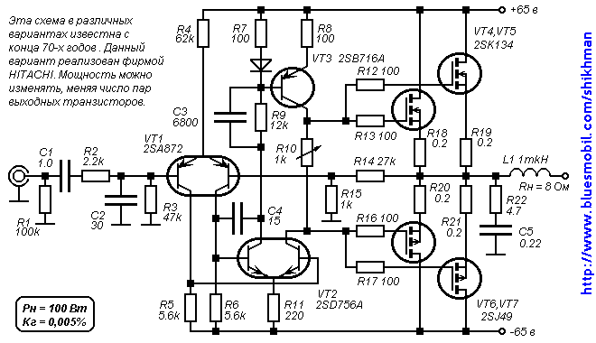

С этим все понятно,а почему бы не собрать на мосфетах?
Выходную мощность мона сделать какую угодно добавляя парами транзисторы.
На мой взгляд тут проще
Вон глянь
amp55-1.gif [ 13.14 КБ | Просмотров: 894 ]

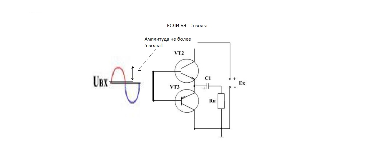

Аууууууу... помогите) все ровно не могу понять как собирают усилители на напряжении больше моего ну например -+30 вольт, там же сигнал будет очень большой амплитуды, и как же его подавать на базы транзисторов выходного каскада((( он же превысит напряжение базы-эмитер транзистора.

СообщениеДобавлено: 06 авг 2015, 17:48
Сообщения: 614
место жительства: Красноярск
Arthur, как ты его превысишь, если на эмиттере напруга регулируется базой?
Например подаешь на базу 20В, получаешь на эмиттере те же 20В, минус напряжение насыщения транзистора.
Т.е. вольт 17...18 в итоге на эмитере. Где тут больше 5В разницы, которых ты так боишься? :)
Забей на эти ЭБ. Ориентируйся лучше на максимальное напряжение КЭ, и ток коллектора.
Вот эти две характеристики действительно важны.
Я б тебе разжевал все по феншую, но йа не теоретик нифига, поэтому вот так, по простому только могу 8-)

IvanVVV, то есть если амплитуда сигнала выше допустимого напряжения ч могу смело ее усиливать( и единственное ограничение это напряжение питания выше которого я усилить не смогу) ? я просто смотрю схемы там в основном транзисторы БЭ 5 вольт а питание -+ 60 и тд.... а в книге об этом и речи нет, при расчете написано нужно ориентироваться на ток коллектора напряжение эмитер коллектор и максимальная расеиваемая мощьность.

вот о чем я
