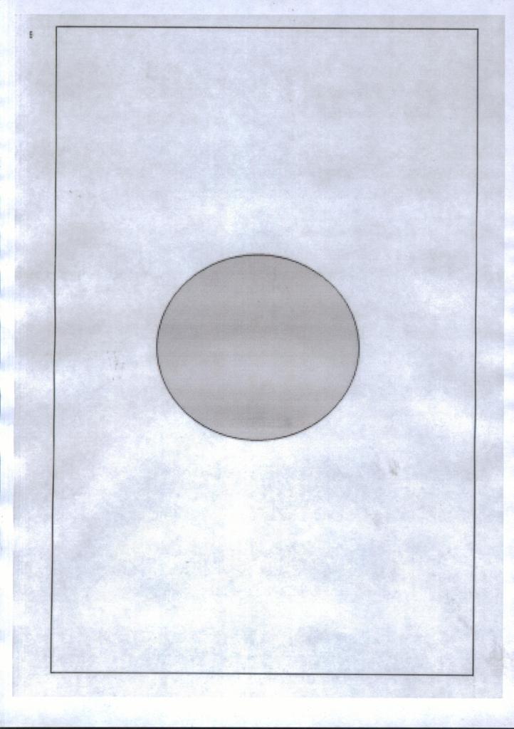

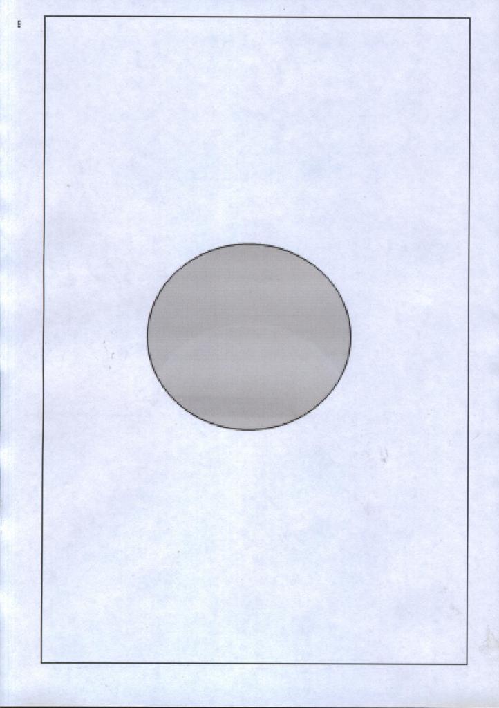

Купил ракель. В результате старый картридж заливает лист чуть заметным однотонным серым. Возможно это пройдёт со временем. Есть вопрос: почему в бункере для отходов скопилось так много тонера, причём он совершенно чистый - без волос, без грязи. Ну ессно я его выкинул.

За счет ракеля много чистого тонера попадает в бункер. И прессуется. Вообще там и не должно волос то быть ))))
А вот насчет серого фона. Тут может быть дело в тонере и в дозирующем лезвии. А вообще очистка должна быстро пройти, после заправки, 2-3 листа и должна быть чистая печать. Не могу по этому скрину точнее глянуть, сделай четче и мне на почту в цвете скинь, я посмотрю по листу, и более подробнее рассказать попробую.
