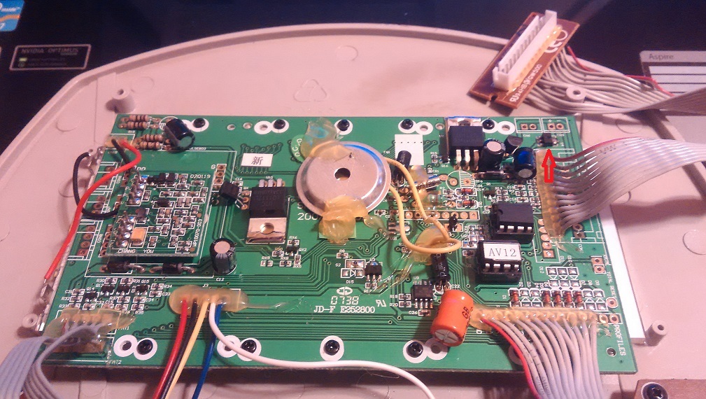

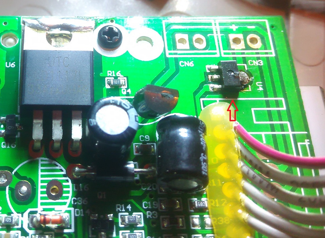

SOT223? - Штангель в руки!
http://alltransistors.com/packs/sot223.gif
СообщениеДобавлено: 12 мар 2015, 21:24
Зарегистрирован: 11 мар 2015, 17:51
Сообщения: 15
Откуда: город Североуральск, Свердловская обл.
место жительства: североуральск
вот это что то очень похожее, хотя как я говорил на плате две таких штуковины, одинаковых по размеру, но маркировка на них разная, если все дело в размере то это одно, тогда почему маркировка разная. вообщем завтра выложу фотку, пока не ломайте голову, утро вечера мудренее

СообщениеДобавлено: 14 мар 2015, 08:51
SOT223 - это типоразмер корпуса, а надписи на корпусе - это маркировка радиодетали.
Но так или иначе в таком корпусе ничего не находится, возможно это внутризаводская маркировка, которую вряд ли сыщешь.
СообщениеДобавлено: 14 мар 2015, 13:50
Программа- справочник имеется по SMD кодам (здесь: http://radio-uchebnik.ru/soft.html), но опять-же...
По этим данным (С2, C2U, G6, G63) там много чего находится.
В общем в одном из самых первых сообщений был вопрос задан: "куда она идет"?

вот фото, раньше не получилось отправить
Комментарий к файлу: вид самой детали(немного видны буквы кода)
вид1.jpg [ 338.96 КБ | Просмотров: 817 ]
Комментарий к файлу: вид платы
плата.jpg [ 269.17 КБ | Просмотров: 817 ]

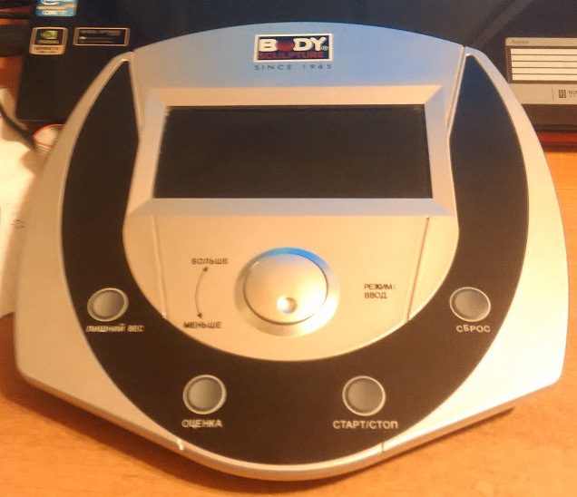

Комментарий к файлу: вид панели тренажера, может кто встречал
панель.jpg [ 113.42 КБ | Просмотров: 817 ]
