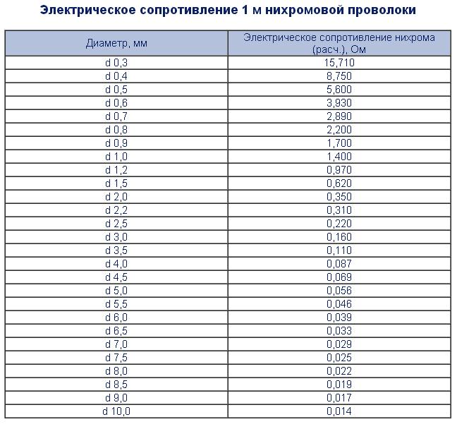

Для низкоомного реза надо совсем немного
Как всегда туплю :mad:
Сделай трепанацию старому паяльнику.
Точно! Вот найти бы его в куче тел! :(
Цитата:
Для расчета электрического сопротивления применяется следующая Формула:
R = ρ · l / S
В данном случае:
R - активное электрическое сопротивление (Ом)
ρ - удельное электрическое сопротивление (Ом·мм)
l - длина проводника (м)
S - площадь сечения (мм2)
В таблицах, представленных ниже, приведены значения электрического сопротивления наиболее распространенных размеров нихромовой проволоки и ленты марки Х20Н80
нихром.JPG [ 73.52 КБ | Просмотров: 248 ]
