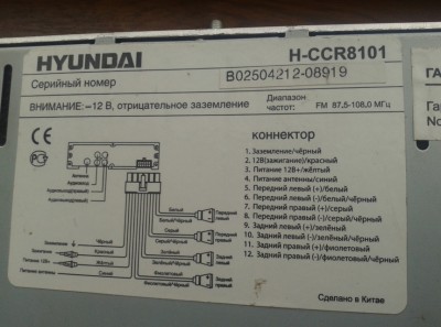

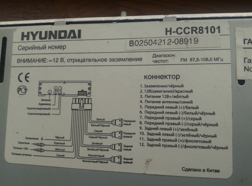

Плясал отсюда.
Слева на право.
Нижний земля
верхний зажигание
нижний питание
если бы я напутал не включилась бы

да не, то что там 1,2,3 подписано оно вовсе на совпадает с цоколевкой разъема.
Damir писал(а):
когда подаешь напряжение появляется надпись на долю секунды "12 00 АМ"
Во-во, точно одного из "плюсов" нету.

так питание и земля же совпали.
куда должно приходить напряжение с замка зажигания?
тут получается что я на питание антенны напругу дал.
один вариант остается.

спасибо. все верно сказали.
теперь буду проверять работоспособность
