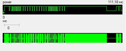

Я снова здесь. Мне удалось определить код (вложенная картинка).
И вот вопрос, можно ли сгенерировать такой сигнал на компьютере, на ЮЗБ или Аудио выходе с помощью программ как Java, DevC++ или еще какие то базовые программы, чтобы было как (timer on. for t>10ms; output=1 (5V), for t>10 adn t<12; output=0 (0V)? Я хочу попробовать это. И еще вопрос, будет ли достаточно этих 5В постоянного тока или для ИК эмиттеров обязательно работать на 36-38кГц?
