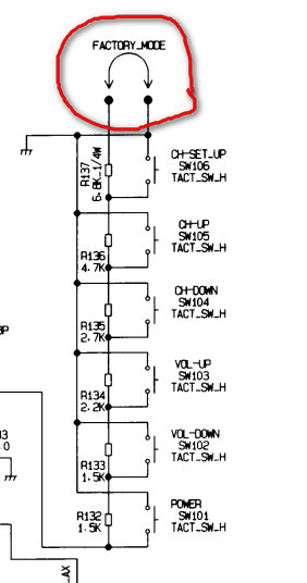

вот отрывок из схемы: кнопочка для входа в сервис
2014-05-02_201916.jpg [ 28.39 КБ | Просмотров: 1307 ]

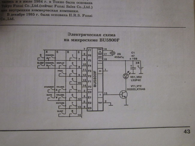

схема пульта: сфотографировал из книжки
Изображение.jpg [ 61.88 КБ | Просмотров: 1304 ]
самой платы сейчас под рукою нету, а то бы сфоткал.

Схема на пульт, в жизни не видел такого.
