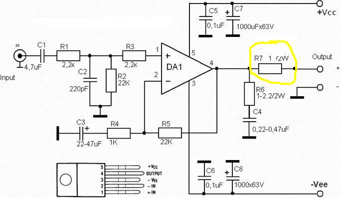

1.2 ом резик

он там для защиты от КЗ на выходе ?

Вообще не помню, что бы последовательно ставили резистор, защищать там нечего, только если, динамик был на низкое сопротивление чем нужно, вот его и подняли с помощью резистора.

резистор стоит перед выходом на колонки,последовательно сигнала
и нафига-ж он там? :? :?

УНЧ стоит ТДА2030А,колонка 6 ом, питание унч двухполярное. Резистор убрать,будет еще громче орать.
Схема.JPG [ 46.79 КБ | Просмотров: 782 ]
