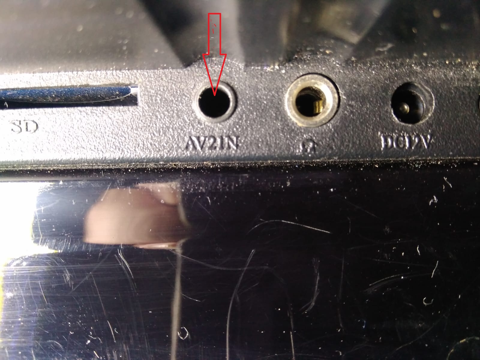

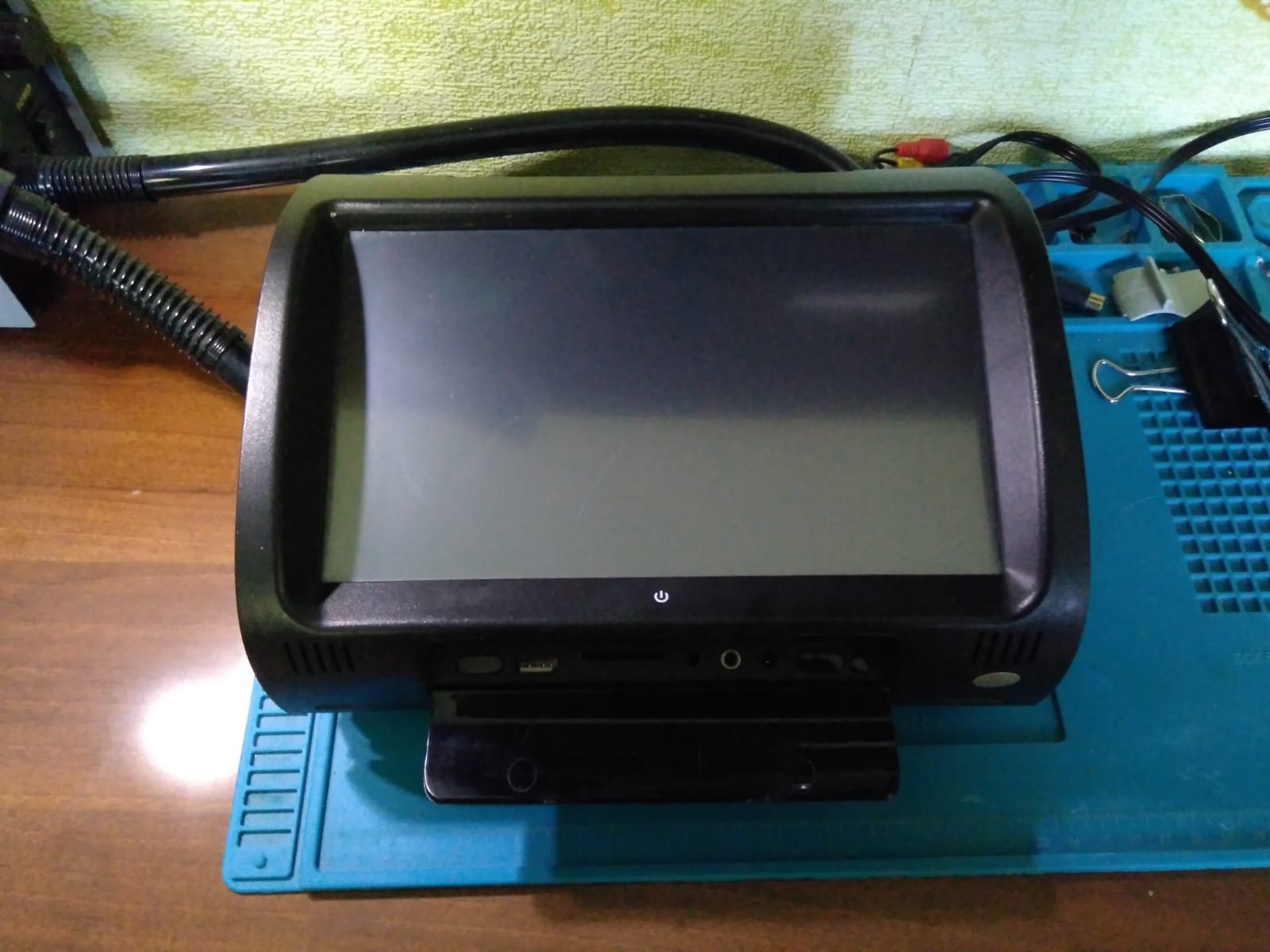

Монитор установлен в подголовник седенья авто. В нем имееться разъем джек 3,5. На разъеме обозначение AV21N. Что это за разъем? В сети ничего не могу найти. Может кто подскажет?

А если прочитать так: AV2 IN
 Заголовок сообщения: Re: Что это за разъем?
СообщениеДобавлено: 13 июн 2021, 21:22
Тогда должен быть и AV1 IN тогда скорей всего.

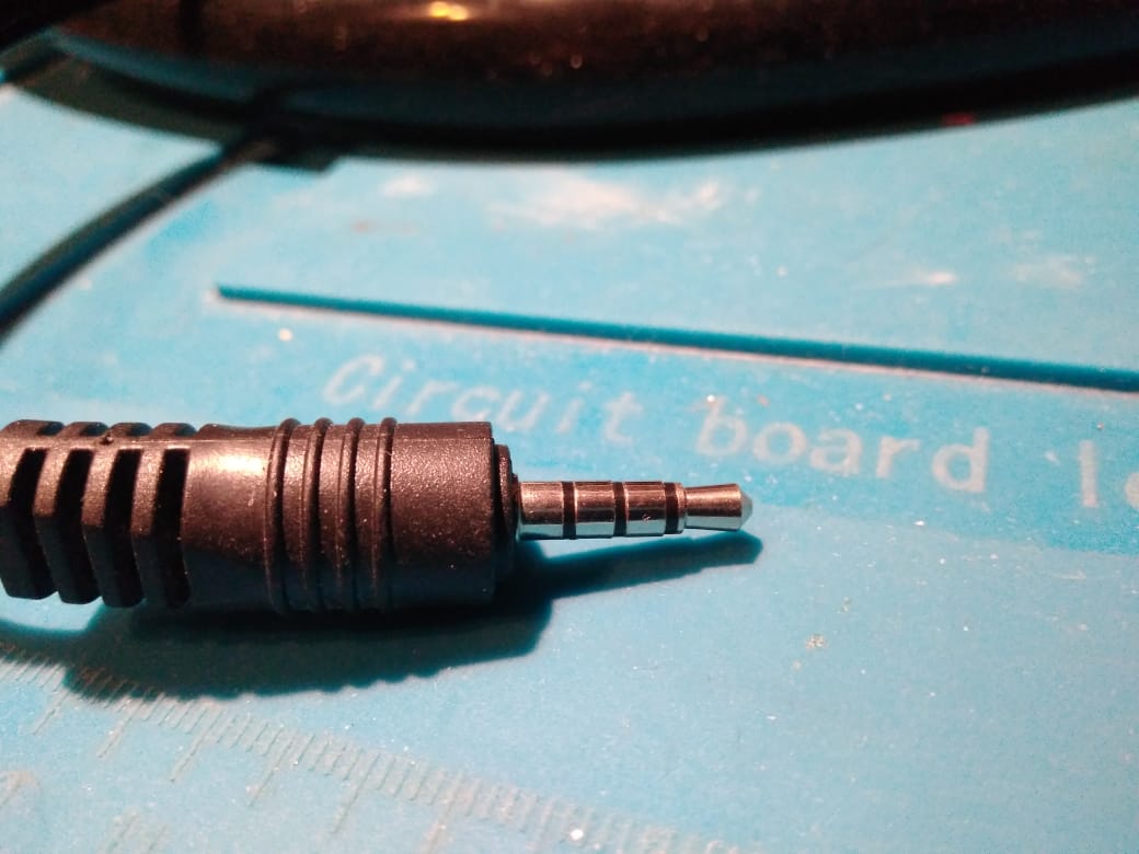

Я так и читал, что это AV вход номер 2. Вставил в него джек 3,5 с другой стороны тюльпаны. Подал сигнал с тв приставки. На мониторе включил AV2. Пишет нет сигнала. У меня этих мониторов два и со вторым такая же история. AV1 IN - такого входа нет ,надпись AV2 IN читается как AV21N (хотя это маловероятно) , поэтому и возникли такие сомнения, что может чего еще придумали, чего я не знаю. В итоге запустить видео не получается. Чтобы не было вопросов по разъему который втыкал в AV вход фото прилагаю.

Распиновка не совпадает, думаю маловероятно, но в свободное время разберу ( не знаю, пойму там чего). А вот на счёт, что вход сожгли, там и второй монитор ведёт себя также. Хозяин , когда отдавал их мне, сказал, что в авто все работало, но в эти гнезда он вообще ничего не вставлял. Сверху вставлял ДВД диск и дети смотрели мультики. Я пробовал ДВД, флешку, с них все грузиться и нормально работает.

А, понятно, сам действительно не догадался. Шнур в порядке. Он подключен к ТВ приставке и старенькому телевизору.
