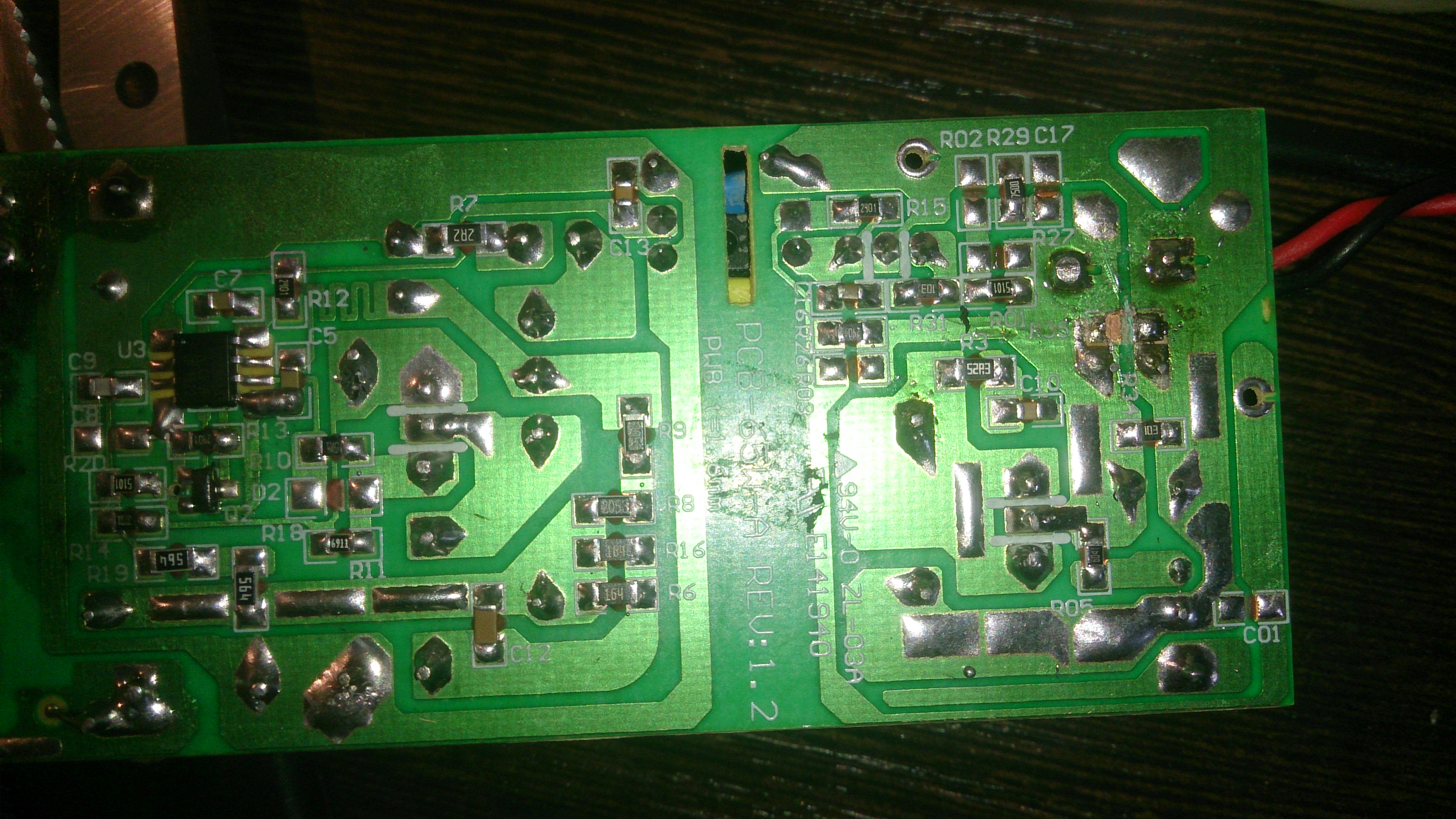

Ребят не хватает чего-то в плате
Смотреть в правый верхний угол, где "коричневый квадрат"
В инете не находил ни схемы, ни чего что мне бы помогло.
Там либо резистор, либо предохранитель...наверно
DSC_0297.JPG [ 2.16 МБ | Просмотров: 2993 ]

Vladimir3012 писал(а):
либо предохранитель
Он там не нужен так как стоит R34 :!:
Где стоит R35 ты шкрябал :?:

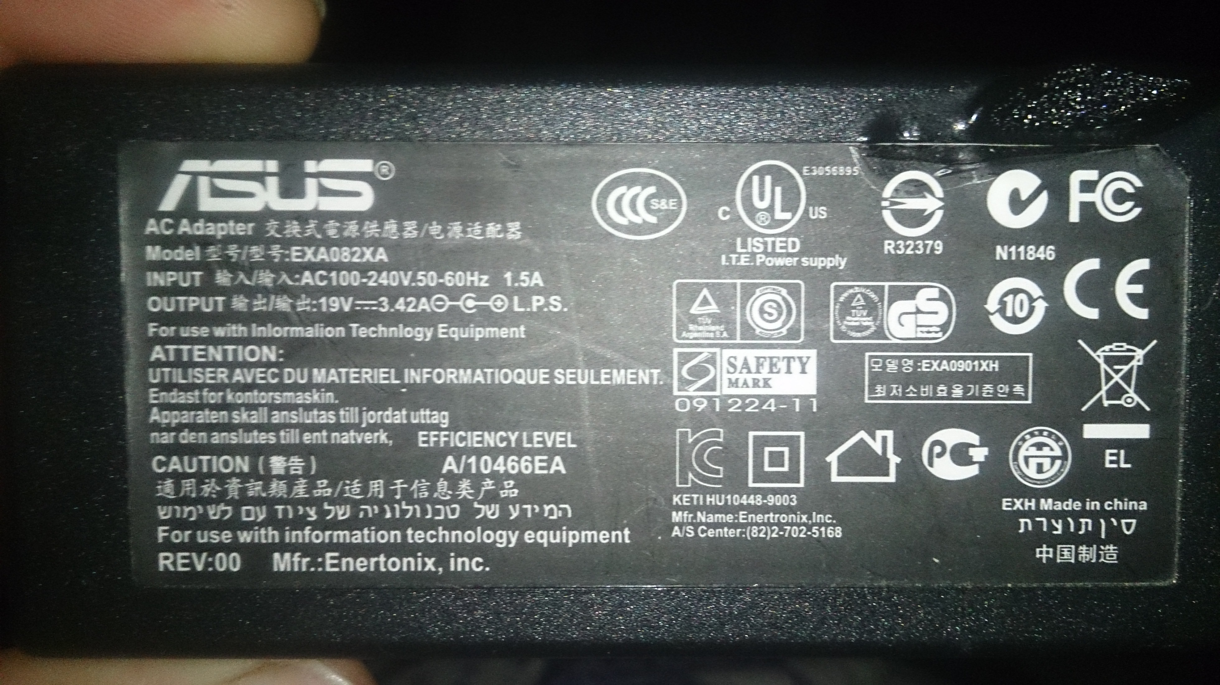

Фото со стороны деталей и шильдика с корпуса БП давай

R35 да там остатки были чего то... Я подшкрябал..
1551555991040-1474637597.jpg [ 2.19 МБ | Просмотров: 2983 ]
СообщениеДобавлено: 02 мар 2019, 22:55
Там может вообще ничего не стоять :!:
До тебя его ремонтировали :?:
Давай даташит на U3,будем посмотреть ;)
