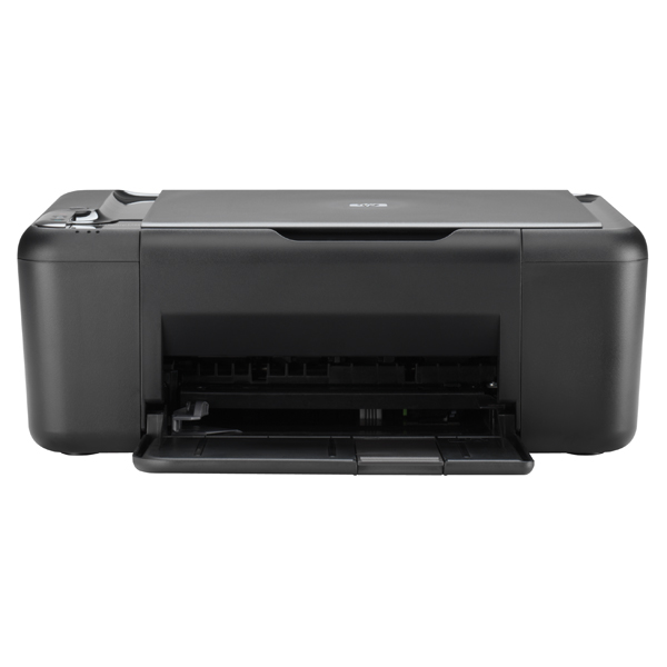

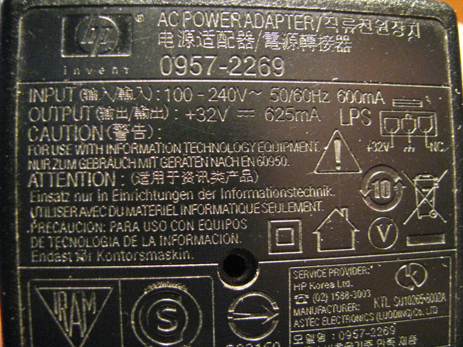

Доброго дня всем! Вопросов пока два. 1) Родной адаптер (0957-2269 32в- 625ма) отсутствует. В инете нашёл фото.Трёх-пиновый разъём 32в,"земля"(минус), а третий пин NC. Что означает NC?
2227824.jpg [ 290.85 КБ | Просмотров: 2470 ]
2)Если NC означает "не подключен",то можно-ли запитать принтер линейным(не импульсным) напряжением +32в от транса с подходящей мощностью или принтер будет работать только с родным адаптером(свой-чужой) ? Прежде чем разбирать и перематывать транс на нужное напряжение,хотелось бы знать мнение спецов. Совет "купить новый адаптер"-игнорируется.
1066766.jpg [ 63.89 КБ | Просмотров: 2470 ]
1066767.jpg [ 64.21 КБ | Просмотров: 2470 ]
1066768.jpg [ 55.82 КБ | Просмотров: 2470 ]

А он точно от этого принтера? потому что у меня были на одно и два напряжения, точно вашему принтеру два напряжения не нужно?
СообщениеДобавлено: 31 янв 2019, 17:39
Зарегистрирован: 02 сен 2014, 18:00
Сообщения: 37
место жительства: Балаково
Точно ,на 32в. Гугл говорит то-же самое. Поэтому я и спрашиваю,что за NC на третьем пине
СообщениеДобавлено: 31 янв 2019, 18:06
Стандартно NC это No Connect
СообщениеДобавлено: 31 янв 2019, 18:29
Сообщения: 37
Ну а по второму вопросу...
СообщениеДобавлено: 31 янв 2019, 18:31
У меня косоглазие, я вижу только верхние буквы. Там нет чипов типа свой чужой, хоть от сварочника запитывай :girl_angel:
