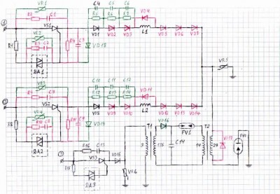

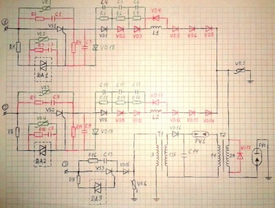

Здравствуйте, уважаемые форумчане! Столкнулся с проблемой, к которой не могу никак найти решение. Может быть кто-нибудь поможет? Проблема заключается в следующем: в разрядном контуре схемы самопроизвольно открывается тиристор (возможно от наводок), что мешает переключению режимов (должен открываться либо один тиристор, либо другой, но у меня всегда открываются оба). Как защитить тиристор от непреднамеренного открытия? Заранее спасибо. Схему прилагаю, и маленькое описание к ней тоже.
Во вложении - выходная часть схемы. На ней черным цветом обозначено то, что там стояло изначально. Красным цветом - то, что я уже пробовал ставить, пытаясь избавится от проблемы (ставил я эти элементы в разных комбинациях, некоторые - уже "от отчаяния"). Зеленым цветом - то, что еще можно поставить (но имеет ли смысл?).
Теперь немного о схеме. Тиристоры VS1...VS3 коммутируют импульсы прямоугольной формы, скважностью 2, частота импульсов 200Гц, напряжение - 300, либо 400, либо 450 вольт в импульсе. Импульсы с тиристора VS3 поступают на "схему поджига", в которой они многократно усиливаются, воздушный разрядник FV1 обеспечивает резкое нарастание тока (dI/dt), далее эти резкие высокие импульсы пробивают основной разрядник FV2, который продувается аргоном. Тем самым, эти импульсы ионизируют трассу в основном разряднике FV2.
Тиристоры VS1 и VS2 коммутируют такие же импульсы напряжения, которые поступают сразу в основной разрядник, но через катушки индуктивности L1 и L2. Номиналы катушек: 50мкГн и 1мГн. Переключение катушек обеспечивает либо искровой режим в основном разряднике, либо "псевдодуговой" (катушка, величиной 1мГн растягивает импульсы тока). Ток в основном разряднике FV2 течет уже по ионизированной трассе. Тиристоры управляются через оптосимисторы DA1...DA3, на которые поступают импульсы с микроконтроллера.
Теперь о проблеме. Тиристоры VS1 и VS2 не переключаются. Скорее всего они открываются по наводке от искрового разряда. Соответственно, во время искрения у меня всегда работают оба тиристора, и нет возможности переключить режим. Вопрос: как мне избавиться от этой наводки? Желательно без переделок в схеме управления тиристором.

VS1...VS3 - тиристоры 70TPS12
L1 - катушка индуктивности 50мкГн
L2 - катушка индуктивности 1мГн
DA1, DA2 - оптосимисторы MOC3051
DA3 - оптосимистор L4208
C14 - конденсатор 470пФ 15кВ
FV1 - разрядник воздушный, зазор регулируемый 1-5мм (я работал при 2мм)
FV2 - аналитический промежуток, расстояние 5мм
Т1 - трансформатор с коэффициентом трансформации примерно 1:40. Первичная обмотка - 3 витка медной лентой, индуктивность 50мкГн; вторичная обмотка - 135 витков проводом МГТФ 0,03 мм кв, индуктивность - 100 мГн. Каркас ETD59 с ферритом к нему.
T2 - трансформатор на тороидальном сердечнике с коэффициентом трансформации 1:2. Обе обмотки выполнены проводом МГШВ 0,75. Первичная обмотка - 14 витков, индуктивность - 45мкГн, вторичная обмотка - 28 витков, индуктивность 140мкГн.
VR5, VR6 - варисторы S20K320
C1...C3, C7...C9, C13 - конденсаторы металлопленочные 0,01мкФ 630В
R1...R3, R8...R10, R15, R16 - резисторы 1кОм 1Вт
R4, R11 - пробовал ставить 300Ом, 480Ом, 1кОм.
VD1...VD15, VD17 - ультрабыстрые диоды HFA30PB120
Номиналы элементов зеленого цвета не пишу, так как их еще не пробовал ставить.
