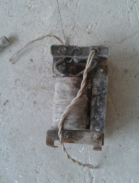

2016-01-19_195425.jpg [ 104.22 КБ | Просмотров: 1330 ]
такой транс пойдет? Не нашел названия. На 12 вольт.
СообщениеДобавлено: 09 апр 2014, 14:19
Ты можешь делать и на 3А, просто если не хватит, то будешь думать над более мощным, да и два блока не будут лишними.

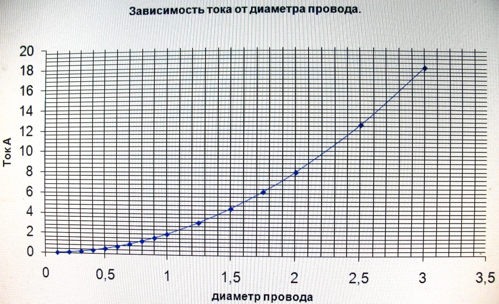

СообщениеДобавлено: 10 апр 2014, 19:00
По диаметру провода вторички можешь узнать сколько он даст ампер.
провод ампераж.jpg [ 503.76 КБ | Просмотров: 1341 ]
СообщениеДобавлено: 10 апр 2014, 21:45
Сообщения: 501
Откуда: Казань
спасибо
