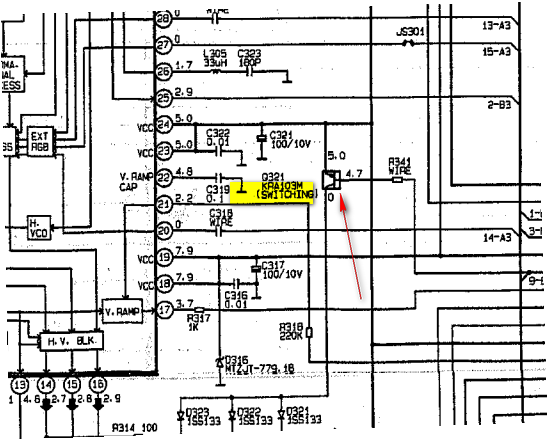

подскажите что это за транзистор pnp npn с цифрами "С102" и ниже "М050" ? или это не транзистор?

Да это транзистор PNP, что такое M050 не знаю.
буквы A и B на импортных транзисторах обозначают P-N-P, а буквы C и D обозначают N-P-N.
А вот сам транзистор- под вопросом: их было три вида с такой маркировкой:
* были так называемые "ключевые" (что-то вроде дарлингтонов). попадались чаще всего в Фунаях.
* Были в металлическом корпусе низкочастотные
* Есть еще и SMD с такой маркировкой

А это разве не KTC1020? или я что то путаю?
 Заголовок сообщения: Re: нужна помощь
СообщениеДобавлено: 25 сен 2013, 07:01
Сообщения: 4698
и этот в том числе...
я-же говорю: их несколько видов было, а маркировка одинаковая.
Вот пример (схема от Фунтика МК12)
2013-09-25_095914.png [ 74.79 КБ | Просмотров: 5540 ]
так что вопрос к автору: откуда такое чудо?

взял я этот транзистор со старой касетной авто магнитолы, скажите пожалуйста вот еще что, как определить на транзисторе на его выводах, где база, эмитер и коллектор? (заранее спасибо!)
мне нечто подобное на стареньких LG попадалось. если это то о чем я думаю, то средний вывод- коллектор, а базу с эмиттером можно определить мультиком (например на h21: вставляем в разъем, когда цоколевка совпадет он покажет максимальный коэффициент усиления)
