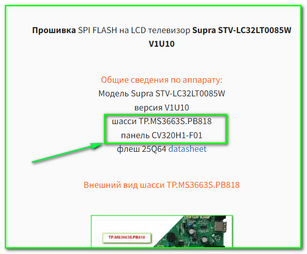

wilde писал(а):
Это я не потяну ( состыковка )
ну под "состыковкой" я имел ввиду примерно следующее: (инфа из нашего файлового хранилища https://radio-files.ru/supra-stv-lc32lt ... proshivka/)
2026-05-27_214857.jpg [ 75.99 КБ | Просмотров: 2589 ]
главное чтобы прошива была под "майн + матрас", а как сам телек при этом называется это пофигу
