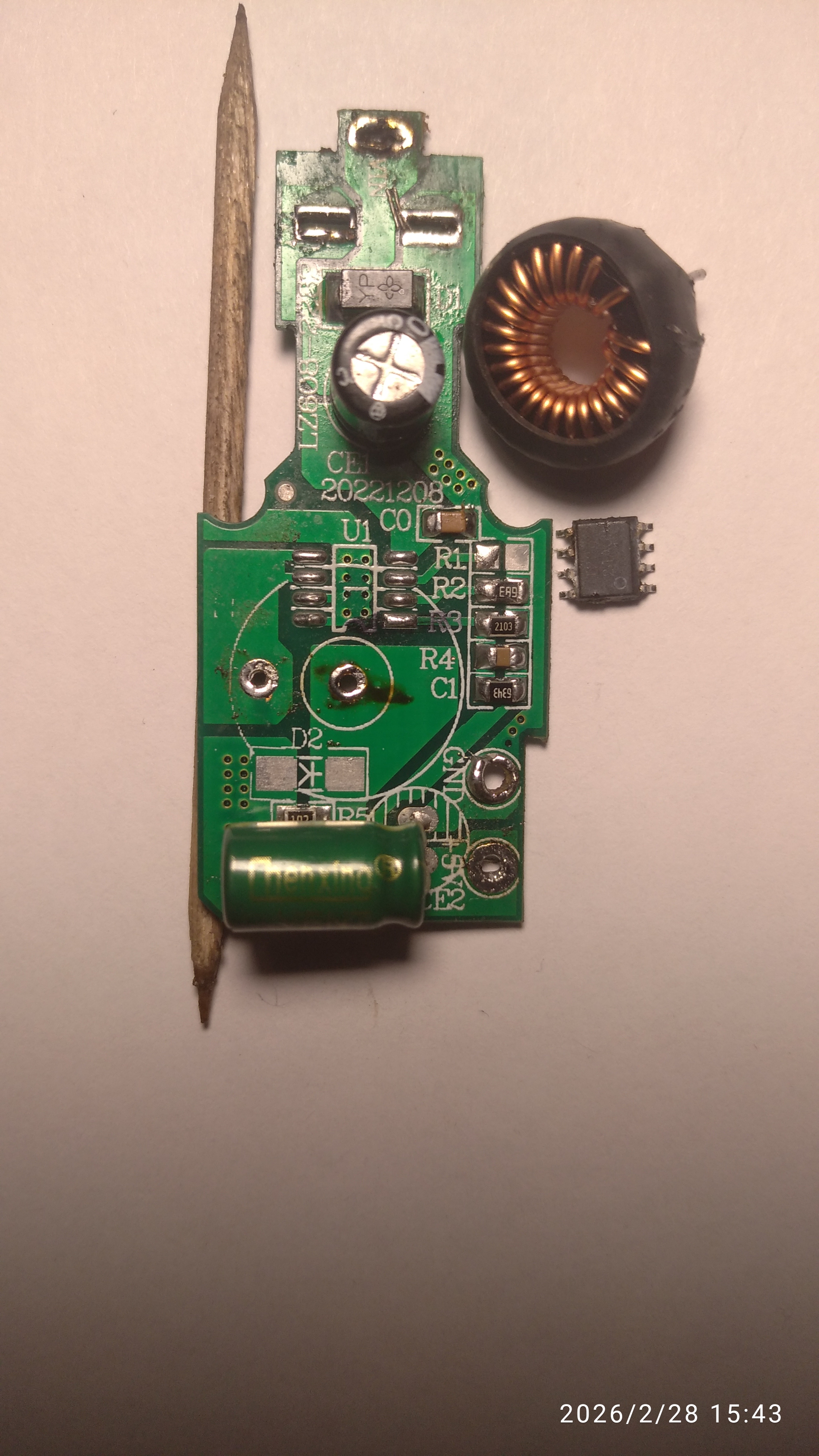

Приветствую !
Вот сие чудо . " Понижайка " моя личная . Обвязка микросхемы вся проверена .
Выходной дроссель и микросхему убрал для удобства просмотра .

После долгих попыток поиска удалось-таки опознать этот DC-DC преобразователь .
Это TMI2282L .
https://easyeda.com/component/4d3dc34c0 ... 81f3316d65
В моём случае третий вывод не используется .
Может кому-то пригодится .
