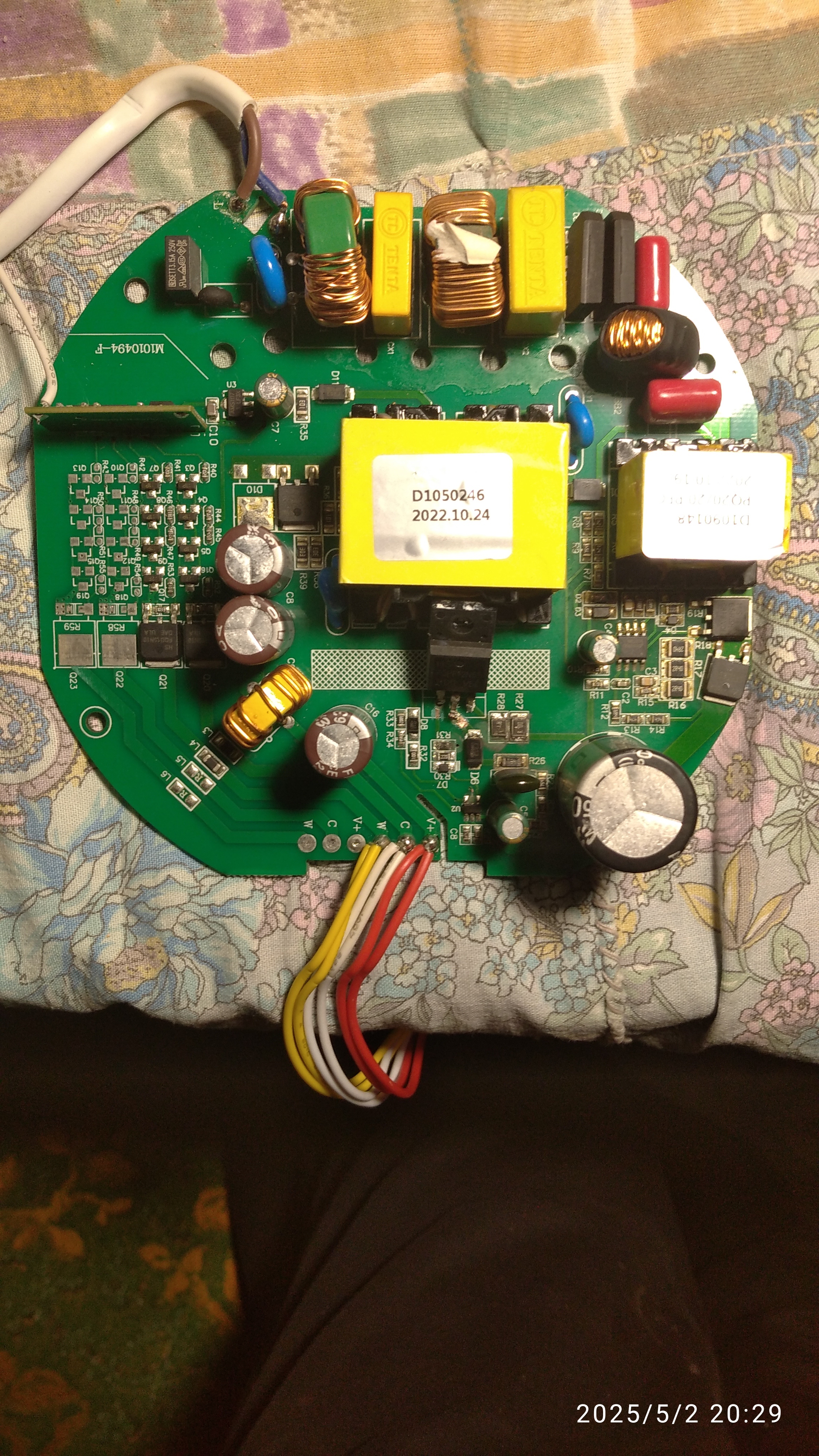

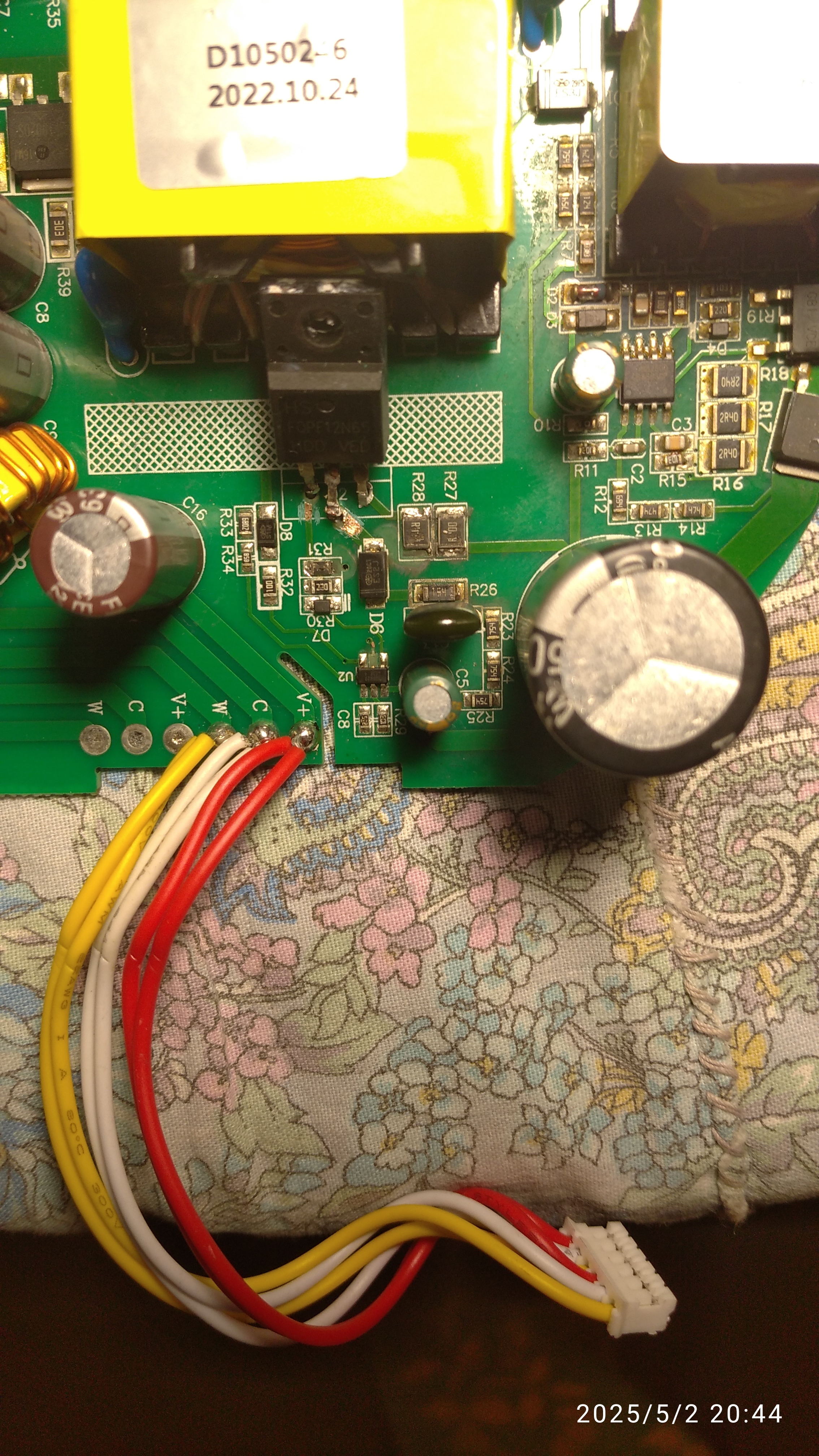

IMG_20250502_204442_1[1].jpg [ 4.41 МБ | Просмотров: 2660 ]
Приветствую !
Прошу помощи в опознании величин номиналов резисторов в обвязке транзистора F12N65 , которая вышла из строя ..
Имеется драйвер потолочной люстры ... Он , очевидно , с PFC . На конденсаторе 400
Вольт присутствует..
Выше упомянутый транзистор вышел из строя тоже ... Схемы нигде не нашёл на этот драйвер... Картинок с платой тоже ... Номиналов не прочесть , резисторы в обвязке данного транзистора звонятся как Мега Омники , либо в обрыве....
На ШИМ контроллере надпись 399M29 . Тоже не могу определить , что это .
Буду благодарен мастерам за подсказки ...

СообщениеДобавлено: 03 май 2025, 20:11
Только искать аналогичный девайс и с него брать номиналы . Там все нужно менять в БП . А по мне так проще выкинуть и забыть . Одноразовая крень . Слишком все сложно . Радиомодуль , плюс сам драйвер светодиодов еще там , коммутация светодиодов . Если только все это убрать и запитать напрямую все светики от другого драйвера какого . Пусть работает как обычная люстра без наворотов . :D ИМХО

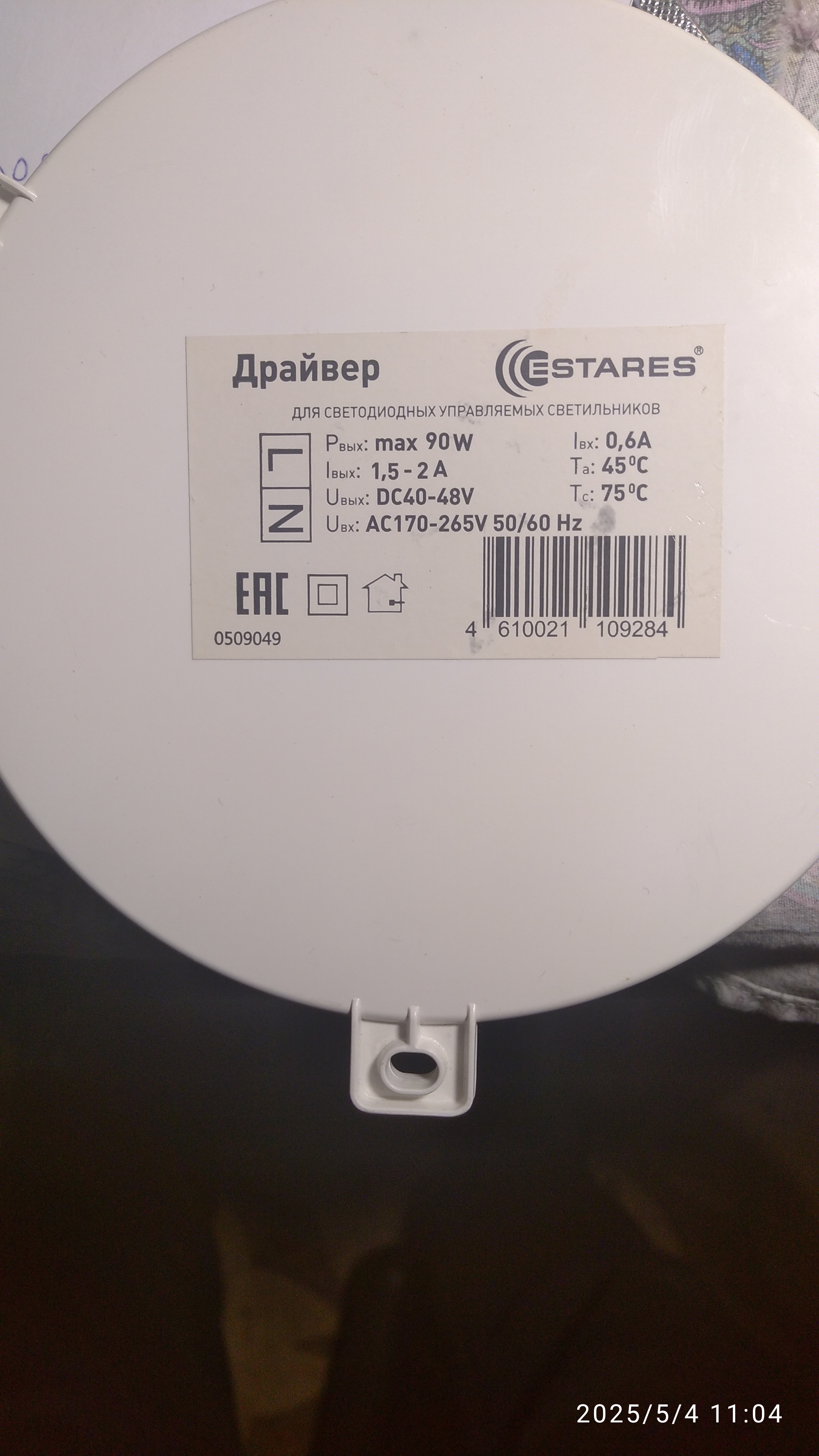

Если не найду донора , то драйвер брать на 48 Вольт ?
https://www.ozon.ru/product/blok-pitani ... ab=reviews Такой подойдёт ?
Ниже , на фото , данные родного драйвера .
IMG_20250504_110451[1].jpg [ 3.19 МБ | Просмотров: 2640 ]
СообщениеДобавлено: 04 май 2025, 18:27
По ссылке, пишет ,такой страницы не существует.

У меня страница без проблем открывается . Но .. Забудем о странице..
Уж больно велик в размерах сей драйвер ( со страницы ) .
А с пультом на такой ток и напряжение , да ещё не большого размера , нет нигде таких драйверов .
Если что , на крайний случай , заменю и драйвер и ленты в люстре . Так будет проще .
С хозяином люстры только обсужу сей вариант .
Тему пока НЕ закрываю , напишу ещё о результате " Ремонта " .
СообщениеДобавлено: 05 май 2025, 17:03
У меня страница по ссылке тоже без проблем открылась. Блок по параметрам подошел-бы, но вот размерчик великоват...

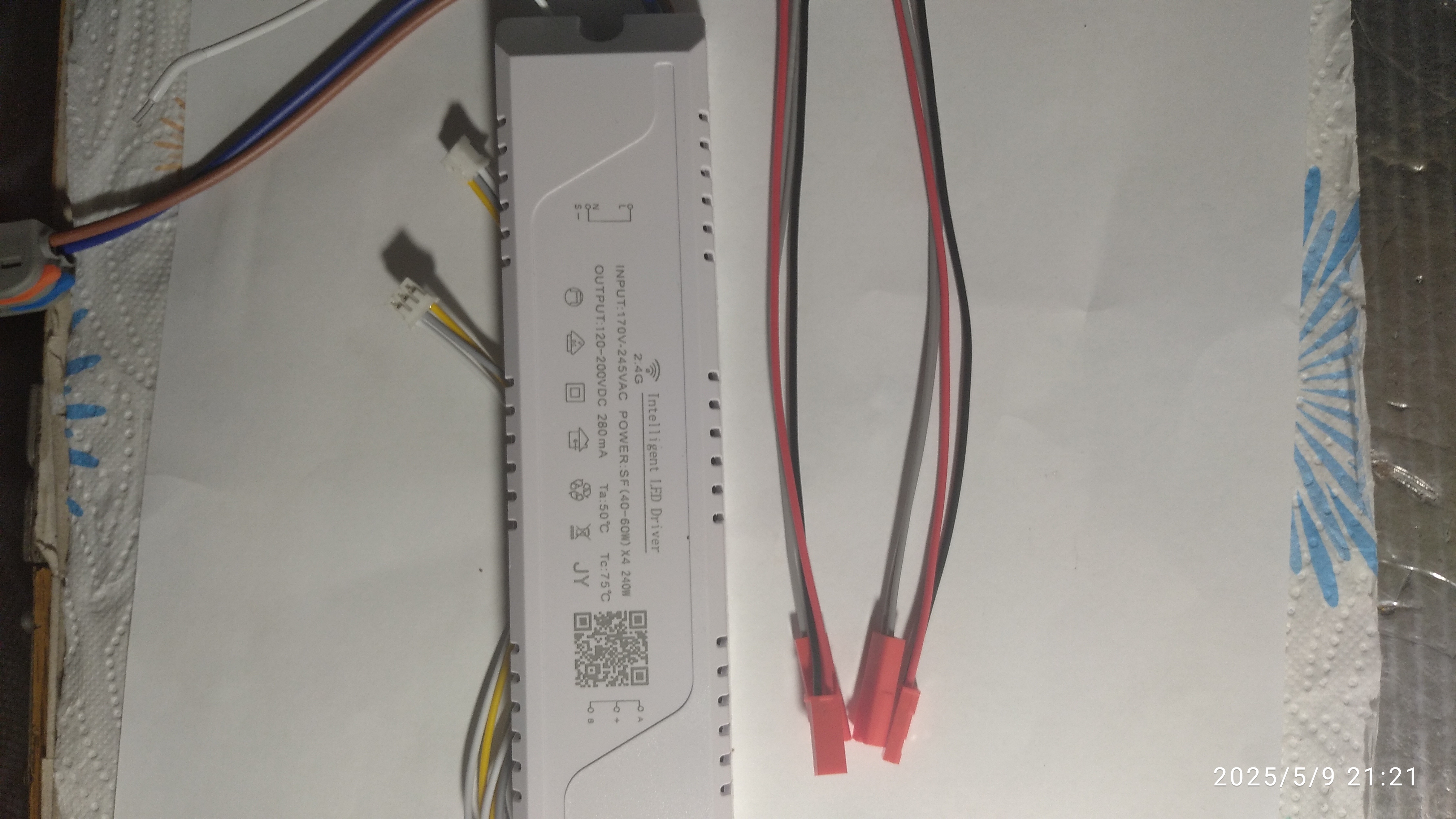

Приехал драйвер вот такой . Лента тоже , на ДВА контакта , двух цветная .
Буду соединять ленты последовательно ( думаю , драйвер потянет ) . Обе группы лент в параллель . Думаю , что мыслю верно ..
У меня шесть линеек будет по 94 См ( 180 диодов на метр) ...
Позже , как "Слеплю " люстру , тему закроем ..
