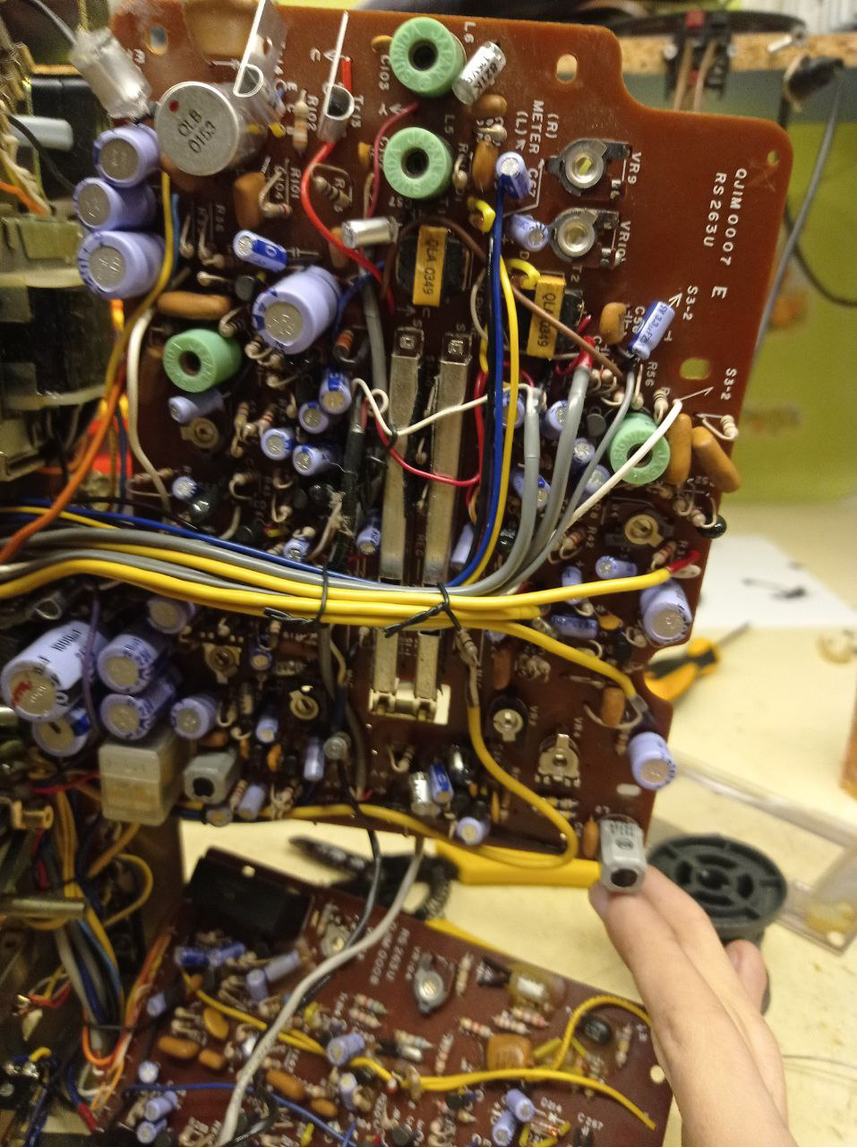

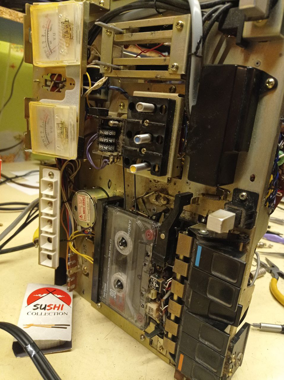

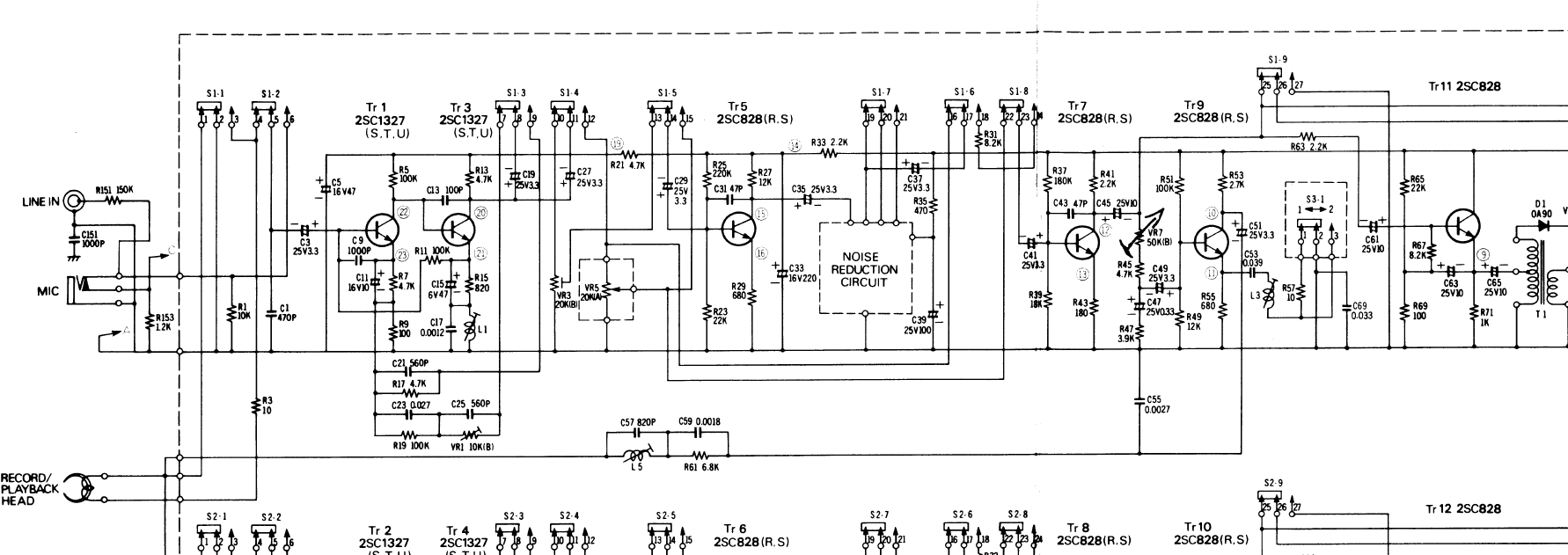

Всем привет, купил я супер-чудо деку 74 года выпуска сделанную в Японии просто шедеврального дизайна, погонял немного (естественно провел маленькую профилактику) и мне не нравится что уровень высоких частот не супер (по паспорту до 13кгц на типе 1, но думаю этот предел немного выше с новыми кассетами). Хотел спросить: возможно ли как то улучшить эту характеристику изменив транзисторы или какие-то номиналы? Головка оригинальная, новая, хочется её оставить потому что она стеклянная :geek: (хотя я даже не проверял, может высоких не хватает именно из-за головки). Коррекция подстрочниками ситуацию не улучшает, оставил по заводу.

Комментарий к файлу: схема одного из каналов

насколько мне помнится эти майфуны по советским стандартам к третьему классу относились. Согласись- схема довольно примитивная...
А вот насчет высоких частот: было как-то экспериментировал я в молодости- во входном каскаде заменил транзисторы на более высокочастотные КТ3102, причем ставил именно в металлическом корпусе. Результат был довольно ощутимым. Правда не знаю, реально-ли их сейчас где-то найти...

Схема простенькая да, но заменив головку на современную высокие улетели в космос 8-) Единственное что при записи они проваливаются, но переключатель на хром при записи ситуации немного улучшает, по этому теперь вопрос переходит на запись :lol: как же на ней продлить АЧХ хотя-бы до 18кгц. Если интересно могу сделать оцифровку :?: Детонации у меня получились до 0.3 процентов по RMS, но ещё хочу корейский движок попробовать.

видимо на родной головке износ капитальный уже. в принципе ничего удивительного, учитывая возраст аппарата
А насчет записи- можно попробовать с уровнем подмагничивания побаловаться
