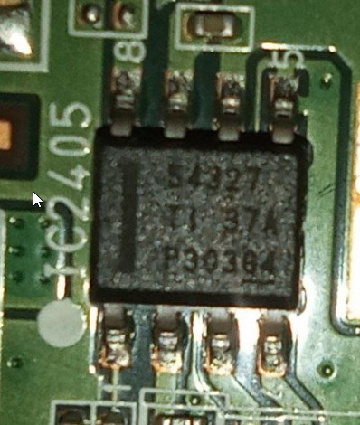

Есть микросхема в кз на плате, преобразователь тока понижающий, на корпусе стоит пометка 3.7 А, есть похожая с пометкой 4.1 А и в чипдипе в продаже с 3А, фото микросхемы приложил, может есть какой аналог? Или где его поискать хотя бы, в наличии на платах такого нет

Я так понимаю это tps54327. DC\DC преобразователь, выходное напряжение регулируется обвязкой.
Мне лично с этой серией работать не приходилось, но чисто лигически получается что 3,7 это максимальный ток нагрузки. Следовательно если есть в наличии 4А, то это даже лучше- запас будет
