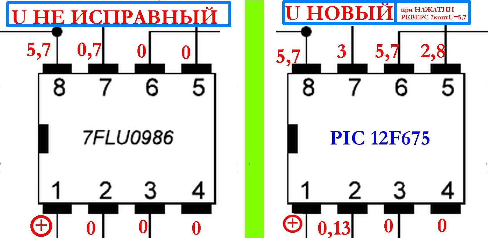

Для тех кто возможно столкнется с такой ситуацией и также как и я имеют только начальные знания в электронике: Все ноги 12F675 паяют в том же порядке, как и выпаянная 7FLU096. При выгорании МК обращайте также внимание на транзистор Т1 и стабилитрон 5V6 в первую очередь, исходя из наиболее часто упоминаемых в инете. Прикладываю картинку с теми деталями которые заменены, и замерами напряжения(клеммы от мотора отсоединены) на МК до замены и после.
plata23.jpg [ 298.14 КБ | Просмотров: 9685 ]
U_MK.jpg [ 74.94 КБ | Просмотров: 9685 ]
Вопросы которые остались:
R7 18k/2W греется до 90градусов
Напряжение на выводах, которые идут к мотору (может тестер DT838 подбрёхивает?)
(клеммы от мотора отсоединены) переключатель в положении ВКЛ.=250v; реверс =140v
(клеммы к мотору соединены) переключатель в положении ВКЛ.=300v; реверс =140v
