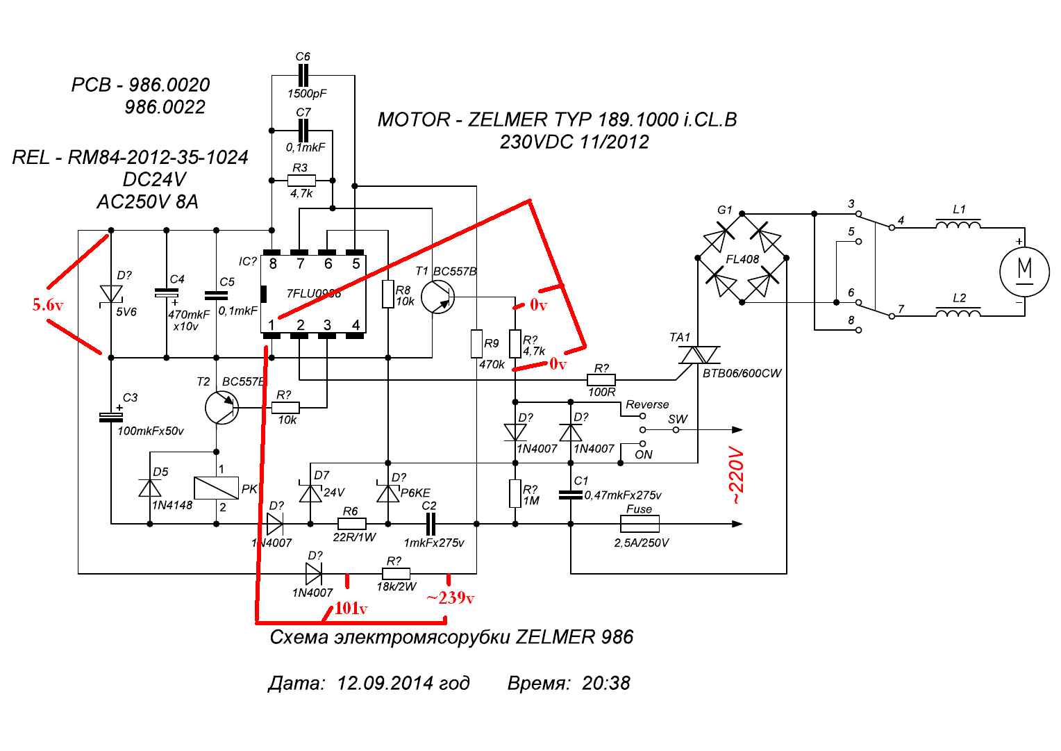

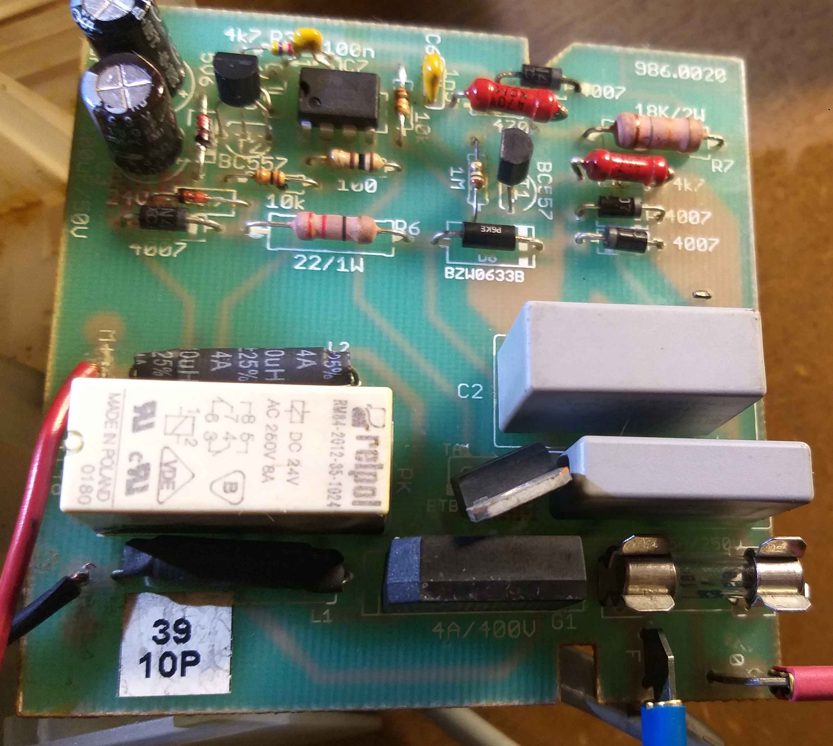

Пытаюсь отремонтировать, но не хватает знаний в электронике.
Комментарий к файлу: фото платы
986_0020_1.jpg [ 297.4 КБ | Просмотров: 10575 ]
На основе этой простенькой платы содержащей чуть более 30-ти деталей прошу поделиться, научить в каких местах делать замеры в первую очередь т.е. последовательность прочтения схемы и выявления неисправной детали.
Что проделал:
После прозвонки диодов замечено 2 неисправных.
Заменил диод 5V6(по схеме крайний слева), 1N4007(по схеме рядом с переключателем),
Так как на катушку реле не поступает напряжение, заменил транзистор Т2 (BC557B). Результат 0
Потом понял что реле там участвует только для переключения реверса, и потому замена Т2 не имела смысла.

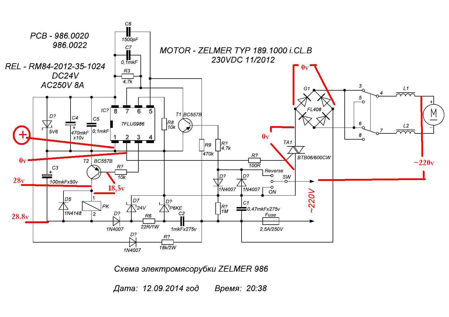

Прикладываю схему с замерами (красным).
Комментарий к файлу: схема платы
986_0020_3.jpg [ 88.46 КБ | Просмотров: 10575 ]
Провода от платы в момент замеров не подключены к мотору. Замеры по постоянному току делал (по схеме слева) относительно 1го контакта микросхемы (в круге обозначено +). Между коллектор и базой Т2 =18,5v. Меж верхней и нижней ноги BTB06/600CW (клеммы к мотору соединены =220v.) (клеммы от мотора отсоединены =0v.)
При включении выключателя (клеммы от мотора отсоединены) 2 резистора R9 470кОм и соседний на 4,7кОм сильно греются.
Выпрямительный мост FL408 не выпаивал, замеры показывают 0v. Мотор рабочий, крутит, когда на него перемычкой пробрасывал.

Ну сам ход мыслей примерно правильный :)
Итак:
это не диод, а стабилитрон. Надеюсь родной установил? Какое на нем напряжение в данный момент?
это непорядок. Какое напряжение после них?

Упс. Ошибку я допустил не R9, а R7 18k/2W сильно греется, и поменьше расположенный рядом с ним не на нарисованной схеме, а на плате R2 4,7k (его я кстати заменил на советский т.к. тот был поджаренный, хотя сопротивление показывал но 10,6k)
986_0020_4.jpg [ 87.04 КБ | Просмотров: 10570 ]
Если неправильно замеряю, не ругайтесь. Нет опыта. Может тестер DT838 подбрёхивает

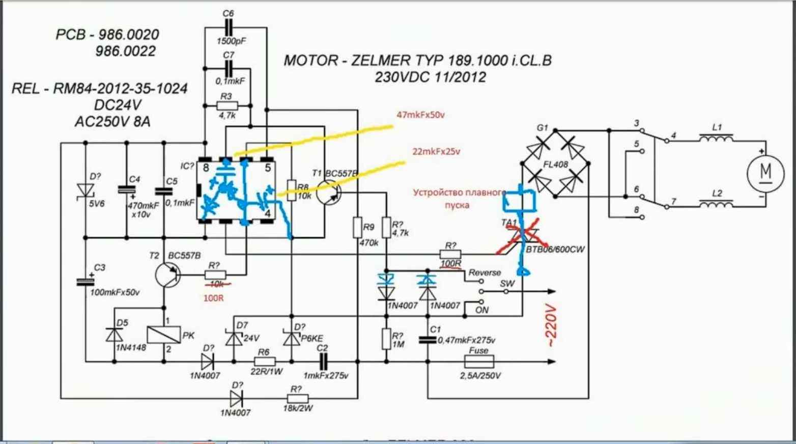

:?: А как удостовериться что именно микросхема вышла из строя?
На Ютубе есть видео1 и видео2, но мне там не всё понятно. А читая комменты к тем видео, видно что автор не отвечает. Потому вопрос - как его разработку реализовать?
Вот схема из того видео

Хотелось бы восстановить - как было. А по микросхеме вопрос задал, потому что нет опыта. Если бы на принципиальной схеме от производителя указывались напряжения по всем ногам ее, тогда замерил и вопросов бы гораздо меньше было. А так, ну тыкаю я - вижу напряжение с нее приходит и на Т1 и на Т2, а дальше не понимаю какой величины оно там быть должно и т.д.
Та схема из видео, где микросхема заменена диодами с кондерами имеет место быть?
