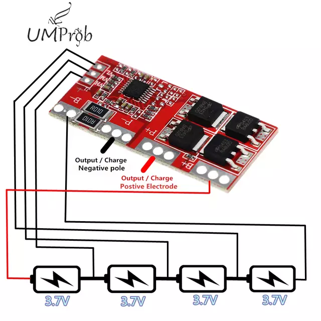

купил с Aliexpress готовый усилитель tda7297, четыре irc 18650 26f, платку вот такую
4S.png [ 246.7 КБ | Просмотров: 2272 ]
, заказывал ещё понижайки и повышайки в одном флаконе, но увы не дошли. Начал искать инфу как стабилизировать напряжение в 12 вольт и увы ни к чему не пришёл, есть даже книжка про 500 схем где описанно стабилизация... И везде как-то получается так, если напряжение выше 12 к примеру 14 то стабилизатция работает, при подение как правило до 13.8 то увы уже нет. Сама суть вопроса сводится к тому как реализовать эти 12 вольт на усилок когда акумы ещё не разряжены ниже 3-ёх вольт.
