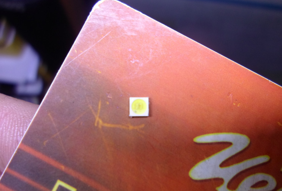

Fusion FLTV28K62
Fusion_FLTV28K62.jpg [ 66.95 КБ | Просмотров: 137285 ]
Fusion_FLTV28K62-1.jpg [ 101.52 КБ | Просмотров: 137285 ]
Светодиоды 3V, 1W

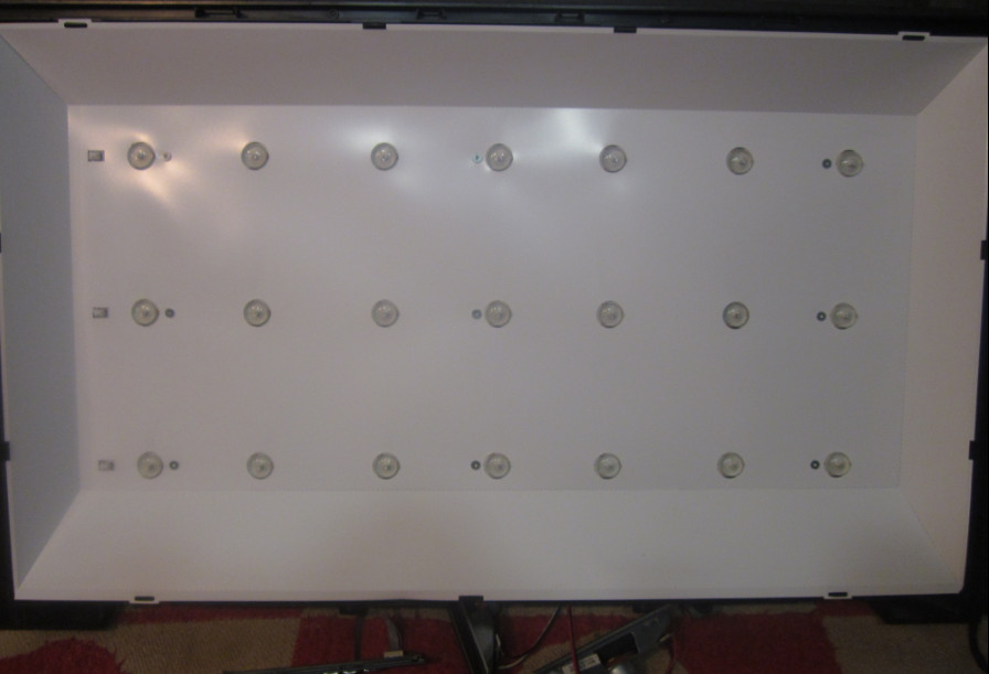

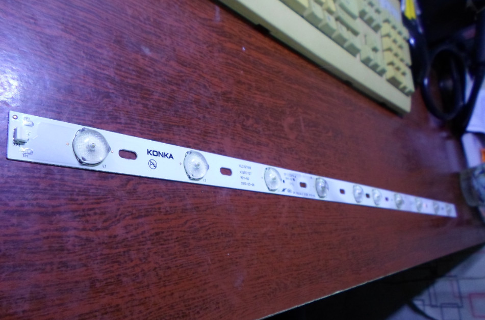

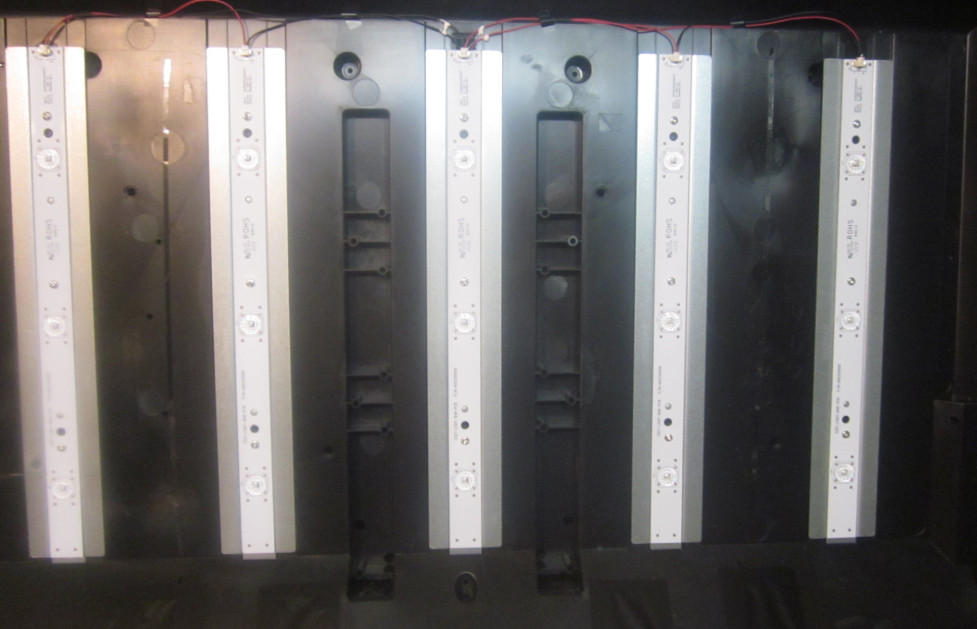

Supra STV-LC3252OWL
Светодиоды интересные какие-то (ни разу не встречал)
Supra_STV-LC3252OWL.jpg [ 109.94 КБ | Просмотров: 137275 ]
Supra_STV-LC3252OWL-1.jpg [ 76.05 КБ | Просмотров: 137275 ]
Supra_STV-LC3252OWL-2.jpg [ 69.08 КБ | Просмотров: 137275 ]
Supra_STV-LC3252OWL-3.jpg [ 70.93 КБ | Просмотров: 137275 ]

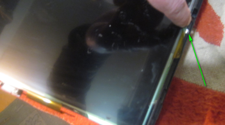

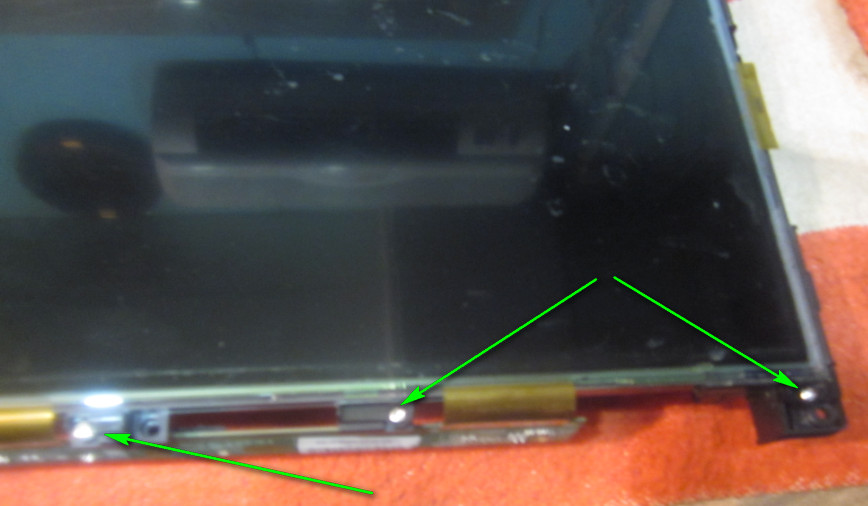

Насчет разборки тоже "с капканом" !!!!
Матрас приклеен к рамке, так что отдельно не вытаскивается. Чтобы снять необходимо открутить саморезы по периметру
Supra_STV-LC3252OWL-4.jpg [ 79.79 КБ | Просмотров: 137275 ]
Имеется еще и пара спрятанных саморезов
Supra_STV-LC3252OWL-5.jpg [ 67.35 КБ | Просмотров: 137275 ]

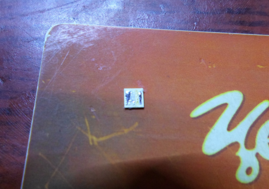

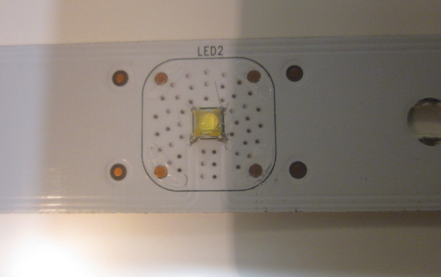

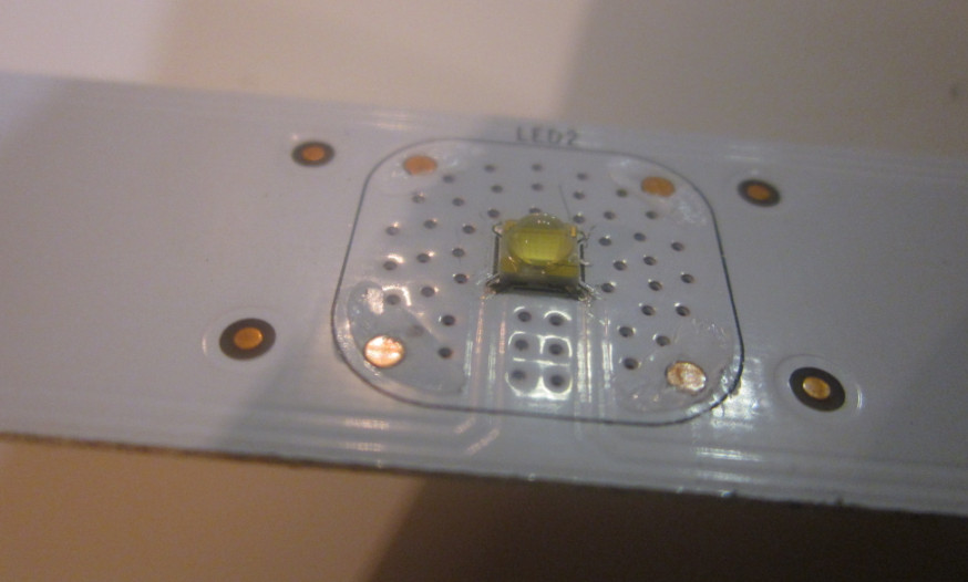

Телевизор LG 32LB572V

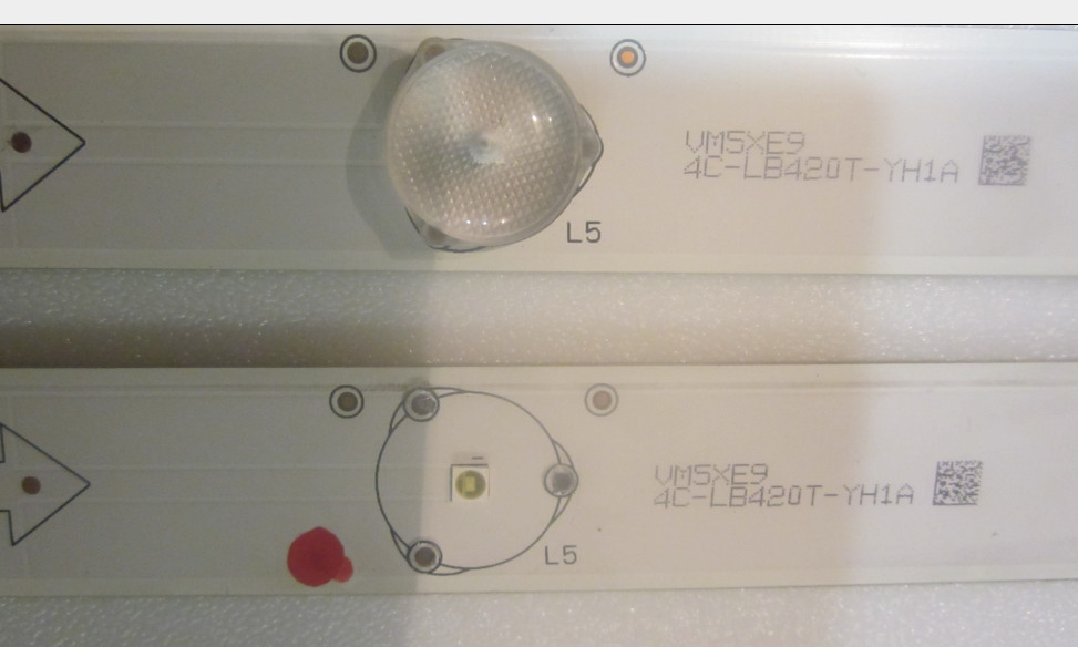

3 планки по 6 светодиодов по 6В-2W каждый. Будьте осторожны, линзы очень плохо держаться видимо от перегрева планок, при разборе 3 линзы отвалились, так что проклеивайте их по краям для надежности. А это ответ почему нужно менять все светодиоды :) https://www.youtube.com/watch?v=ByZqk7l7iuc
Светодиоды на данный тв заказывал тут http://ali.pub/1q9gxs

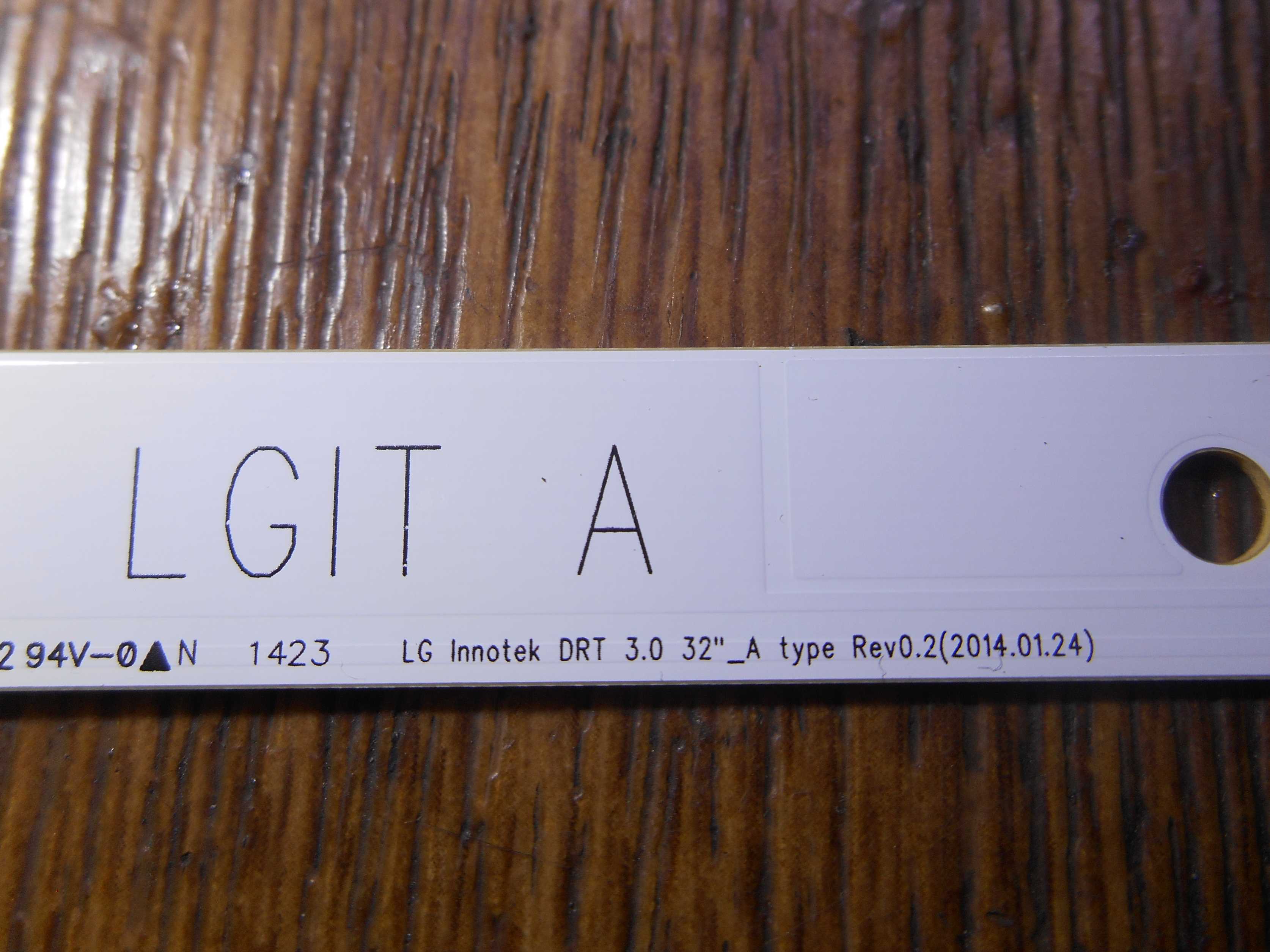

LG 42LB582V
Панель - LC420DUE(FG)(A4)
Стринги - 4 штуки 6916L-1709A и 4 штуки 6916L-1710A
Светодиоды 3535, 6 вольт, 2 вата ,большая площадка +
Откинул R812,R814 и получил питание подсветки 200 вольт
Донор на стринги - LG 42LB561V и LG 42LB552V ZA
Информация по стрингам - LED-подсветка 6916L-1709A (DRT 3.0 42"_A type Rev01)
Тип LED подсветки: Direct
Кол-во светодиодов: 4
Параметры питания: 6.5V
Применение: LG 42LB56x, 42LB55x, 42LB53x, 42LB64x, 42LB65x, 42LB62x, 42LF6500, 42LF6200, 42LF56x, 42LF58x, 42LF5500. Панели LC420DUE(FG)(A3), LC420DUE(FG)(A4), LC420DUE(FG)(A5), LC420DUE(FG)(A6), LC420DUH(FG)(P1), LC420DUH(FG)(P2), LC420DUE(FG)(P1)
Производитель: LG Innotek

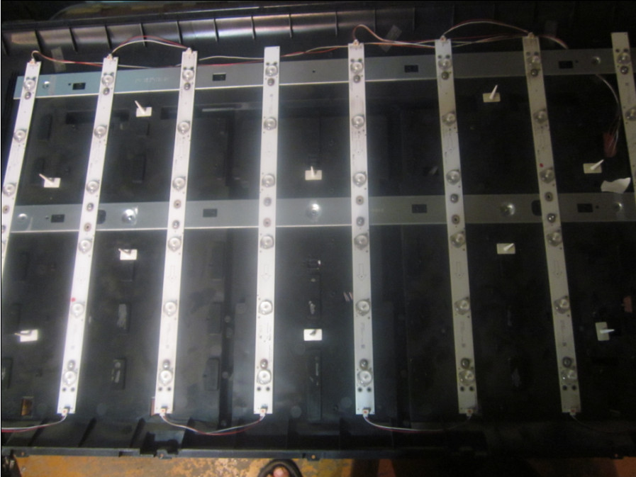

FUSION FLTV-42T25

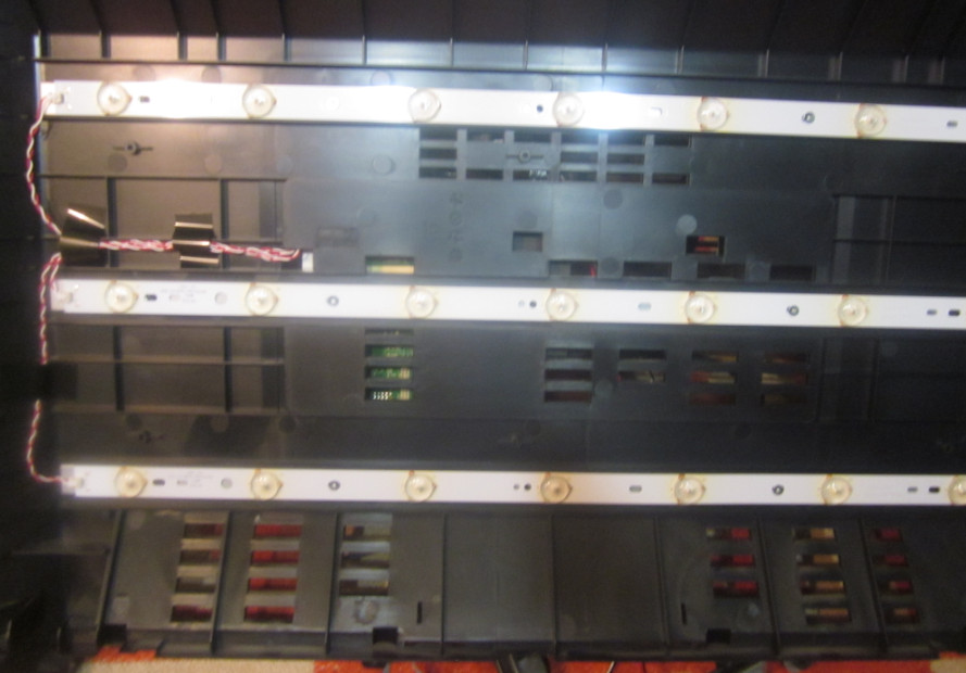

8 вертикальных планок по 6 светиков на каждой. Сгруппированы последовательно по 4 планки. (получается что 4 справой стороны и параллельно им 4 с левой стороны)
LED-ды 3-х вольтовые. По параметрам и размеру идеально подошли 3-х Вольтовые Самсунговские 3535
