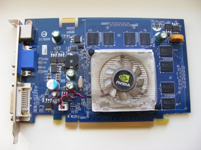

Сдохла видео карта. Ребята,подскажите пожалуйста какого номинала можно заменить. Ну в смысле, что должно на ней писаться, чтоб подошла взамен сдохшей.

Видюха у вас на 512 mb - говорит о том что в игры не играете ;)
Когда вмерла моя видюха то подключил прямо к мамке - мне хватало .
Подлечил свою и поставил назад - разницы не заметил по сравнению со встроенной .
C вашей то что ?

Ну вот я ее вытащил и заработал комп нормально. То есть без нее работает. Как я понял это именно она давала какие то точечки и кракозябры на мониторе,какие то глюки в компьютере. Когда же я ее вытянул как ни странно комп заработал нормально. Вот с него Вам и пишу. Меня интересует можно ли без нее пользоваться компьютером, не пойдет ли там нежелательное напряжение дальше по цепи. :-) Ну чтоб ничего дальше не полетело. Мне не нужны игры, главное чтоб мог пользоваться интернетом.

От материнки можно пользоваться вечно
Артефакты на мониторе от видюхи
Вентилятор наверно не крутится на видюхе - частенько попадался такой дефект .
Подкиньте любой другой - даже хоть и не по размеру - я крепил вентиляторы шурупами и термоклеем - привязывал проволокой - работали годами .
Артефакты сразу были или с прогревом ?

Интегрированной видеокартой можно пользоваться но только вот она память оперативную отбирает малость , но только если для инета и памяти хватает тогда может не так критично.

Вентилятор работает. Артефакты появляются сразу. Но если можно без этой видео карты обойтись, то буду пользоваться без нее. Спасибо Сергей за консультацию. :) Я в этом деле профан,искал неисправность методом тыка, а Вы все доходчиво объяснили.

Прожарить попробуйте видюху - бывает помогает

К сожалению не имею ни малейшего представления о том,как это делать. Надеюсь речь не идет о прожарке в духовке? :(
Почти.!
Правильно сказали если на крутые игры не подсел то и видюха особо не нада.
Хотя с видюхой может и все путем просто дрова свеженькие нада.

Снимаете вентилятор ,радиатор ,подливаете маленько флюса и греете микруху пока не начнет маленько шататься . Сам не делал но читал сто раз.
подождите может кто конкретно подскажет по прожарке
Попробуйте - что потеряете ,ведь все равно выкидывать собрались - а так может и повезет
