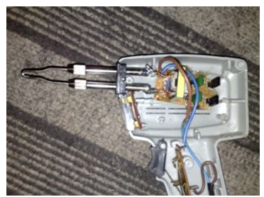

Здравствуйте.
В инете много конструкций самодельных импульсных паяльников на основе электронного трансформатора. И только один автор предупредил, что не все транзисторы и микросхемы можно им паять.
Это так?
1.png [ 232.8 КБ | Просмотров: 3739 ]
Таки да! Полевики убьет ай сказать не успеешь,особенно вч.
Но я на эту тему не переживал бы,эти транзисторы приходится паять один раз в 1000 лет
Собсна полевики запросто умирают и без паяльника.
Эх FIMA :? Добавили Вы каплю дёгтя :(
На двух сайтах меня убедили, что паяют всё подряд, а Вы.....эх.

Я бы вообще поостерегся паять что то чувствительное, паяльником, у которого какие то потенциалы на жале.

Я конечно извиняюсь, но какие транзисторы вообще паяют "выжигателем"? :D

Блин тема дремучая и я её только сейчас увидел. Есть несколько моментов. Есть разница в таких паяльниках, в новые сейчас ставят импульсный блок. Тут как бы есть риск да но при соблюдении всех норм пайки полевых транзисторов и микросхем и если заземлить само жало то ничего не будет . Но зачем городить что то когда есть обычные низковольтные паяльники 12 /24 вольт. Кто кого гонит в шею ждать время на разогрев (в этом и преимущество импульсника что он моментально выходит на рабочий режим) и только. Габариты не совсем удобные для мелкой работы. Заземлить дополнительно жало и можно смело паять что угодно. Я очень долго пользовался похожим паяльником только там стоит не импульсный а обычный трансформатор и мощная вторичная шина из меди. 90 ватт. Толщина проволоки на жале 1,5 мм. Тяжеловат таки да. Но ним было перепаяно очень много всяких полевиков и КМОП микросхем, а другой техники и не счесть. Даж иногда и жало забывал заземлить. Сейчас есть паяльная станция. Но рядом лежит на подхвате, не забыт так сказать. Есть такой ещё один 150 ватт такой же с трансом, жало уже потолще 2,5мм, им паяю и пропаиваю выводы мощные всякие на БП для снятия экранов, стоек радиаторов. Никогда проблем не было. Только проволоку жало меняй и дальше работает. Тут такой паяльник ошибочно назвали выжигателем что не к месту вообще, показывая этим свою безграмотность.
