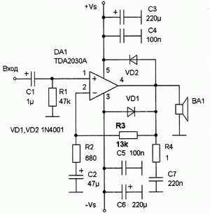

вот схема включения микросхемы TDA2030 (цоколевка слева-направо если смотреть на корпус)
amp136-1.gif [ 21.1 КБ | Просмотров: 684 ]
ну а теперь смотри по ножкам какая на какой контакт выходит
PS. оказалось что на странице с описанием TDA2030 http://radio-uchebnik.ru/radiokrujok_am ... a2030.html была опечатка в схеме (цоколевка указана не правильно)
исправил

usilitel_TDA2030.png [ 11.36 КБ | Просмотров: 680 ]

вот схема включения микросхемы TDA2030 (цоколевка слева-направо если смотреть на корпус)... ну а теперь смотри по ножкам какая на какой контакт выходит
проблема во мне :D
такую схему я уже видел, и с 2 ТДА... но либо динамик 1, либо 3 тда...
Проблема в том, что я не хочу распаивать плату, и переделывать так, как в даташитах.
(спасибо за книжку, читаю, правда, там запутано все... в смысле текст, будто страницы смешали)

Даже взял у знакомого колонки СВЕН - разобрал, но там всего 3 разъема, два идут на регулировку, а третий на диод. Общего ничего не увидел, кроме ТДА2030А. ;)

Тройной разъем с буквами А и дет на переменный,сдвоенный резистор,а уж с него регулируемый сигнал идет на тройной разъем с буквами Б. Двойные разъемы это выход на динамики(первого и второго каналов. Питание двуполярное 35-45 вольт(фильтрация должна быть офигенная) иначе микрухи щелкает как семечки.
Кстати добавлю:
Если микрухи подключить по мостовой схеме то выход мона разогнать до 30-35 ватт.
А если вместо 2030 поставить 2050 то до 45 ватт. но это уже другая история.
