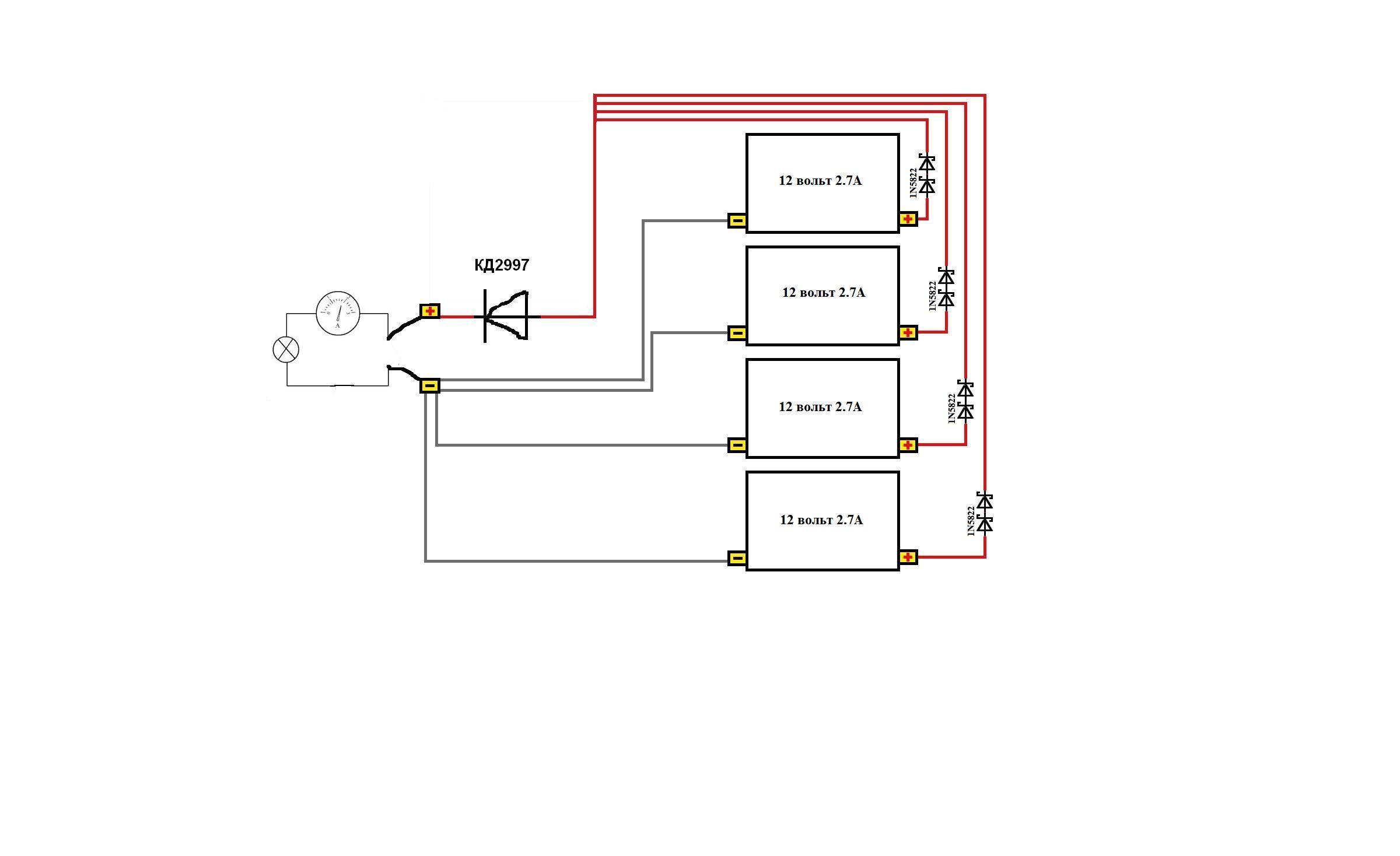

TRITON 69 писал(а):
На сборке проводов правда без подключения к АКБ общая сила тока выше 10 - 11 А
Что то я не понял, как вы проверяли силу тока ? Нагрузку то хоть цепляли?
проверка тока.JPG [ 117.49 КБ | Просмотров: 6956 ]

Так и проверял! А что, неправильно?

Лампочку вешал 12 воль 4 W с приборной доски машины - другой под рукой не было!

TRITON 69 писал(а):
12 воль 4 W
Ну вот и посчитайте амперы этой лампочки! :shock: как вы увидели там 10 ампер?
Цитата:
Мощность равна силе тока, умноженной на напряжение => сила тока равна мощности, деленной на напряжение. Так что, если напряжение известно, то посчитать можно.
Ваша нагрузка равна 0.3 ампера.Вам нужно нагрузку на 120 ват,при условии что напряжение 12 вольт.При этом не должен падать вольтаж .Замеры пожалуйста в студию!

Повесил в цепь лампочку 12 воль 21 W, обороты выровнялись - показания те же! Не нагрузочную же вилку от АКБ подключать?

нагрузка должна быть 120W

и что повесить в цепь на 120W ?
СообщениеДобавлено: 25 мар 2014, 12:13
Сообщение с верху почитайте.Там все написано как высчитать амперы и прочее.Лампочки последовательно -вот вам и разная нагрузка. 60 ват=5амперам,120 ват=10 ампер и так далее.Нагрузите 60 ватт и замерить напряжение!Жду ответ.
СообщениеДобавлено: 25 мар 2014, 12:17
Зарегистрирован: 20 фев 2014, 15:33
Сообщения: 154
Может это и глупо повесил в цепь лампочку с торшера 220 вольт 100 W, обороты выровнялись - показания те же, лампочка не горит и это понятно. Вращение приводного механизма на 650 оборотов в минуту из максимума 1200.
СообщениеДобавлено: 25 мар 2014, 12:19
Сообщения: 154
Лампочка от галогенки 12 вольт 100 ватт подойдет на проверку? Ничего там не сгорит?
