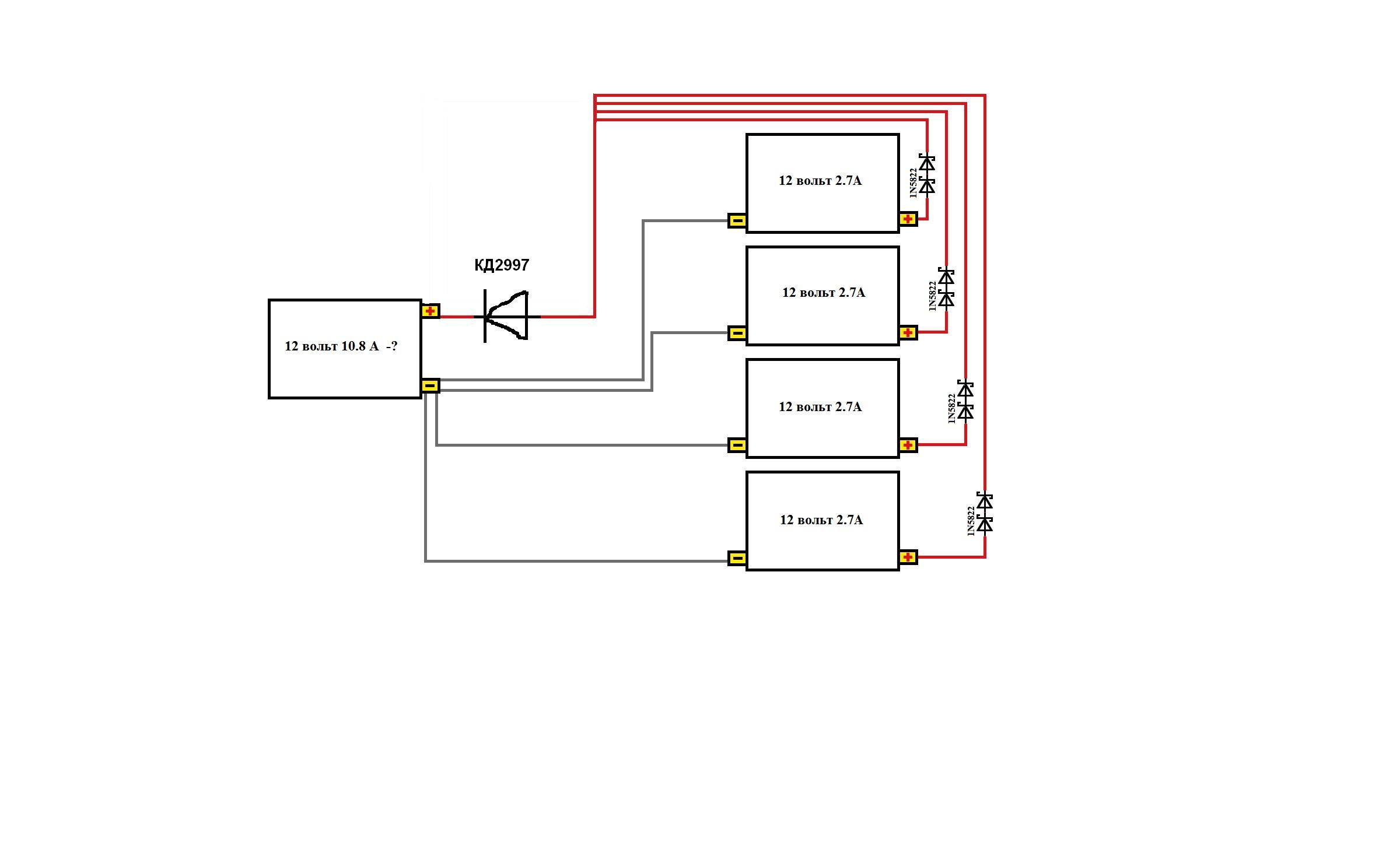

Схема простая, механика да электрика - избегаю всяких процессоров, мостов и всяких электронных штучек. Чем проще тем лучше! Пока все работает!
СообщениеДобавлено: 23 мар 2014, 15:53
Ну так нагрузите свой девейс и посмотрите греются диоды или нет. :oops:
TRITON 69 писал(а):
Диоды стоят в защите по этому и спросил что выходной ампераж на сборке не пробьет их в обратку?
Ток движется в одном направлении,как он у вас может пойти в другом направлении? Пример по вашей схеме: С четырех кранов(диоды) на половину приоткрытых вода(заря́женные части́цы) бежит в резервуар(12вольт,10.8А).Открываем(пробой диода) один кран на всю.Вода побежала с резервуара в кран? Нет конечно,как бежала в резервуар так и бежит! Вот так и ток бежит!
    Аль я не прав? :oops:
P.S У нас разговор про 5 "черных" ящиков! :lol:

Тогда ладненько! А вот еще вопрос по рисунку - возможно ли в каждую цепь ( на каждый участок ) поставить по дополнительному диоду так сказать аварийный на случай пробоя одного? Если да, то как?
СообщениеДобавлено: 24 мар 2014, 00:15
К тем диодам что стоят,можно последовательно хоть сколько,пока напряжение на выходе не упадет до 0.В других цепях не знаю,я только учусь этому делу.

Понятно! А функция КД 2997 какая?
СообщениеДобавлено: 24 мар 2014, 11:57
Общий защитный диод :D Сверху над рисунком посмотрите файл.

На рисунках что на моем первом что уже с предложенными исправлениями АКБ нет! На общую сборку идут провода от микро генераторов, до АКБ еще далеко!
СообщениеДобавлено: 25 мар 2014, 00:43
Я давно уже догадался, что четыре блока это генераторы.Пятый это нагрузка.Сути это не меняет.Если следовать этой статейке,то вы не сможете выжать 10 ампер.Что у вас получилось с током,напряжение просаживается по нагрузкой 10 ампер ?
Напряжения стабилизированы в 4 блоках?
СообщениеДобавлено: 25 мар 2014, 09:01
Зарегистрирован: 20 фев 2014, 15:33
Сообщения: 154
Напряжение по блокам стабильное, при этих показателях каждый генератор выдает 30% от своей полной мощности. Почему 30% - так и греются геники меньше да и есть запас при необходимости добавить мощи. На сборке проводов правда без подключения к АКБ общая сила тока выше 10 - 11 А ну и напряжение 13.5 - 14.5 вольт. Правда проверял электронным мультиметром, стрелочного пока нет но не думаю что показатели будут сильно различаться. Центральный вращательный механизм ЮЛА сделан так что при просадке напряжения при подключению к потребителю он просто добавляет оборотов добавляя мощи генераторам и тем самым устраняет провал в несколько вольт и несколько ампер. Вся механика отрегулирована с точностью вращения любой детали до 1 оборота от этого и полная синхронность.
