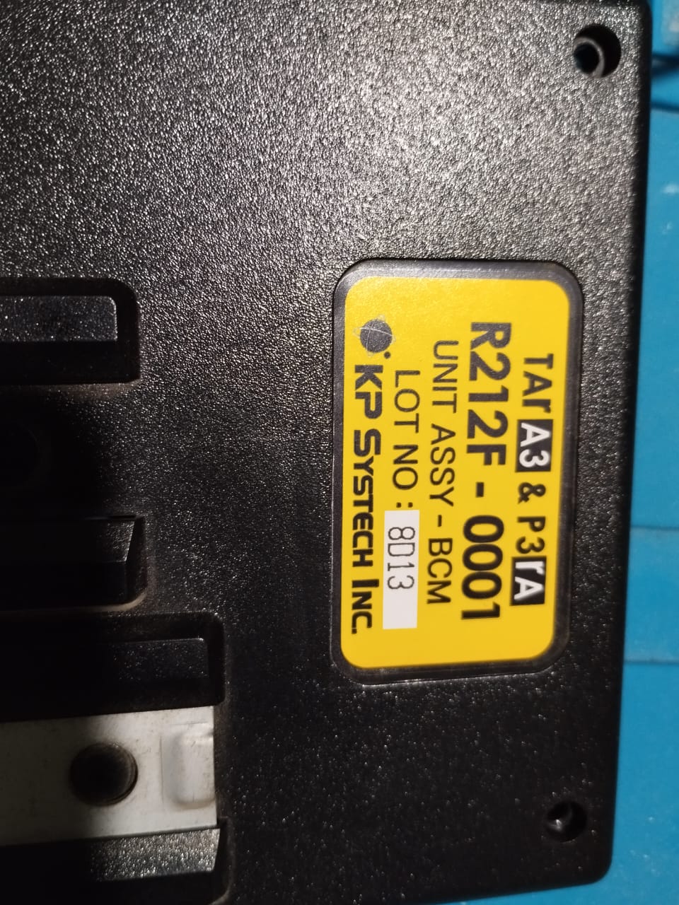

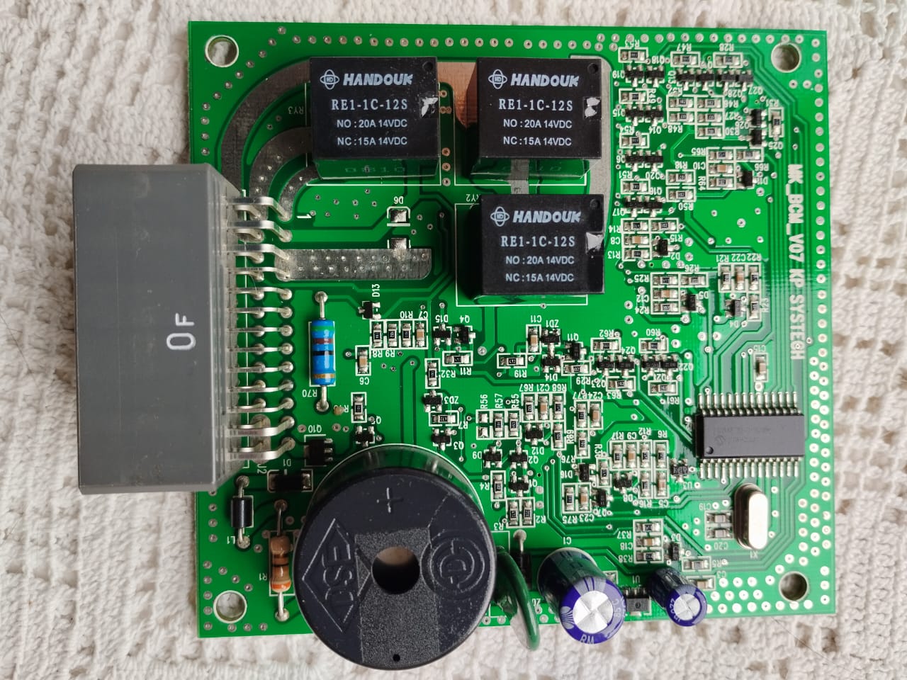

Переставали сразу работать стеклоподъемники, габариты, центральный замок, дворники на маленьких оборотах, в общем все, за что отвечает блок комфорта. Такое было несколько раз. Я отключал аккумулятор на несколько минут и все восстанавливалось. В этот раз все опять перестало работать и отключение аккумулятора не помогло. Проблема в блоке комфорта R212F-0001. За новый блок просят 14 000 руб. Для меня это дороговато. Если есть у кого опыт ремонта такого блока, подскажите как это можно отремонтировать своими руками. Фото блока прилагаю .Если есть ко мне какие вопросы, спрашивайте.

Постараться найти даташит на процессор дабы не тыкаться как с завязанными глазами, посмотреть наличие +5в, проверить запускается ли генератор. Поискать блок на разборке и не обязательно в своём городе, наверняка найдётся приемлемый вариант. Но предложенная цена не заоблачная.
СообщениеДобавлено: 19 сен 2023, 09:04
А вообще нужно с начала начать с простого, плохие контакты на раъемах, на контактах предохранителей и их самих состояние . Может есть ещё какой промежуточный блок, такое часто применяют, или панель управления, там контакты проверить , пайку , кнопки. Датчики полюбому там всякие есть.

Ни как не могу привыкнуть к ценам на запчасти , да и вообще к ценам на все. Поэтому наверное может быть и не дорого 14 т., но за новые варианты блоков просят 18т. Дешевле пока нет.
Контакты проверил, плата визуально осмотрена, напряжение 5V присутствует. В общем ни чего подозрительного не нашел. Скорее всего дело в микроконтроллере и прошивке, которой у меня нет и вряд ли будет.
На сайте Drive2.ru нашел человека , который занимается этими блоками и сам пишет прошивки для них. Не только пишет прошивки , но и дорабатывает старые версии блоков ( добавляет разные защиты) У него на сайте несколько статей по этим блокам. Все описано и рассказано подробно. Он еще и сам занимается их ремонтом. Я с ним связался и уже отправил свой нерабочий блок ему. За ремонт он берет 3т.руб ( замена микроконтроллера, прошивка + доработка ). Если просто нужно прошить , то всего 1т.руб.( прошивает своей собственной прошивкой). Слить его прошивку говорит самому не получиться (выставляет так фьюзы). Вот это для меня адекватный ценник.
