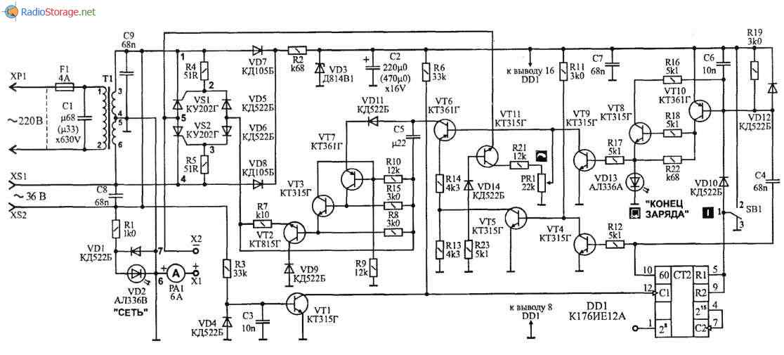

Подарили на разбор зарядное после попыток отремонтировать....
Я заменил севший конденсатор, нашёл обрыв ножки одного из транзисторов. Проверил тиристоры ку202, трансформатор - всё в норме(мелкие транзисторы проверил на КЗ)
Подключил АКБ и включил з.у. В итоге индикатор сети светится, транс работает, идёт 15v на к176ие12 но заряда нет.
Можно ли отключить эту микросхему-таймер из этой схемы? Подскажите что делать?

Эта микра не просто таймер. Она формирует импульсы для работы стабилизатора тока. Импульсы задает Т1. Для ремонта нужен ослик. В первую очередь должен работать генератор на Т2 Т3 Т7. Т2 это усилитель импульсов. Это для начала.

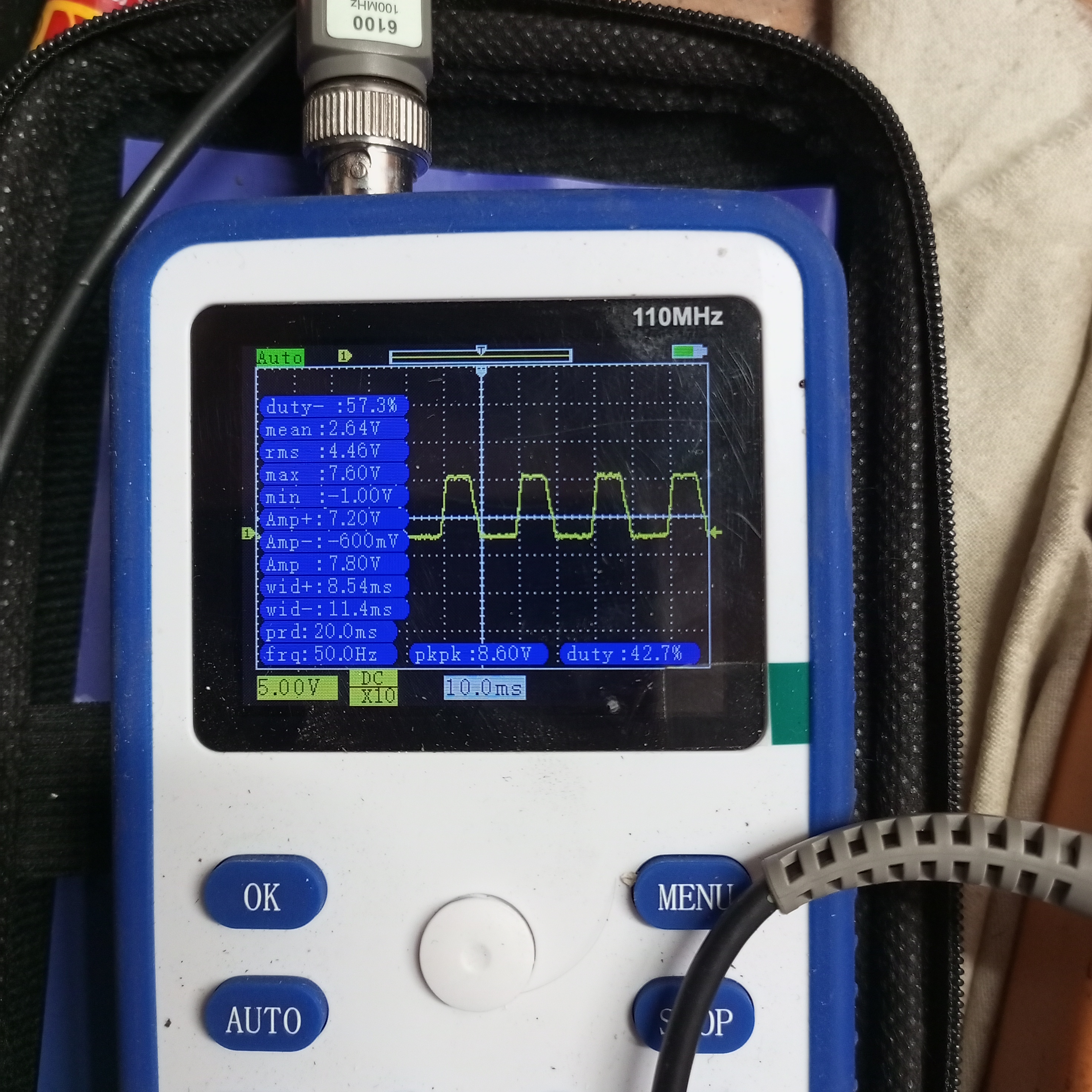

IMG_20230729_111552_441.jpg [ 2.41 МБ | Просмотров: 9570 ]

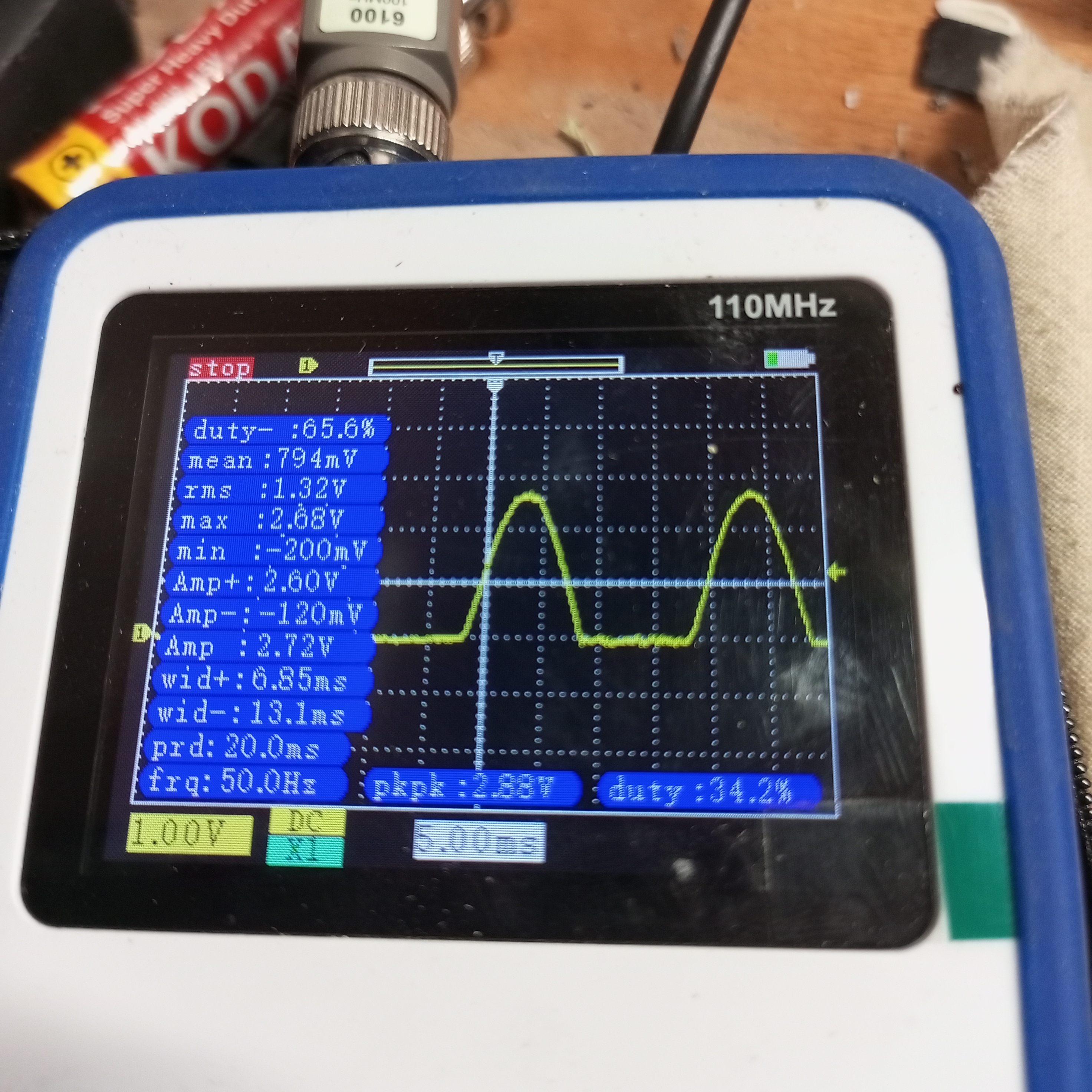

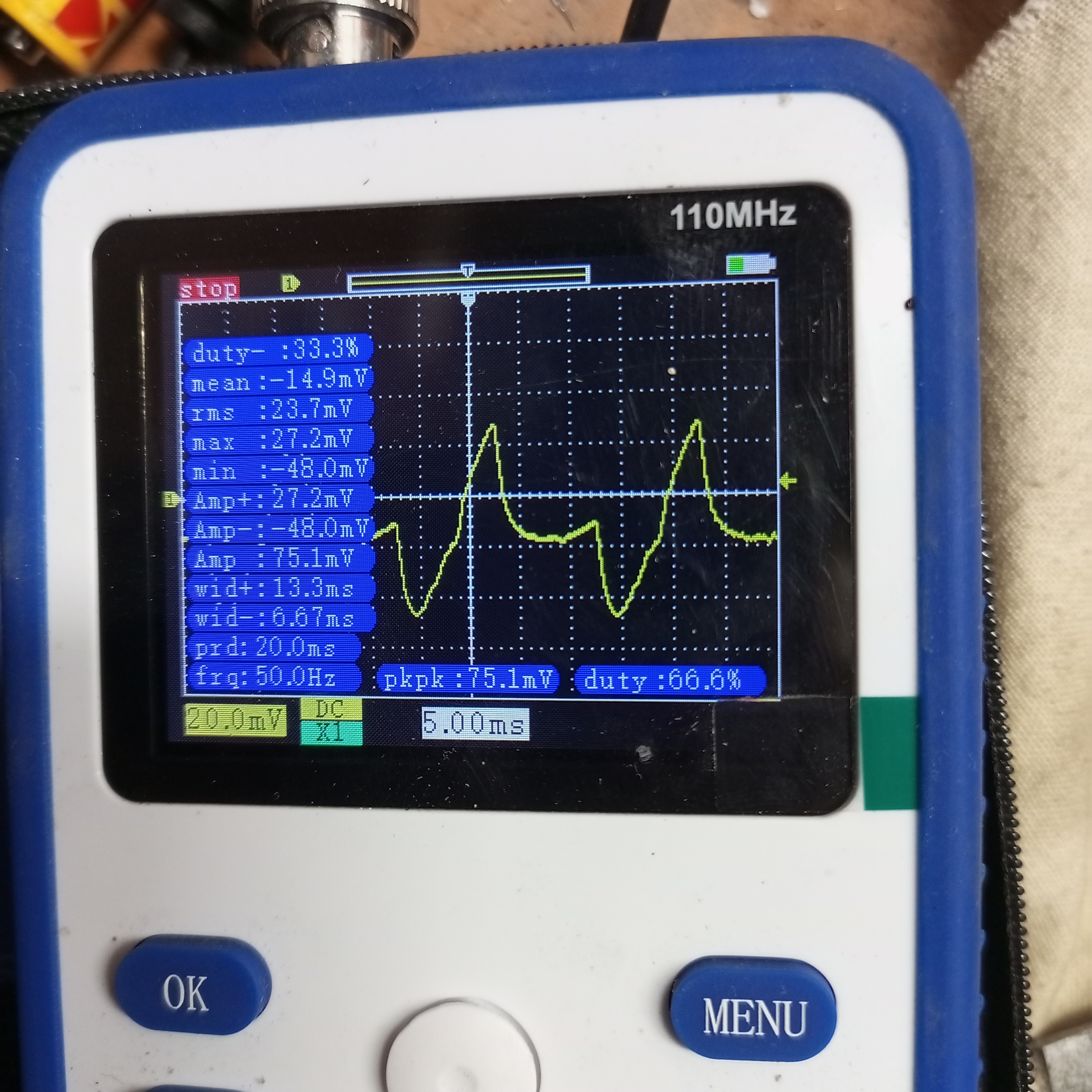

Подключал осцил к Т1, Т2, Т3, Т7.
На Т1(б-э) сигнал с ровной амплитудой
А вот на т2, т3, т7 другой, не ровный импульс

Две штуки чего? Ответа ноль. Генератор на Т3иТ7 работает сам по себе. Независимо от импульсов с Т1. На него приходит сигнал только изменяющий длительность его импульсов, через Т6. Тиристоры то хоть живые? Импульсы на управляющих есть?

Строго по списку....проверил Т1(фото ✓2), проверил Т2(фото ✓1). На Т3 оборвалась нога(допаял и проверил) фото как и на Т2. На Т7 оборвалась ножка, допаял(фото как Т2)
